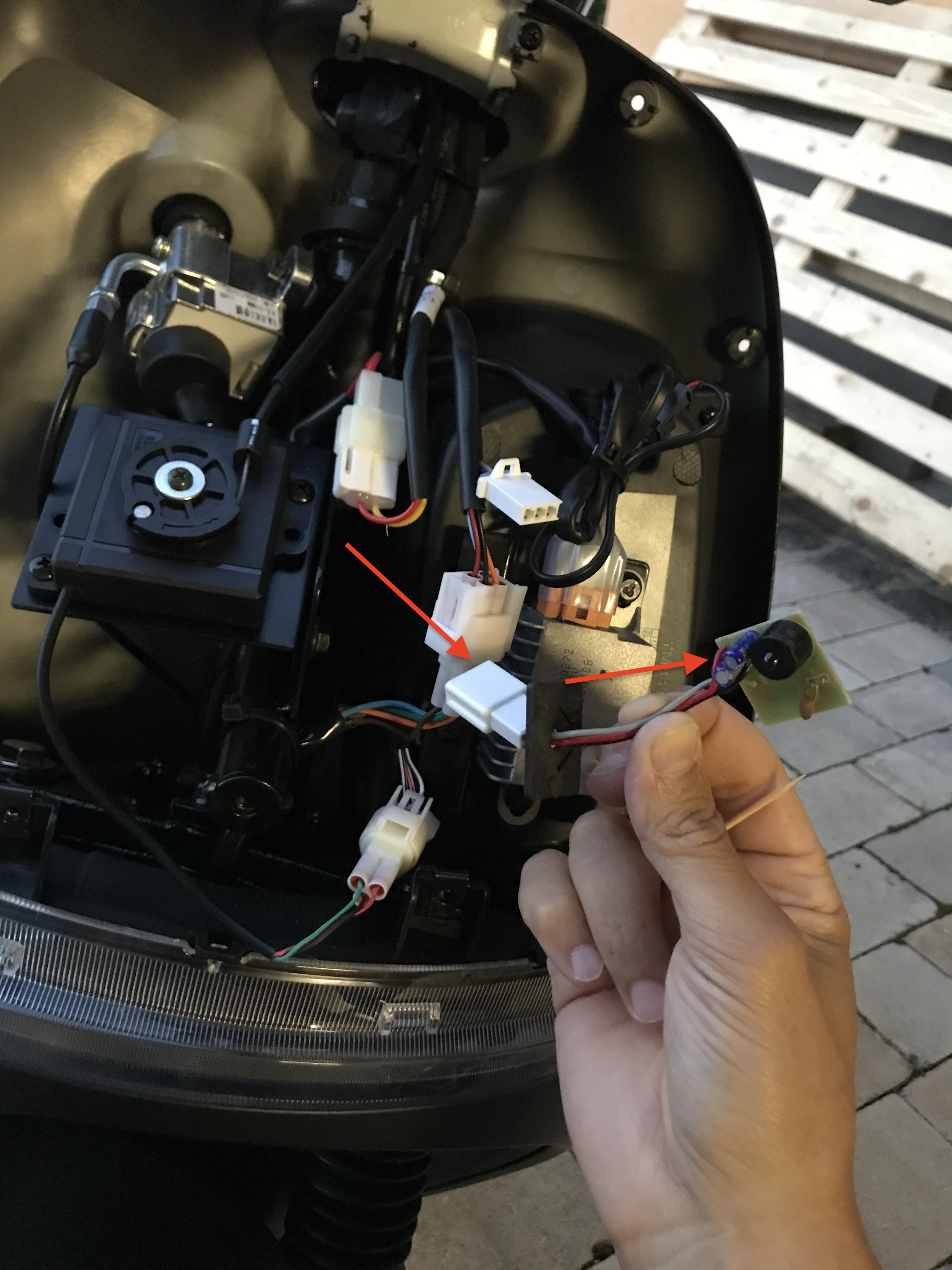

Habe gerade das selbe Problem. Roller aus der Garage gefahren und nach ein paar Kilometer hat es angefangen zu piepen. Roller ist Brand neu, hab gerade mal 43km drauf.
Re: Horwin EK1 permanentes piepen / piepst wie Blinker
Verfasst: Di 27. Jul 2021, 22:06
von iMax
Nachfrage beim Händler hat ergeben... "das ist wohl das Blinkerrelais"
Ich habe die Abdeckung vorne entfernt und dieses Relais gefunden. siehe Foto
Bis ich das neue Relais bekomme, habe ich den Pieper abgelötet. Jetzt ist ruhe und der Blinker und die Warnblinkanlage funktionieren trotzdem einwandfrei.

Akku für mehrere Stunden abklemmen. Über Nacht für 6-8h hat zumindest bei mir geholfen.
