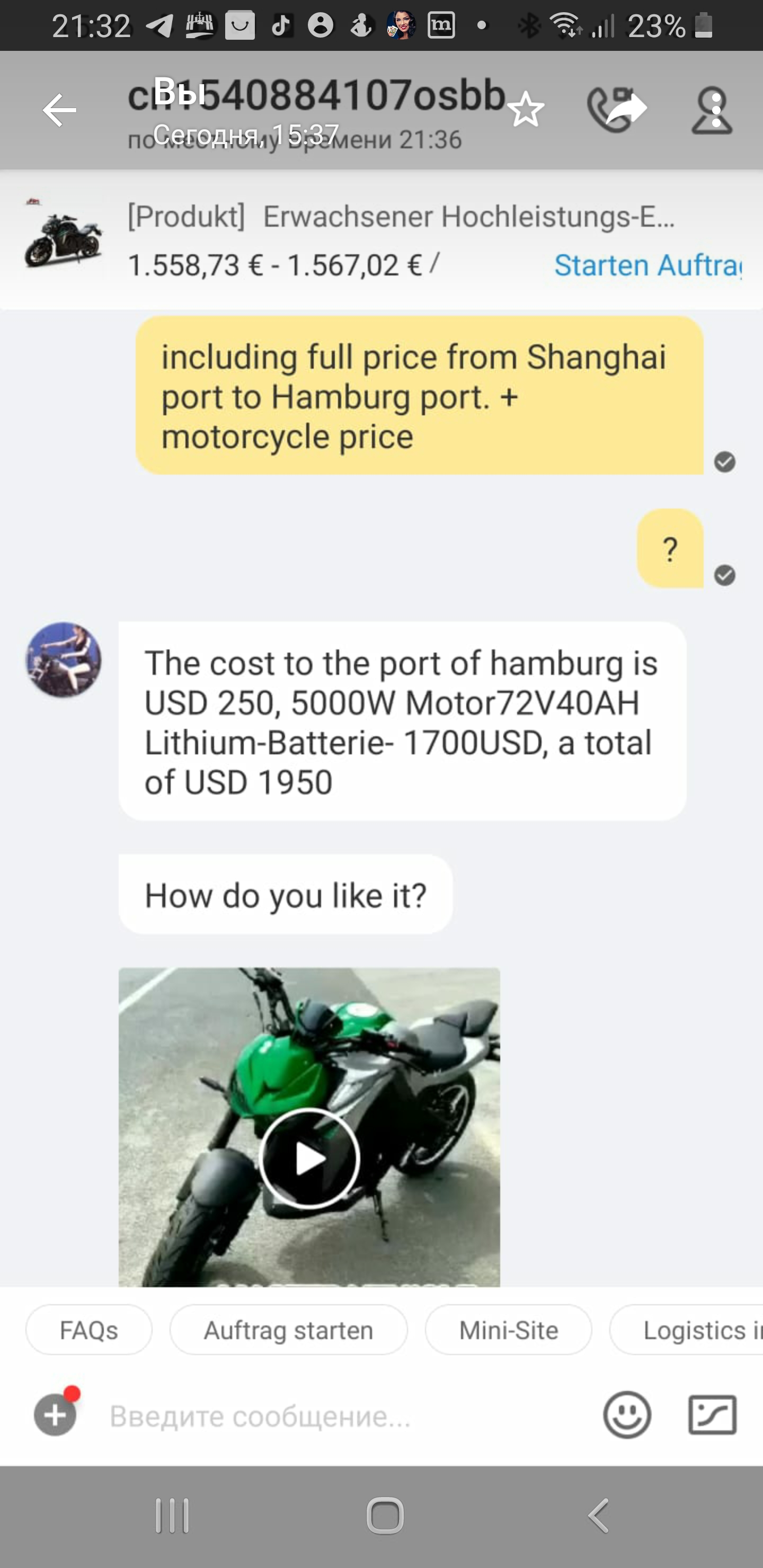

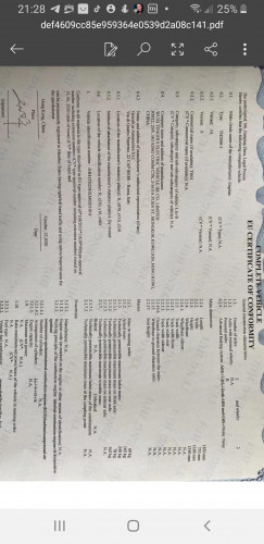

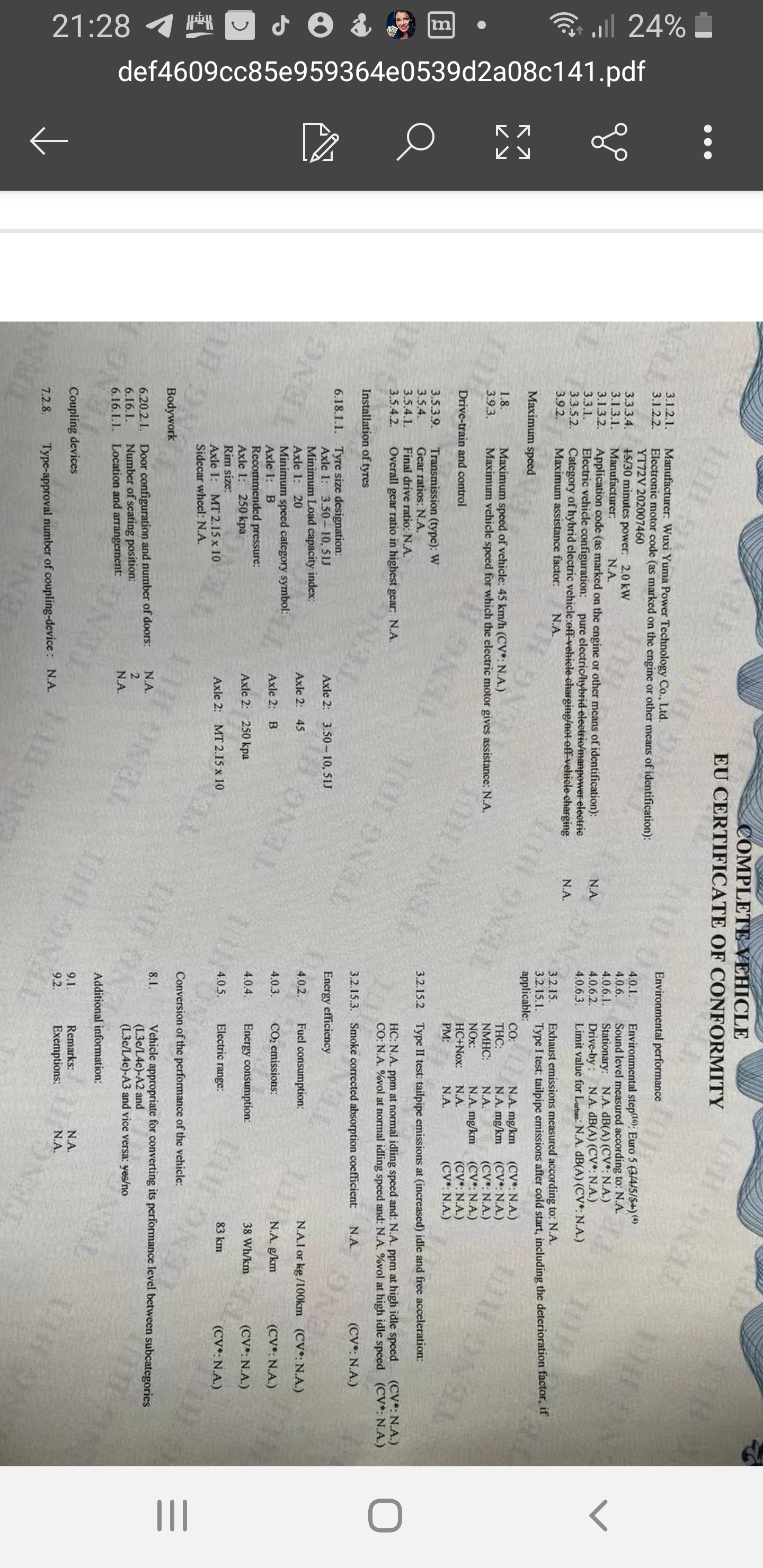

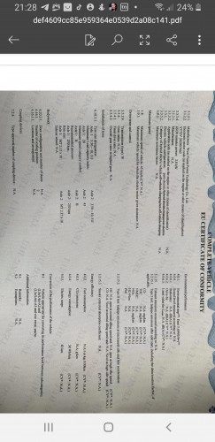

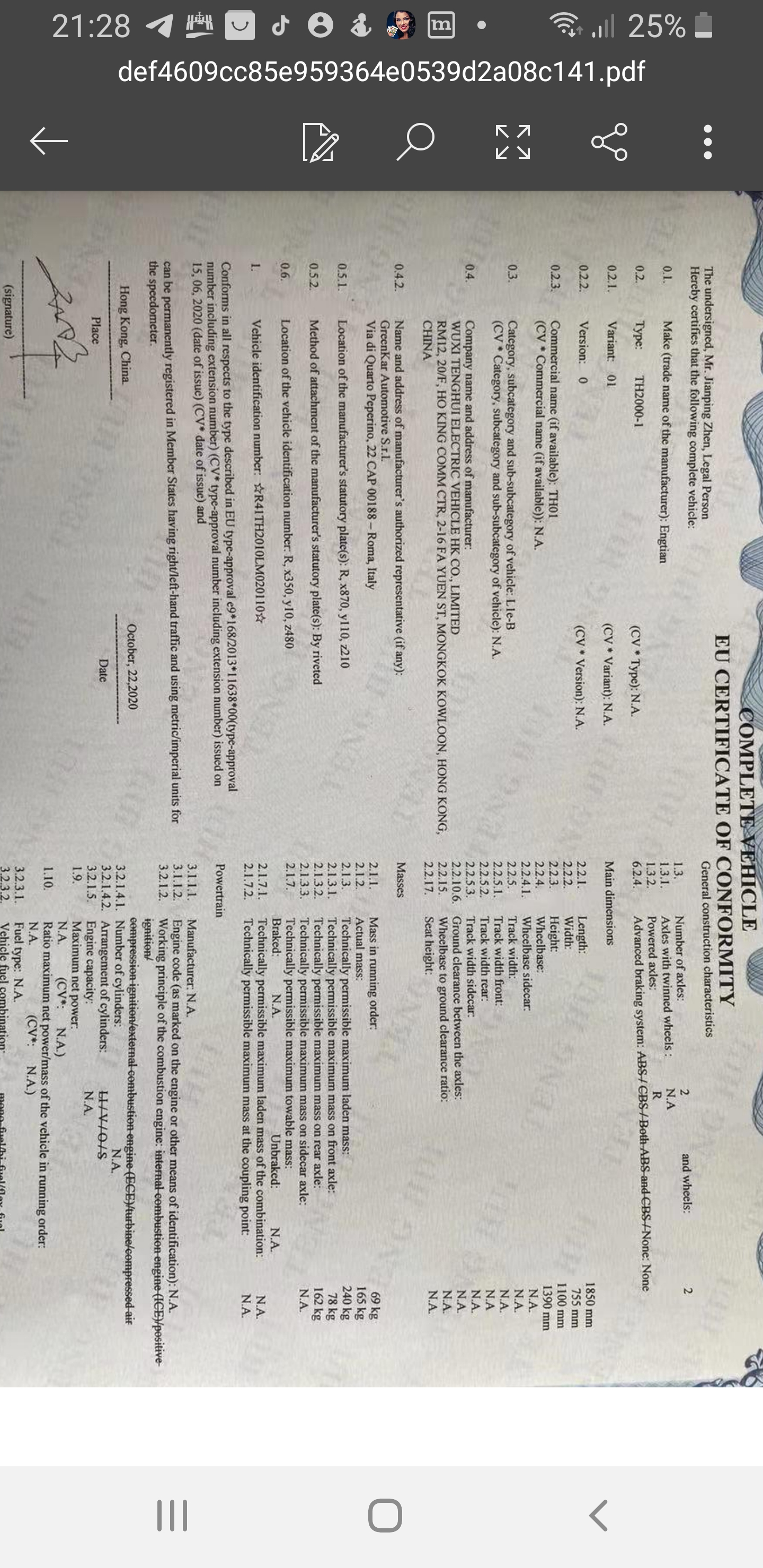

Also. Ich möchte keinem widersprechen. Ich möchte auch nicht behaupten, das ich der klügste bin. Aber so ist der Stand die Dinge. Motorrad, was unter 125ccm passte habe ich gefunden. Nach langem hin und her weiß ich das 5 kw , >80 gleich eine 125ccm Maschine entspricht. Weiter zu kommen hat Zeit gekostet. So wie von euch gesagt wurde, viele Verkäufer sind entweder dumm oder wollen sich dumm stellen. Aus c.a. über 20 Anfragen habe nur paar mit dem wirklichen Zertifikat so wie COC bekommen. Rest - Zertifikate
A4 Prospekte mit Grund Daten. War dann bei einem TÜV in Berlin. Mein Bekannter, er hat zu dem Zertifikat gesagt, so weit passt alles. Sein Bekannter arbeitet bei Zulassungsstelle, auch gleiche Meinung. Motorrad gleiche Art habe ich angeschaut. Passt so weit. Das das China Modell ist, ist klar. Jetzt zu verschiffung. Von Schanhei nach Hamburg + Motorrad + Zusätzliche Batarie = 1950,- . Auf die gesamt Summe kommen 6% Zoll. Wieder auf die gesamt Summe 19% Mehrwertsteuer. Dann sind wir weit unter 3000,- . Von Hamburg nach Berlin nicht mitberechnet. Es ist aber das kleinste Übel. Also wenn ich was vergessen haben soll, bitte korrigiert mich. Ich kann ein Modell des Motorrads zeigen, was schlechter aussieht. Auch aus China kommt. 1. Netto Onlineshop 3,400,-. Ja, mit Garantie. Schlechte Ausstattung und Reichweite. 2. eBay Kleinanzeigen 6,400,- schlechteres Modell meines Erachtens. Aussehen und Ausstattung. Reichweite. Verglichen mit Aliexpress - beide gibts dort, aber ab 10 St. Auch günstiger als meine Variante. Die kosten dort 700 - 800,- + verschiffung 250 Dollar. Fazit. Die machen aus dem gleichen Scheiß über 300% Gewinn.

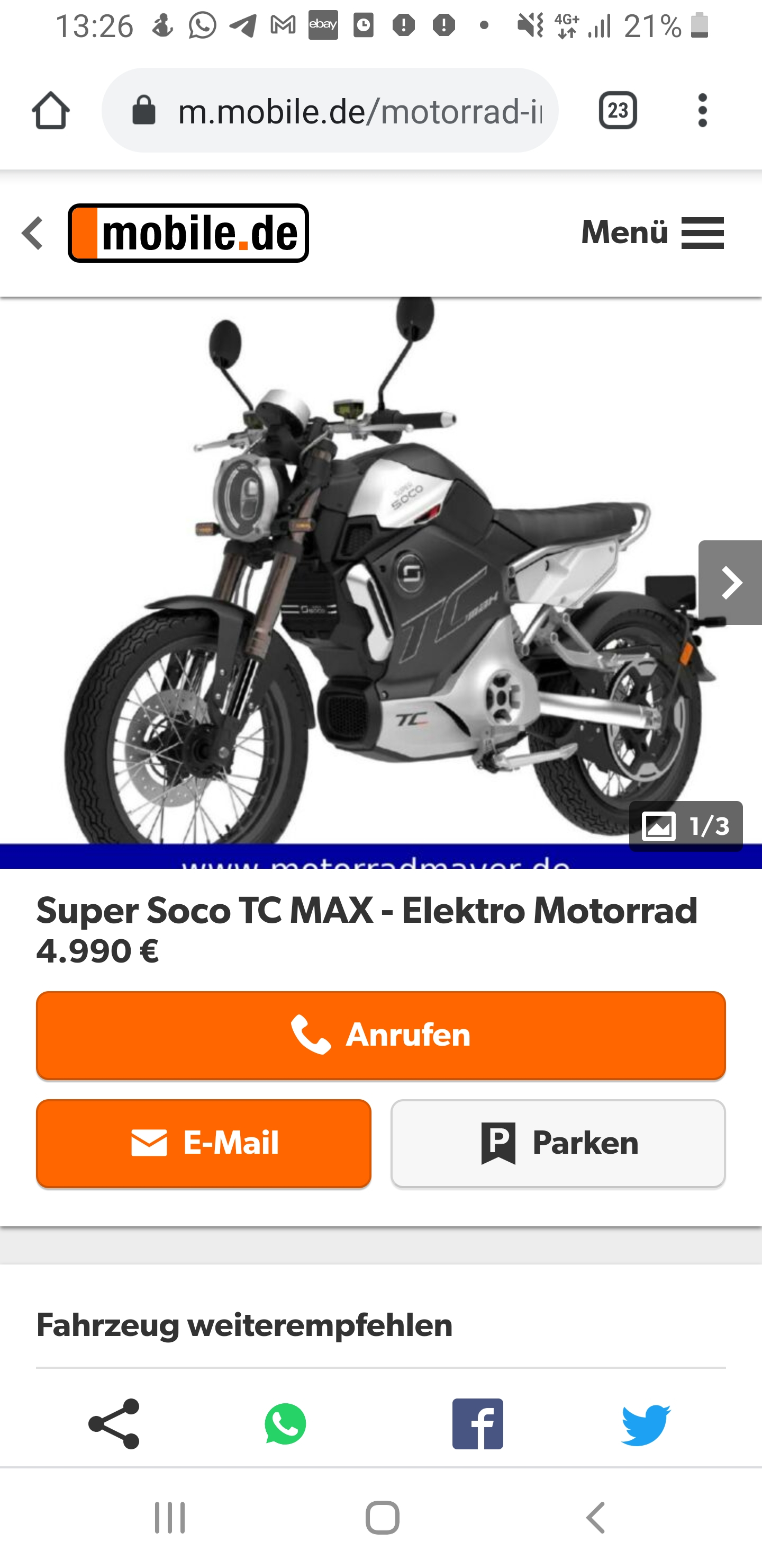

Also hier noch mal die andere Variante. Schwarz - Grau. Schlechtere Daten. Kommt aus China. Kostet von der Anschaffung viel weniger als meine Variante, kostet aber in Deutschland.....
über 4000,- jetzt kommt der Knaller. Der Motorrad ist neu und hat auch nur Zertifikat
so wie ich es bekommen würde. Und die Firma versichert mich, das ich damit keinerlei Probleme bekommen sollte.
. Etwas bessere Variante kostet schon über 6000,-.

Mit 72 V 40 Ah und 5kw ist aber nichts mit 100 km Reichweite.

Was möchtest Du denn hören? Dass der Akku mit 72V und 40Ah mal gerade so knapp 2.9KWh hat, mein langsamerer NIU aber mit 4.2KWh nur so um die 90km Reichweite schafft? Und wenn ich heize, sind es auch mal gerne etwas weniger.
Unter 6 - 7KWh musst Du nicht anfangen, wenn die Reichweite bei 100km sein soll.
