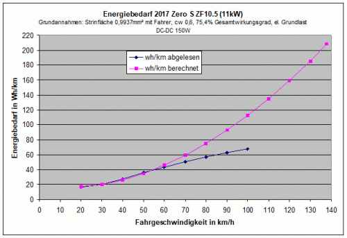

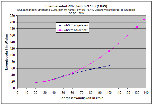

Erste Erkenntnisse bestätigen leider Bibl23's Erfahrung der Zero Wh/km Anzeige als ziemliches Schätzeisen, zumindest wenn es um die Ermittlung des Energiebedarfs bei Konstantfahrt geht. Von 20 bis knapp 60km/h stimmt die Zero Anzeige mit massiven Schwankungen im Mittel mit meiner Rechnerischen Ermittlung überein, doch darüber läuft der reale errechnet Energiebeadarf auf und davon. Ich habe unter den Titel meine Hauptannahmen zur Ermittlung aufgeführt. Die Frontalfläche meiner Zero mit mir drauf habe ich mit knapp 1m² gemessen, ggf. etwas großzügig.
So sähe das jetzt aus:
Mit 20km/h käme ich nach fast 28h Kriechdauer ca. 556km weit, wenn ich durchgehend 138km/h fahren könnte nur noch 45km weit in 20 Minuten. Jeweils von 100 auf wirkliche 0% mit meinen nutzbaren ca. 9,5kWh Batteriekapazität.
Mit realistischeren 80km/h wären ca. 126km drin in 1,6h. Vollladen mit meinem Medusa Ladekabel mit on-Board und TC Lader würde dann ca. 106 Minuten dauern, sprich Fahrzeit etwa gleich Ladezeit.
Das werde ich aber alles noch reell austesten, um zu sehen, wie weit von der Realität meine bisherigen Betrachtungen noch sind :D

Heute bin ich 100km weit gefahren, mit noch 2km Restreichweite daheim angekommen. Nur die ersten und letzten paar km über Land und durch Ortschaften gefahren, ansonsten mit durchgehend 100 echten km/h, beim LKW Überholen auch mal kurz 110km/h B27 zwischen Bonlanden und direkt vor Tübingen, je zweimal und hin und zurück:
Geladen von 0 auf 100% wurden 10,08 kWh ab go-e Wallbox, was einen Verbrauch von genau 10,08kW/100km entspricht, bei ebenjenem zügigen Tempo von Tacho 103 bis 107, bei nur 1% Tachoabweichung also leicht über 100km/h. Es geht dabei rauf unter runter, von der Filderbene den Schinderbuckel hoch, ins Aichtal runter, über den nächsten Bergrücken und ins Neckartal runter. Das zweimal hin und zurück.
Ab Batterie wären es wohl um die 9,5kWh/100km oder 95Wh/km gewesen, wobei die Anzeige eher im Bereich 71 bis 76Wh/km lag. Die ist echt daneben...
Fahrtdauer 1h 15 Minuten.
