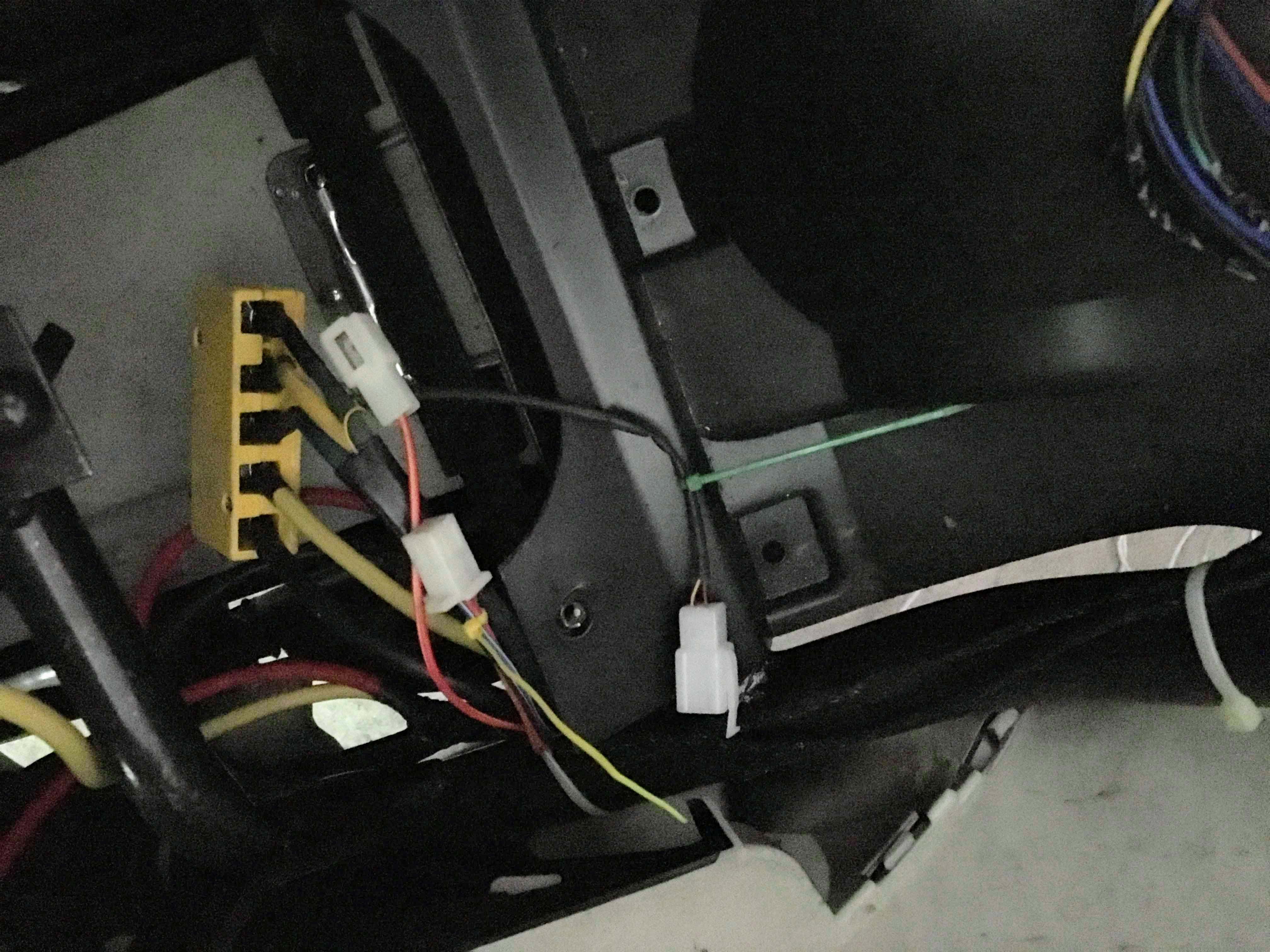

leider stehen auf dem Netzteil keine Angaben.
Wenn ich die Ladespannung messe, werden 70,8V angezeigt.
Alle Anschlüsse der Batterie zu den Bordsystemen, sprich, Licht, Blinker, etc. sind angeschlossen und funktionieren.
Letztlich muss dann "nur" noch der Controller richtig angeschlossen werden...
Habe mal ein Bild der offenen Leitungen angefügt (ist leider nicht die beste Qualität).
Aber ich habe von Euch nun schon viele Hinweise bekommen, damit ich zuversichtlich bin das richtig hinzubekommen.

- Beiträge: 6608
Re: Jiangsu Xinri EM01 - Controller gesucht
Beim Xinri gibt es ein paar offene Stecker. Die dicken Kabel auf dem Klemmbrett sind 3 x Motorphasenkabel sowie Plus und Minus von der Batterie zum Controller. Das Pluskabel wird über einen 63A oder 80A Sicherungsautomaten geführt sein. Dei Roller hat einen Akku mit 17 in Reihe geschalteten Pouch Cells (3,7V Nennspannung) sowie 4,2V Ladespannung/ Zelle mit 40Ah. Vom Hallgriff (Drehgriff) gehen 3 dünne Kabel auf den Controller. Des Weiteren gehen 5 dünne Kabel (Hallsensoren) aus dem Motor zum Controller. Von der Batterie (60V)geht ein dünneres rotes Kabel zum Zündschoß und vom Zündschloß zum Controller. Das Zündschloß versorgt einen DC DC (Gleichspannungswandler) mit 60V. Der DC DC wandelt die 60V in 12V um für Licht und Blinker. Beim Bremsen ( rotes Licht) sollte der Controller gesperrt werden.
Wenn du dir es zutraust kannst du ja loslegen.

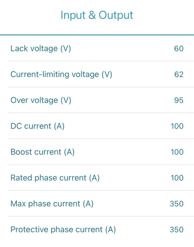

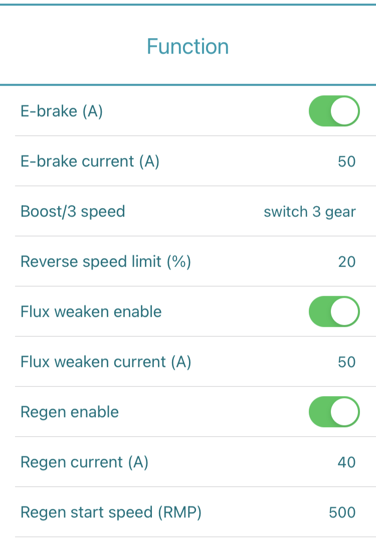

- Beiträge: 6608

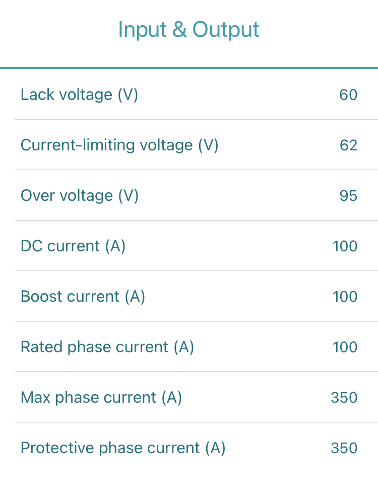

Nun, mit 100A Batteriestrom und 350A (Spitzen) Phasenstrom sollte er schon ganz gut beschleunigen. Des Weiteren, Weakening field (Feldschwächung) bis zu 50A eingeben - dann sollte er die 65km/h auch schaffen. Ich verwendete sliding recharge mit 500 1/min - Versuch macht klug. Das interne (Drehzahl)-Limit von 70% auf 100% stellen.

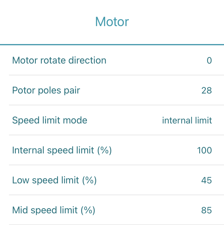

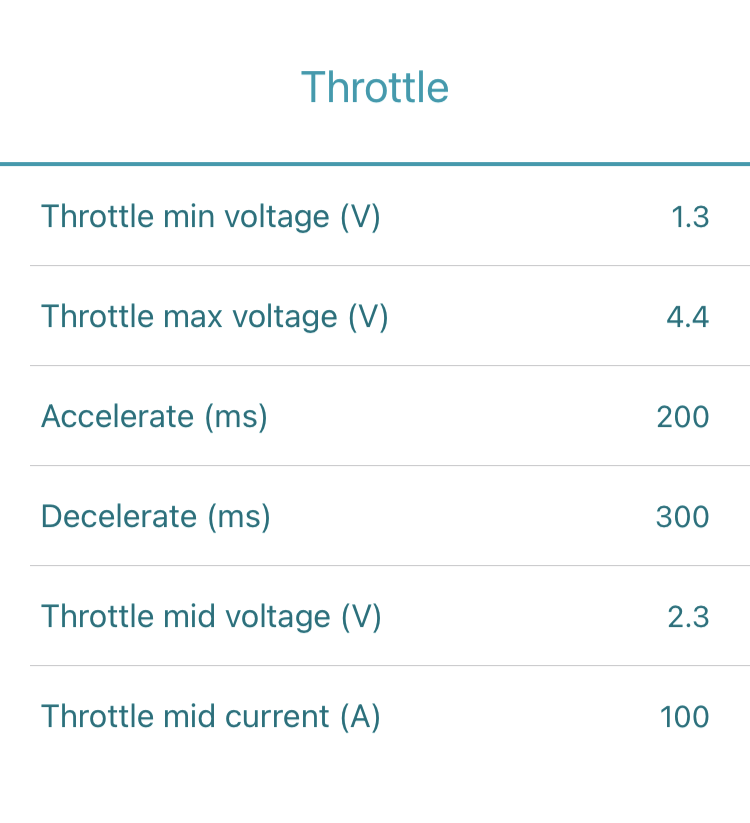

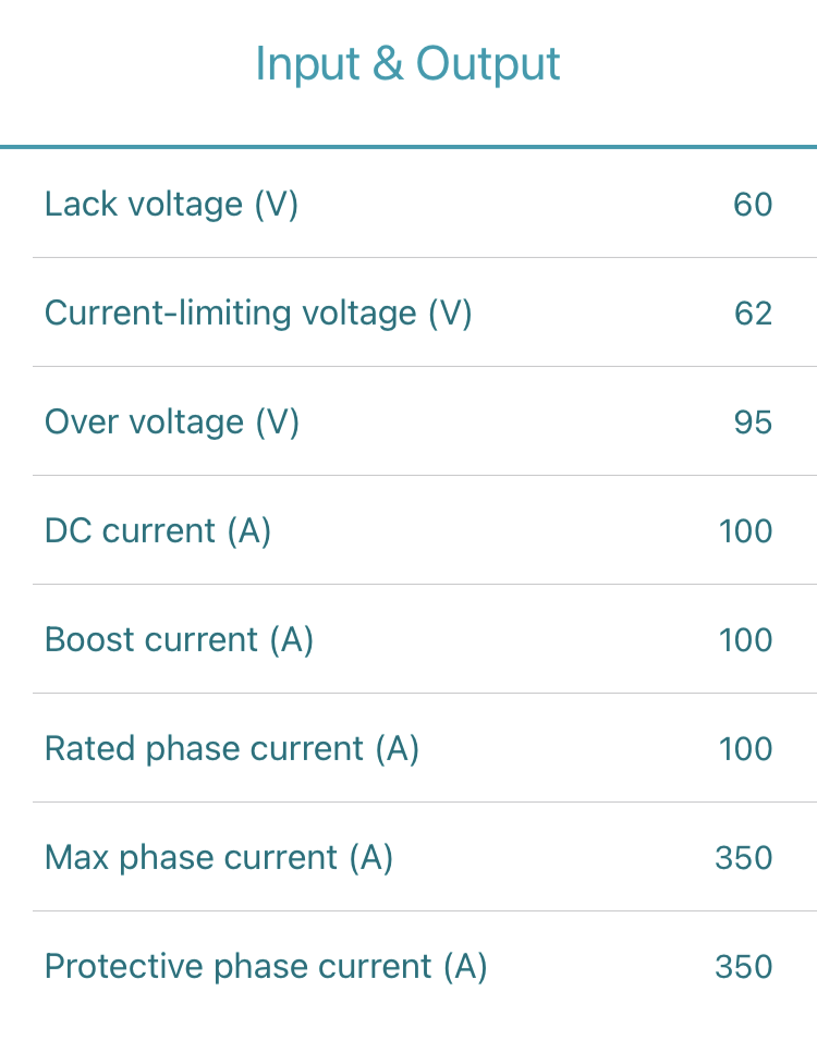

weigi1978
- Beiträge: 8
- Registriert: Do 3. Jun 2021, 11:04
- Roller: Jiangsu Xinri EM01 (BJ:2012)
- PLZ: 91639

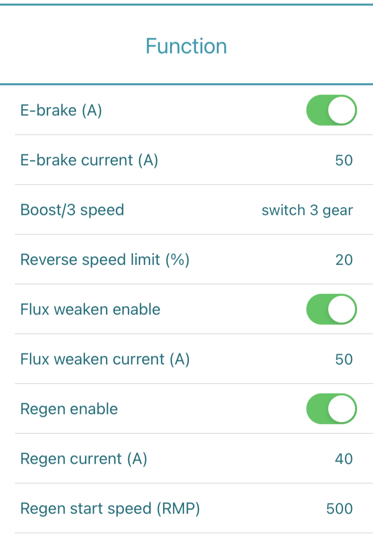

anbei mal meine Einstellungen mit denen ich gut klar gekommen bin.
Der Roller fährt nun ca. 60 km/h und ich bin ganz zufrieden.
Beim Ausprobieren der Einstellungen "Flux Weaking current" habe ich allerdings keinen wirklichen Unterschied bemerkt.
Was bzw. wie bewirkt eine Feldschwächung eine höhere Geschwindigkeit?
Oder habe ich etwas missverstanden?
Ansonsten irritiert mich nur noch ein wenig, dass bei jedem Hall-Test der Offsetwinkel relativ stark variiert.
Habe x-mal messen lassen und im mittel 150 +/- 15 als Ergebnis bekommen.
Eine Abweichung von ca. 30° kommt mir ein wenig hoch vor, oder?
Viele Grüße,
Dominik
