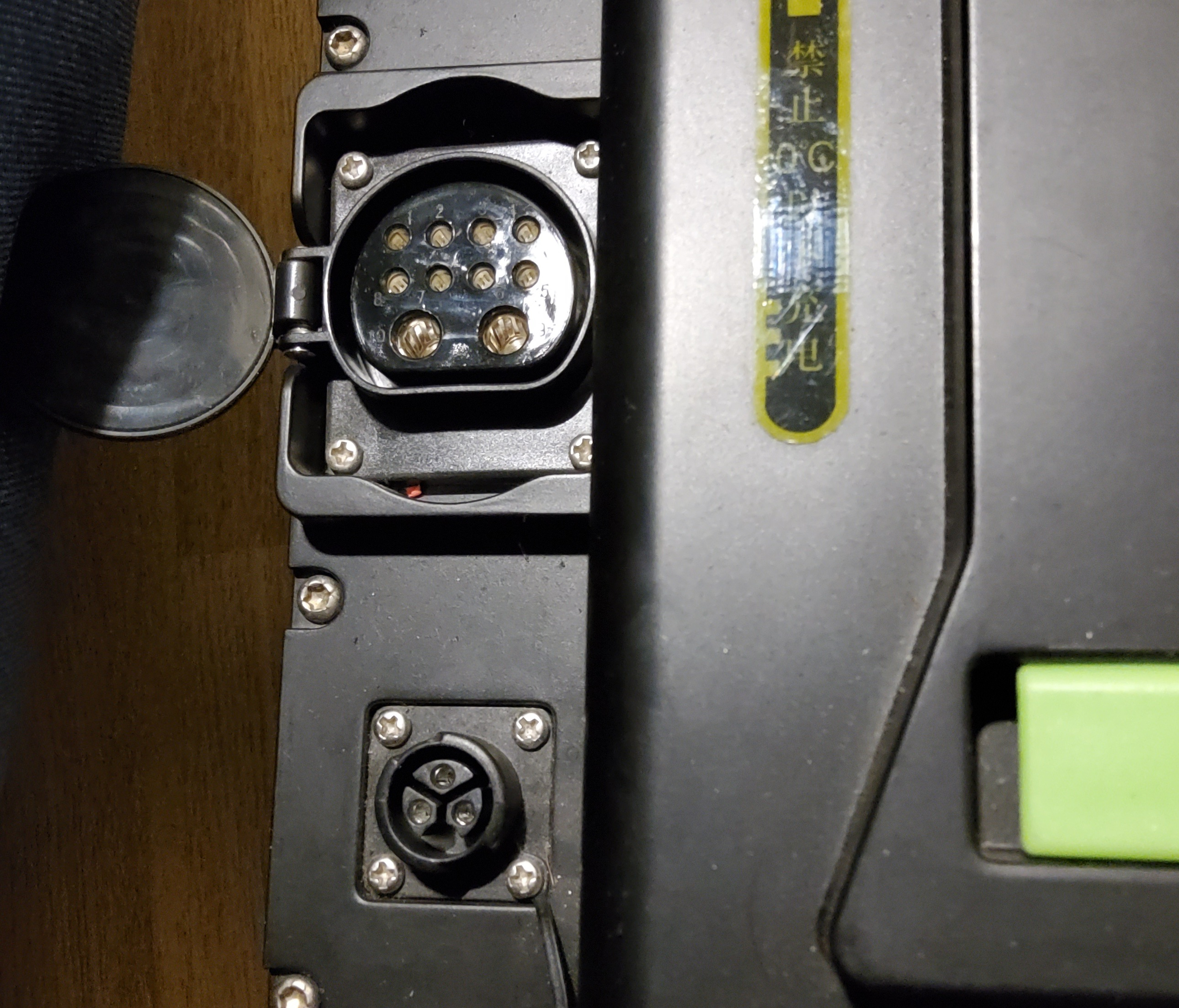

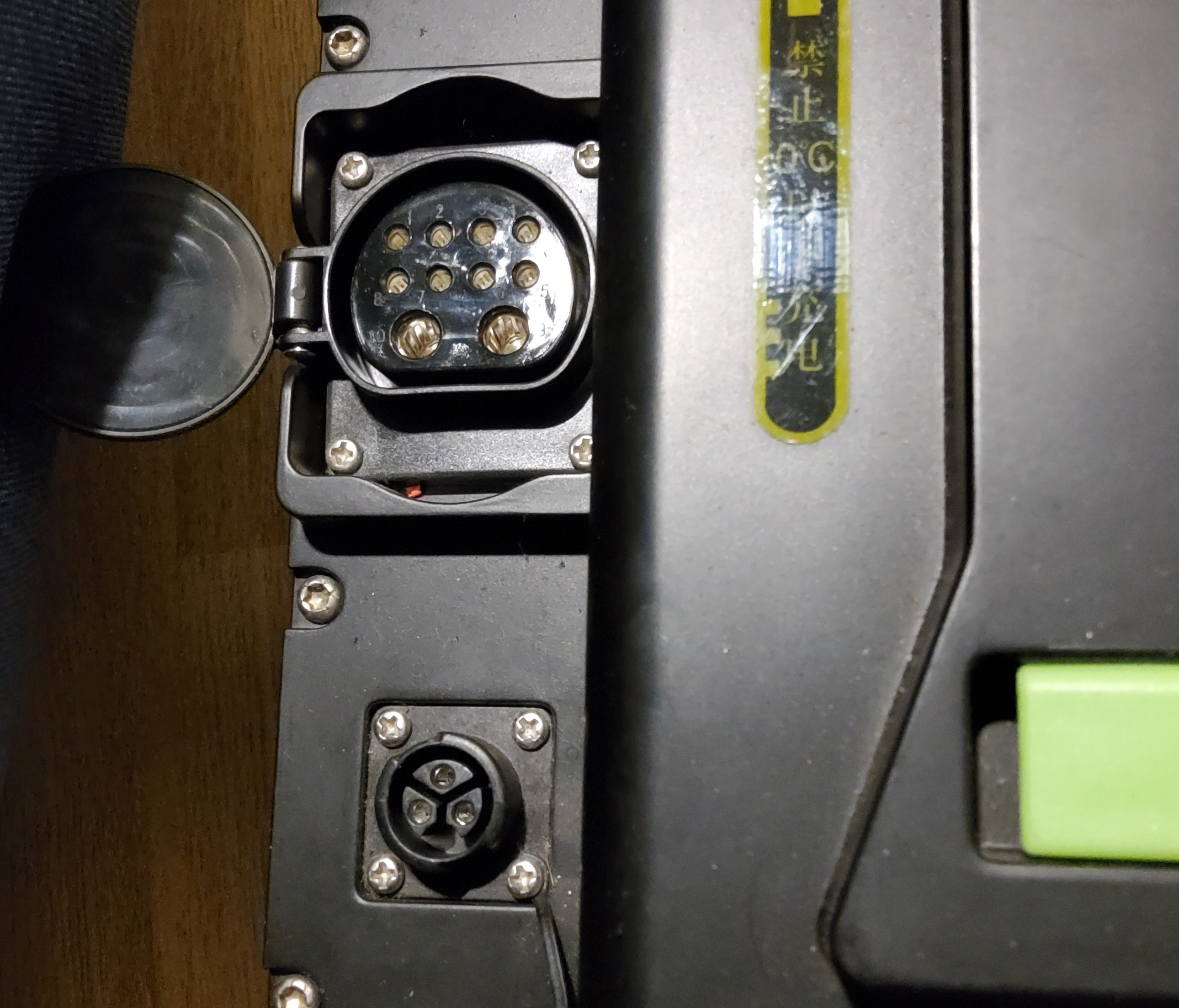

Hallo Darky, vielleicht noch mal mit Foto der Ladebuchse einstellen? Ansonsten könntest Du sie unter "Ich verkaufe..." anbieten, falls noch nicht geschehen. Dann gerne mit Preis oder Verhandlungsbasis.

Hallo, Bild von der Ladebuchse ist im Anhang.
