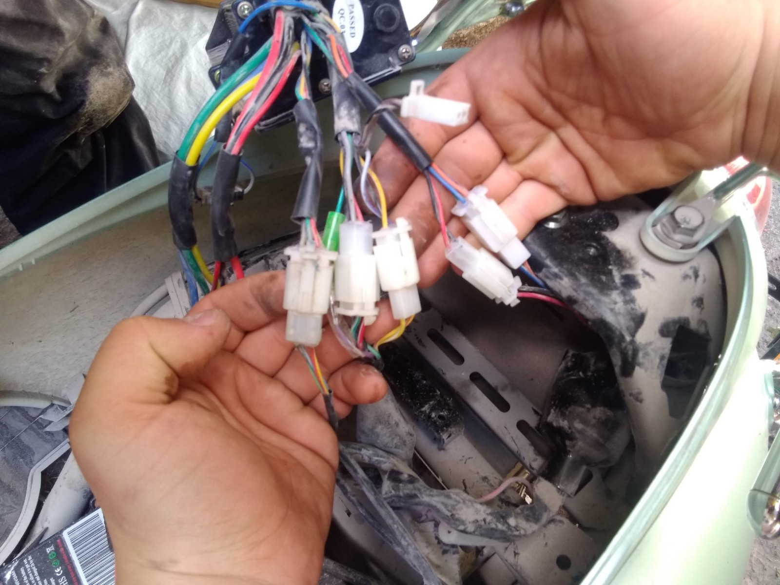

Leider fehlen uns Bilder vom defekten Controller inkl. den Steckern.
Achtung! Nicht einfach alle Stecker abziehen!
Alle Stecker mit Farbstiften (CD-Marker Stifte/Edding) "beschriften" z.B. in Schwarz auf roten Steckern eine 1 schreiben, die zueinander gehören usw....
Dann erst abziehen, vom Controller Bilder machen (auch vom Typschild) und hier reinstellen.
Dann können wir dir Empfehlungen/Vorschläge machen.

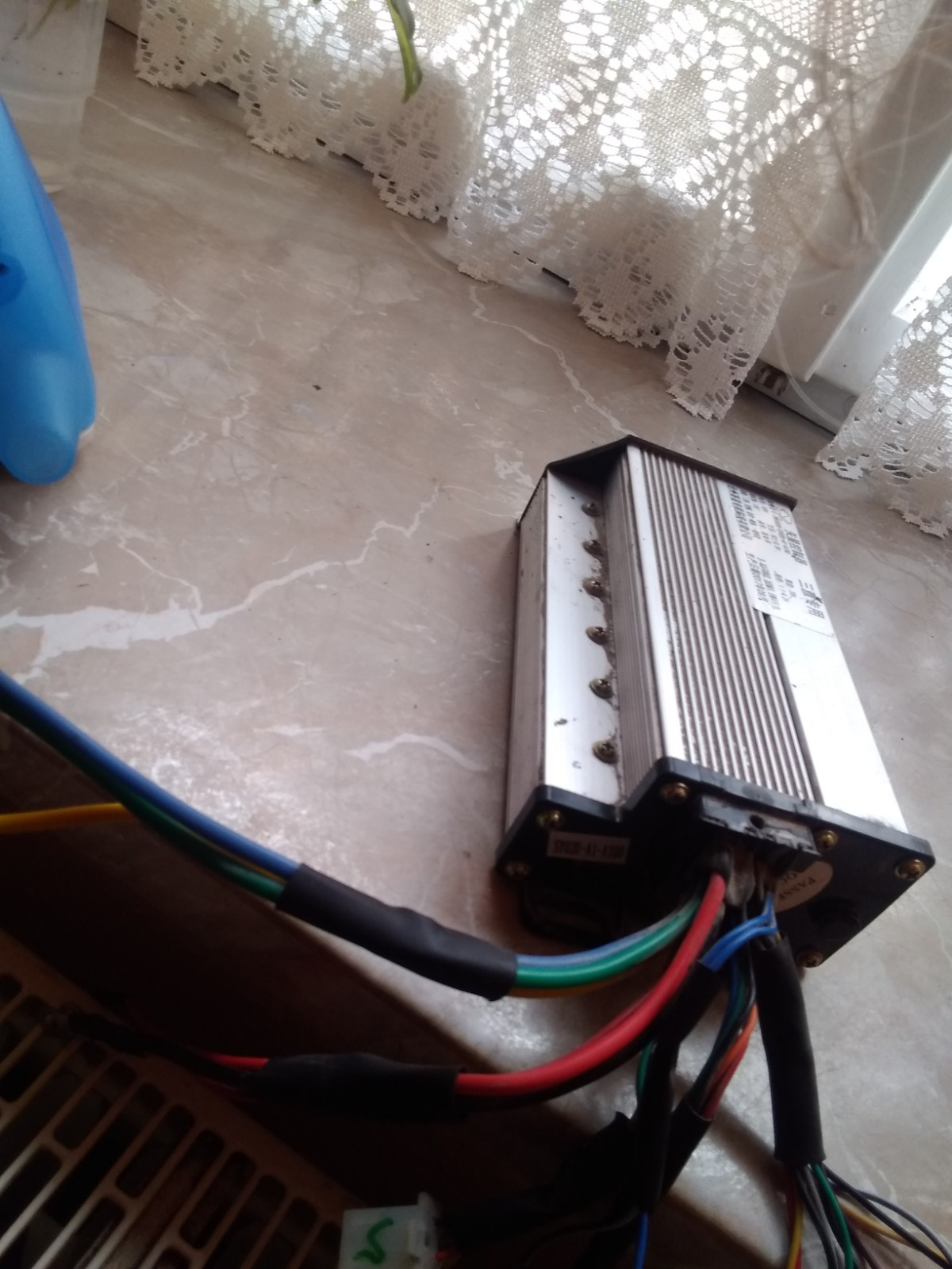

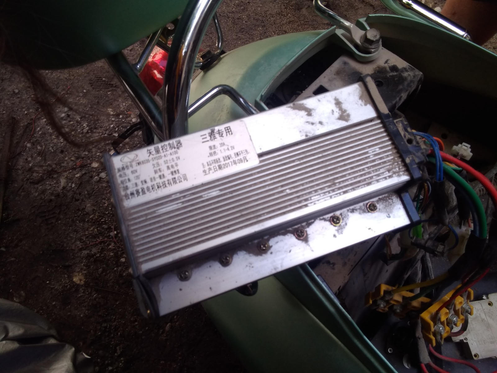

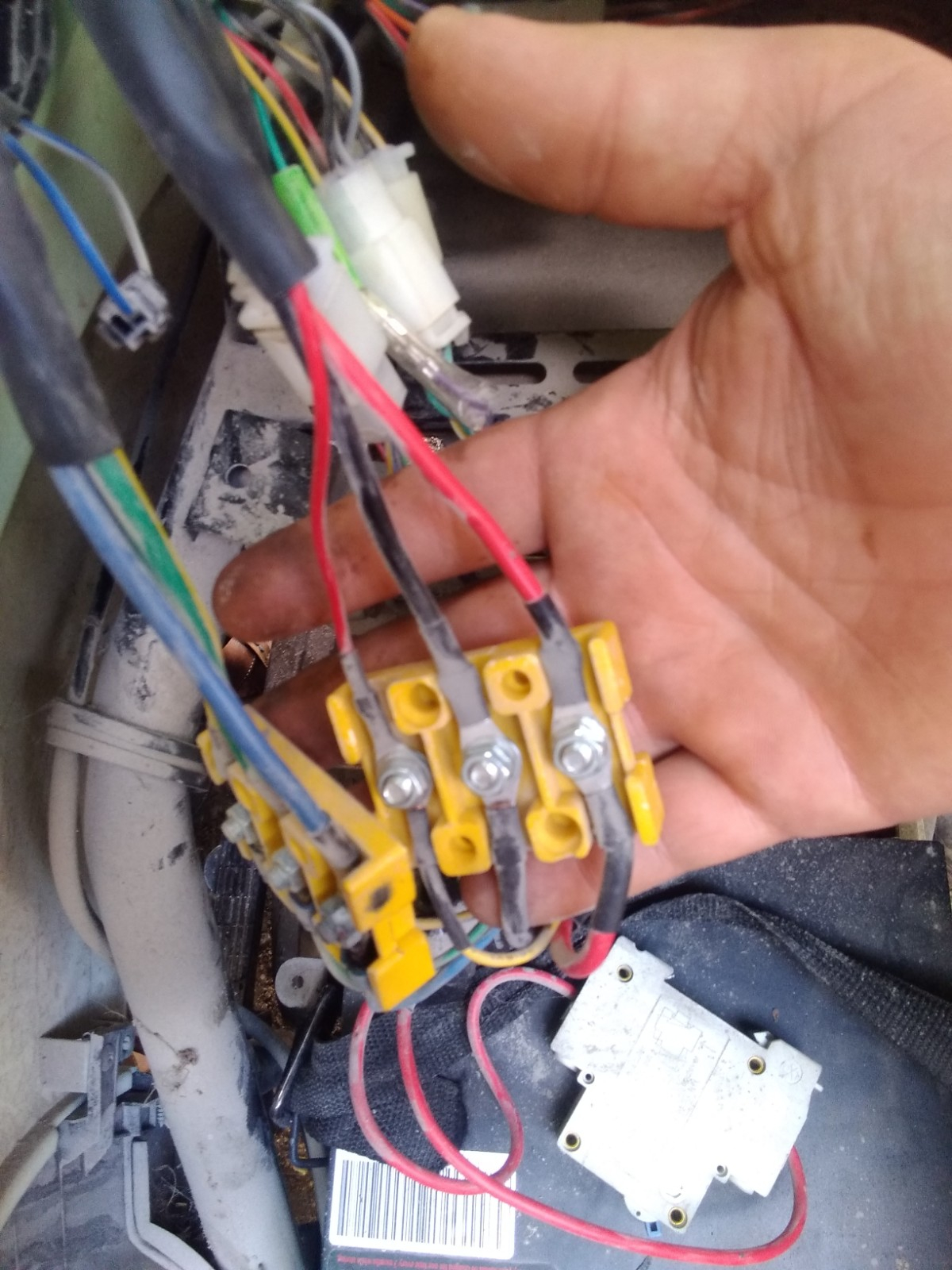

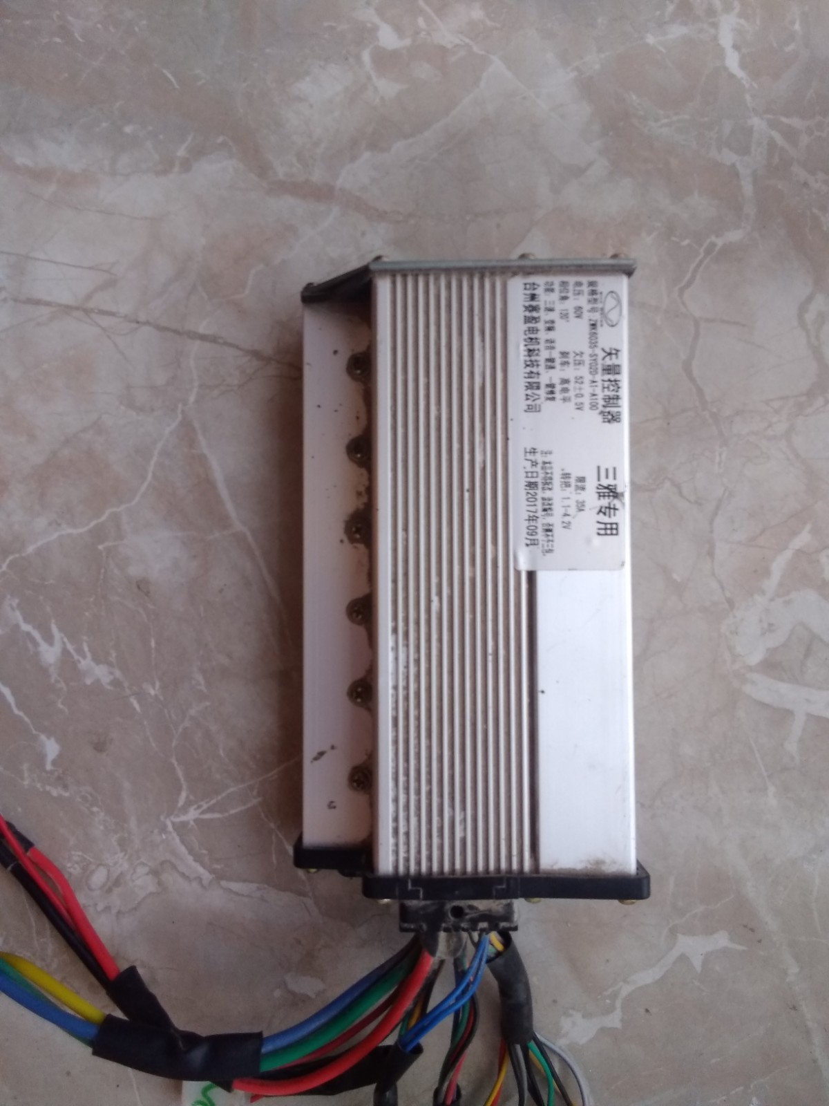

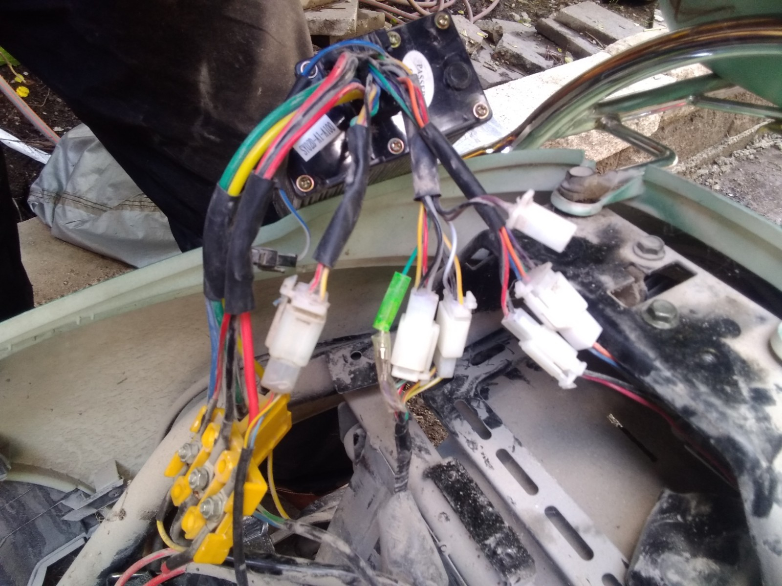

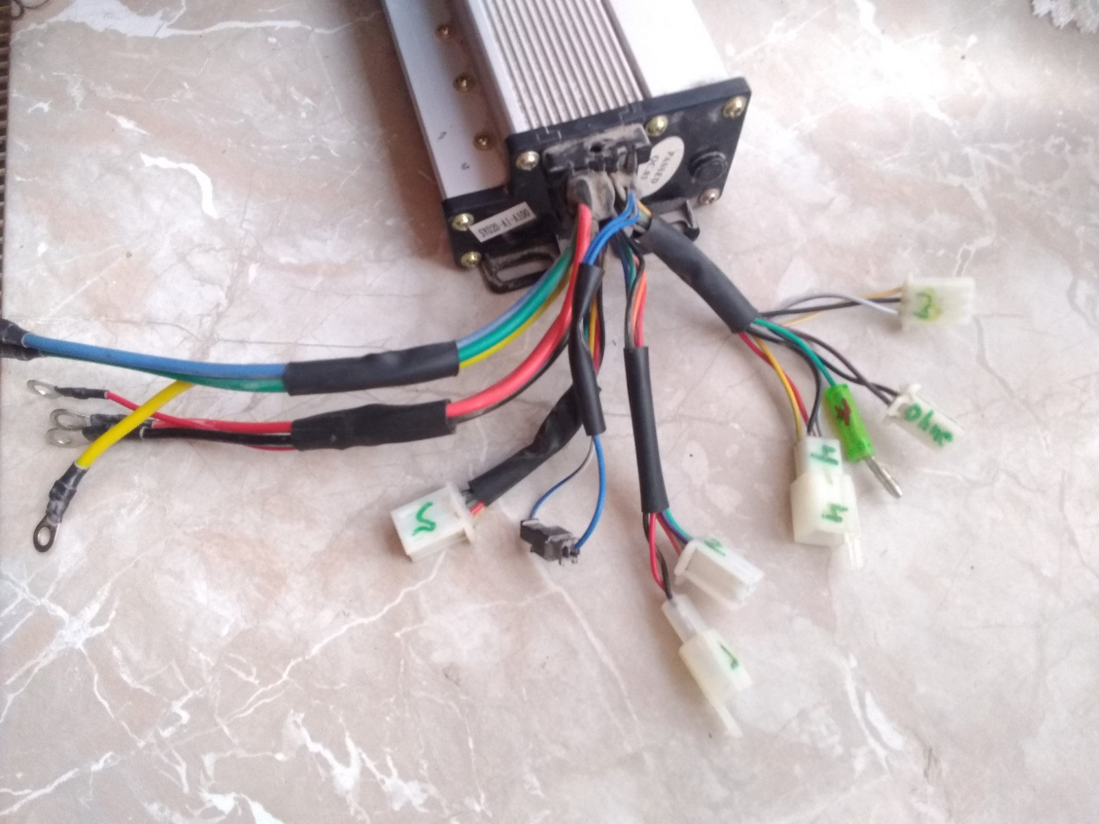

hallo! einen schritt weiter, also controller ausgebaut und tatsächlich das rad geht wieder, stockt nicht mehr.
heisst also es liegt tatsächlich am controller.
nun habe ich ein paar bilder gemacht, da sind ja soviele anschlüsse unglaublich..
also bräuchte ich einen wo das ungefähr alles so passt.
da meine kamera nicht so gut ist schreib ich hier noch was auf dem draufsteht.
ZWK6035-SY02D-A1-A100
oder
ZWK6035-SYO2D-A1-A100
(kann nicht erkennen ob es nach dem y eine zahl 0 oder buchstabe O ist.
52+-0,5V
60V
120
35A
1.1-4.2V
sine motor
an der seite steht noch:
PASSES QC.03

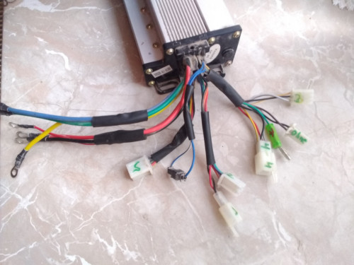

ich habe alles beschriftet, da wo "ohne" draufsteht der war nicht angeschlossen.
ich hoffe es kann mir jemand helfen und einen link von einem controller hier reinstellen, ich bin schon seit 3 stunden auf der suche und finde einfach nicht das richtige.
könnte das vielleicht etwas sein? aber da fehlt soviel ich weiss ein anschluss...
https://www.amazon.de/dp/B0816NS8QM/ref ... s9dHJ1ZQ==
und ah der roller hat 800 watt, leider da muss man ja auch aufpassen oder? oder geht dort so ein 1000 bis 1500 watt controller?
desweiteren könnte auch ein elektricker oder so auch den controller wieder in ordnung bringen? ist da vielleicht nur etwas durchgeschmort oder ne sicherung raus? kann man den aufmachen und reparieren?
falls ich keinen finde....
Danke für eure Hilfe!!!!!

erst einmal versuche ich die Beschriftung zu entschlüsseln:
52+-0,5V - ist die Abschaltspannung "Motor aus" bei Batterie fast leer.
60V - Nennspannung 60 Volt
120 - Phasenverstatz 120°
35A - maximaler Phasen-Strom 35Ampere
1.1-4.2V - Spannungsbereich der normalen Hall/Gasgriffe
sine motor - Sinus-Ansteuerung (die auch die 2-mode-Geräte können)
Offene Frage (zur eingen Mehr-Kabeln) habe ich noch:
Hat der Roller einen Fahrstufenschalter/drücker (z. B. Fahrstufen 1, 2, 3)?
Hat der Roller eine Einrichtung zur Fernbedinung und zum Diebstahlschutz?
Hat der Roller einen Digitaltacho?
Vermutlich sind die Kabel für Rückwärtsgang (Reverse) nicht belegt.
Wenn der Originale Controller nicht oder nur überteuert zu bekommen ist, sollte eine Alternative mindestens die Leistungswerte erfüllen.
Der Ersatz-Controller sollte daher wohl besser von der Strombegrenzung höher als 35 Amprere liegen.
Allerdings wird die Auswahl eingeengt, wenn Ersatz in einer Woche da sein soll.
So etwas liefert zumindest den Strom:
https://www.ebay.de/itm/384166006252?ha ... SwVsFgn5-g
Die Arbeit wäre dann die Suche, welches Kaben welche Funktion hat und das Umverkabeln.
Die riesige Auswahl in China wäre allerdings ggf. 6 Wochen unterwegs und kostet ggf. auch noch Steuer/Zoll.
Da fände man:
https://de.aliexpress.com/item/33006773 ... 8bae958c-3
https://de.aliexpress.com/item/32808697 ... 6304gZnC53
und programmierbar (inklusive Zoll/Steuer):
https://de.aliexpress.com/item/10050015 ... fbb1847-20
Man kann so einen programmierbaren Controller auch mit passendem Display bestellen, und riskiert dann weniger Schererreien,
beim Herstellen der Anzeigewerte des Controllers, verliert aber ggf. die Akkuanzeige.
Auch Dieser programmierbar (Version für Hub-Motor), wo ich eine andere Version schon programmiert habe:
https://de.aliexpress.com/item/10050028 ... 19799RjdqB

auf den Fotos von den Kabeln des alten Controllers sind die Farben der verschiedenen Kabel kaum zu erkennen.
Und Laufen wird der Roller vermutlich erst, wenn quasi alle der alten Kabel identifiziert und überwiegend angesclossen sind.
Erkennen kann ich die zwei gelben dreifach-Verbinder. Da sind einmal dick Gelb Blau Grün die Motorpohasenleitungen die Du vermutlich schon richtig verkabelt hast. Im Anderen sind dick Schwarz un dick Rot die Versorgungsleitungen in den Controller. Die dritte dünne Leitung mit Öse ist so glaube ich rot. Das könnte die Einschaltspannung sein, aber wer weiß?.
Zum Motor muss nun noch eine andere Leitung mit großem Stecker führen bei der mindestens rot,schwarz, gelb, blau, grün vorhanden sind.
Auf den Fotos sind die Farben nicht klar. Auch die Leitung zu Hall-Gas-Griff konnte ich nicht identifizieren. Die drei Gänge erfordern mindestens drei Schaltleitungen (vermutlich in eigenem Stecker). Da könnte man aber zur Not alle Verbindungen weglassen, auch bei der Diebstahlanlage.
Wichtige Leitungen sind die Sicherheitskreise der Bremsen und des Seitenständers, ohne die gar nichts laufen wird.
Wenn Du jetzt schon einen neuen Controller gekauft hast (der wohl auch ersteinmal funktionieren wird), solltest Du auch dessen Kabel mit Beschriftung mal fotografieren (Mandarin kan ich aber nicht lesen). Auch da müssen die Wichtigen von den Unwichtigen seperiert werden.
Ansonsten tappen wir im Dunkeln.
