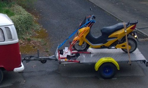

Da las ich hier im Froum von einem Solarscooter 3050/4040 mit defekten Zellen der abzugebenn war . Und jetzt steht der bei mir.
und weiter geht es im Unterforum Solarscooter.
