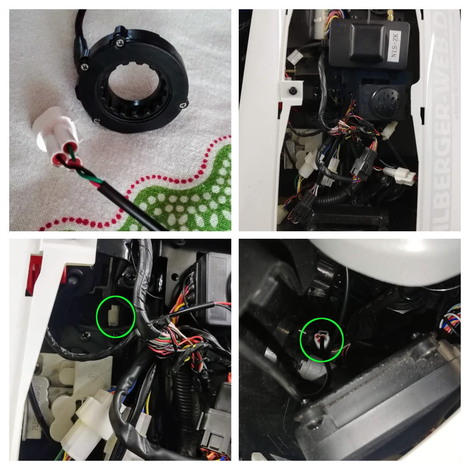

Mein Händler hatte den zuletzt ausgetauschten Hallsensor-Ring noch da und hat ihn sogar repariert, sprich die Feder innen wieder eingehängt. Respekt. Bin selbst nicht total ungeschickt, aber das hatte ich in ca 10 Minuten Versuchszeit nicht geschafft, dann aufgegeben.
Soeben habe ich den Ring selbst zurückgetauscht gegen diesen erwähnten vorigen nun wieder funktionsfähigen Ring, und siehe da, die ekelhafte "Drossel" ist wieder weg. Roller geht beim Beschleunigen wieder wie gewohnt auf V-Max. Funktioniert erstmal perfekt, hoffe das bleibt nun so.
Der Stecker für den Hallsensor ist ziemlich versteckt. Ich habe ihn mir dann durch das Gepäckhakenloch so nach vorne gefummelt, daß ich ab- und anstecken konnte. Dazu wurde das Scheinwerferpanel der Frontverkleidung entfernt. Bisserl ein Gefuddel. Ich vermute, daß ich da irgendeinen Trick übersehen habe. Mein Mechaniker ist da deutlich geschickter, der macht das in kürzester Zeit, also irgendwas macht er anders als ich. Aber klar, gelernt ist gelernt, und ich bin nur Laie.
Was ich auch sagen muß: da ist doch erheblich mehr Elektronik verbaut im Niu als ich gedacht hatte. Also das hat mich überrascht, was da alles drin steckt. Nicht bei jedem Teil ist mir klar, was es ist, aber die wesentlichen Bestandteile habe ich vermutlich schon erkannt.
