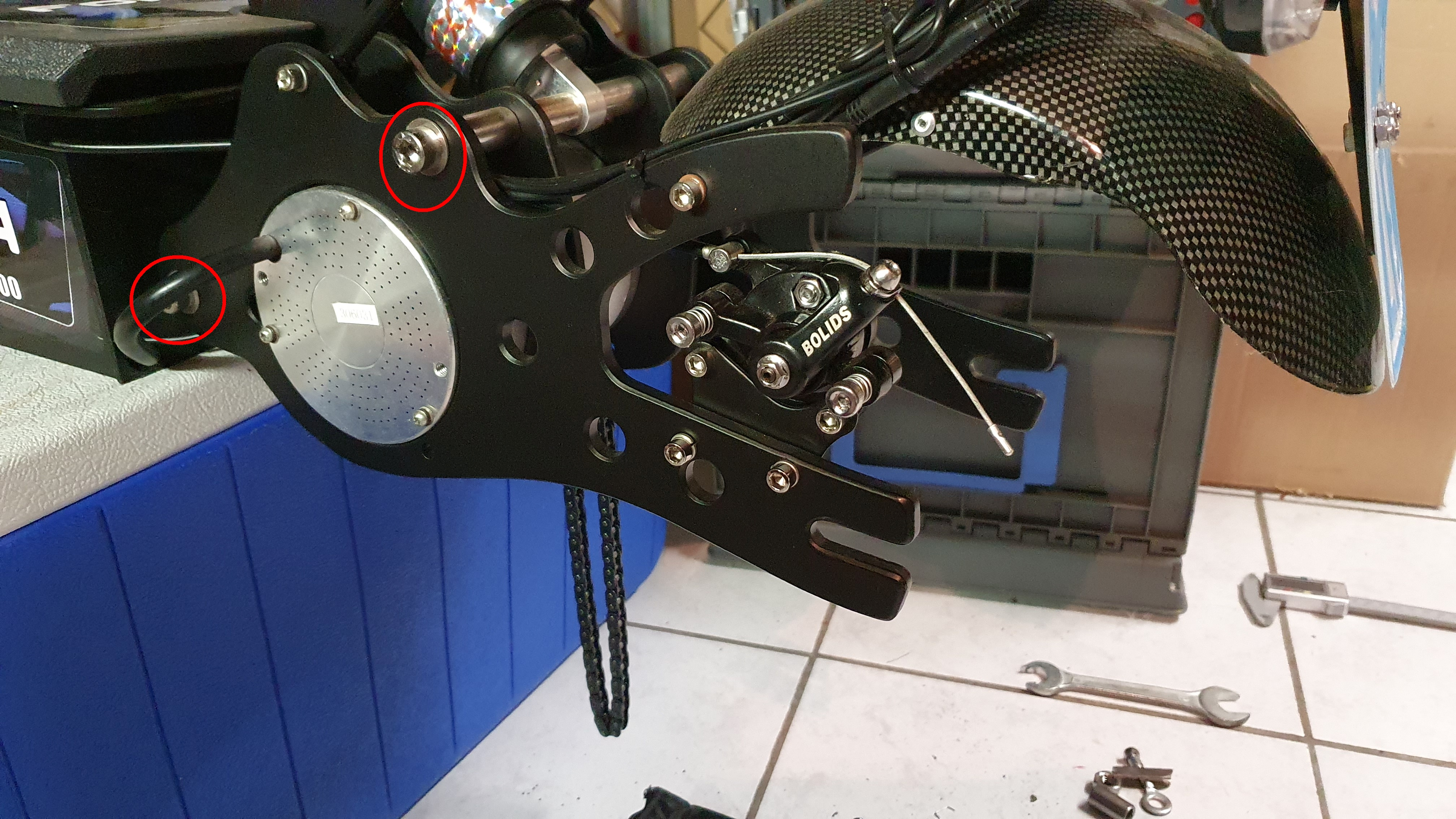

Also die Schrauben der Schwinge (siehe Bild) habe ich gut gelöst, aber da lässt sich nicht wirklich was verschieben.
Kugellager, Ritzel und Bremsscheibe sieht alles wirklich gut aus, wenn ich die Achse in den Schraubstock einspanne und das Rad per Hand drehe.
Ja das Ding ist von der Technik her voll überholt, wenn ich mir was neues holen würde, dann nur nen Antrieb ohne Kette.
Das mit dem Schweißen und so ist bestimmt, aus Ermangelung von Werkzeug und Fähigkeiten nicht mein Ding.
Dann versenke ich das Ding eher in Nachbars Pool ;)

forcaman
Beiträge: 440
Registriert: Do 13. Mai 2021, 15:45
Roller: Forca Evoking 4
PLZ: 39104
Re: Forca Cityspeedster 1800 Hinterradschwinge krumm und schief
Beitrag von forcaman »
wat 6 km ist der erst gelaufen ? :o ja das ist gar nix, ich drück dir die daumen das du noch glück hast mit nem besseren reifen.
ja was den elektroniker angeht, wenn man chinascooter fährt wird man zum schrauber :lol:
ja ich weiss das ich da gut reden hab, bin von beruf schrauber :lol: mach ja den ganzen tag nix anders und deswegen ist da für mich jetzt nichts besonderes. kann dir hier halt auch nur tipps geben in welche richtung die gucken kann wo sich was machen lassen könnte.
