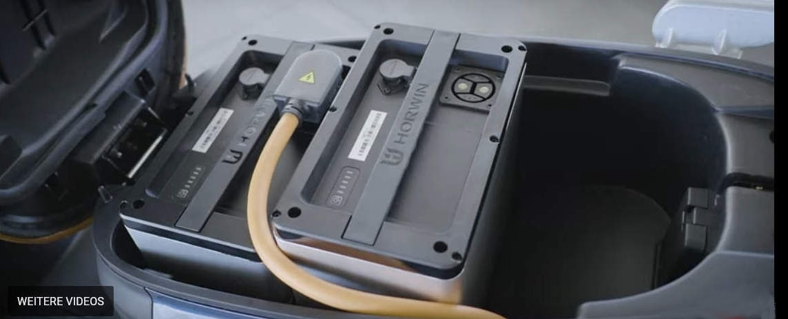

Auf der Webseite steht aber, dass man zwei Akkus gleichzeitig Laden kann.Viktormors hat geschrieben: Mo 9. Aug 2021, 18:06Horwin-Fahrer hat geschrieben: Sa 7. Aug 2021, 20:37Hi Frank, gibt es Erfahrungswerte wie schnell man einen 26AH mit dem Gerät auflädt?ducatodriver hat geschrieben: Sa 7. Aug 2021, 08:07 Man kann auch das vom EK3 nehmen https://www.outdoordreams.eu/horwin-sch ... t-10a.html ist aber genau so Laut.
Gruß Frank
Laut Beschreibung kann man zwei Akkus gleichzeitig laden. Benötigt man dafür noch ein bestimmtes Teil oder ist das im Lieferumfang dabei?
Ggf. weiß jemand ob es möglich ist bei zwei Akkus ohne umstecken zu müssen, den 2. Akku zu nutzen, wenn der 1. Akkus leer ist?
Nö !!![]()
