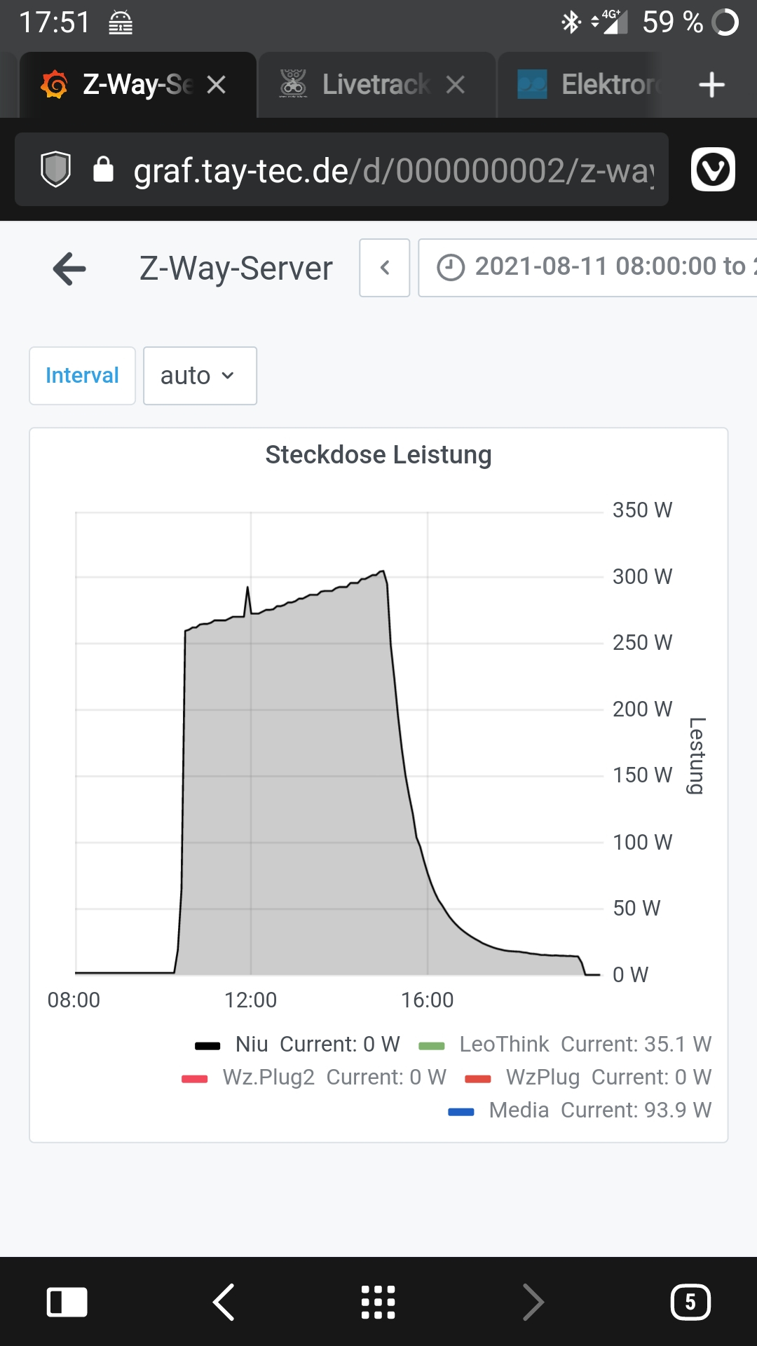

Bei mir aber nur beim 29ah AkkuähM_Key hat geschrieben: Mi 11. Aug 2021, 08:06 Jupp, einfach mal ne Nacht dran lassen.
Die Ladekurve sieht am Ende so aus:

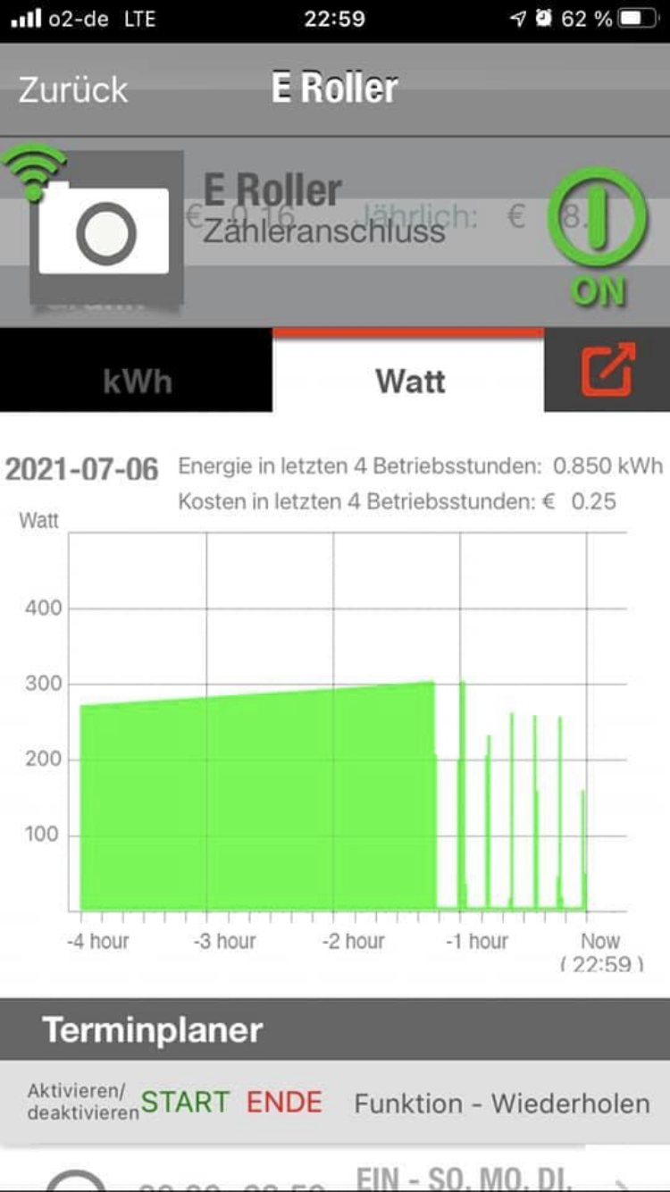

Also ich lade immer die vollen 100 % auf das wäre mir zu umständlich immer bei 80 Prozent aufzuhören das bringt dann ja nur noch eine Reichweite von 30 km bringt und das wäre bei mir das ich keine 3 Tage auf die Arbeit kommen würde (13km einfach)
Das mit dem balancieren sieht man gut auf dem Bild und das werd ich dem Akku auch weiterhin gönnen (26ah)

Bzw die led sprint erst auf Grün wenn das Ladegerät die
Ladespitze von mindestens 304 watt erreicht hat

Hallo Holger,
Deine Ladekurve sieht sehr seltsam in der Contant Voltage Phase aus. Da sollten keine Pulse sein, sondern ein flach auslaufende Kurve. Der Roller meldet die 100% bei etwa 50w Leistungsaufnahme des Ladegerätes. Danach kann man noch gut 2-4 Stunden das LG für das Balancieren dran lassen.

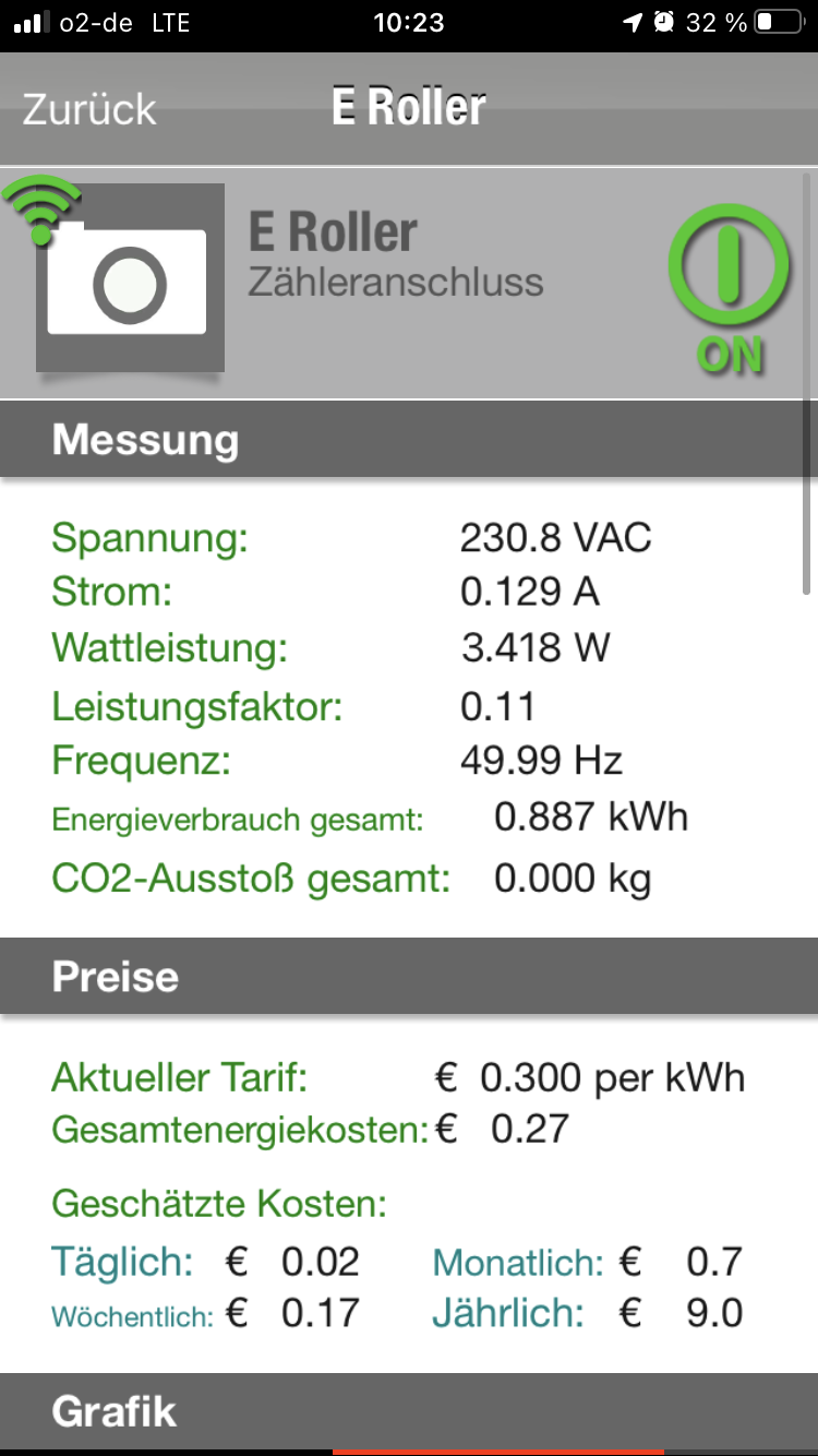

Nicht ganz bei mir liegt der Standby oder Ruhestrom bei 3,4 Wattblackblade hat geschrieben: Sa 14. Aug 2021, 18:02 Hallo Holger,

Entschuldigung , Nachtrag , das ist das ladebild beim 26ah Akkublackblade hat geschrieben: Sa 14. Aug 2021, 18:02 Hallo Holger,

Beim 29ah Akku sieht die Ladekurfe aus wie bei dir
Find das eh alles komisch aber es scheint wohl verschiedene Lade Typen zu geben
