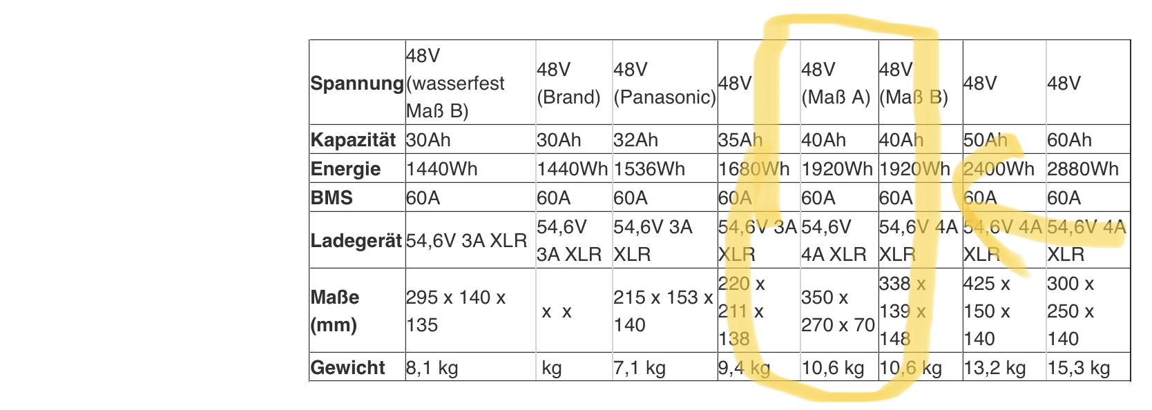

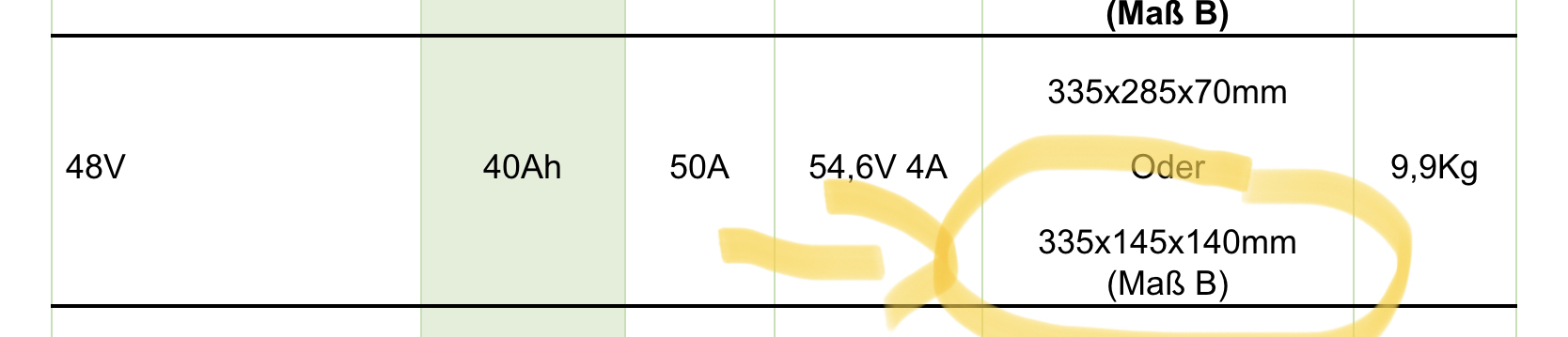

Ok also müsste ich so einen einbauen.
https://www.ebay.de/itm/Lithium-Ionen-A ... 634-2357-0
Oder besser so einen das ich den raus nehmen kann und Zuhause laden könnte .
https://www.ebay.de/itm/Lithium-Ionen-1 ... 634-2357-0
Muss ich dann noch was beachten?

- Beiträge: 7382
Re: China Retro Roller Xufeng zu langsam
der Hinweis auf den Forumskollegen ist wohl so gemeint, dass er Akkus im Metallgehäuse nach Wunsch zusammenstellen kann.
Ansonsten ist natürlich ein auf 51/52 Volt (14s) konfektionierte Akku interessanter, als ein 47/48 Volt (13s) Akku, weil der Roller dann länger die Sollgeschwindigkeit halten kann. Ein kleiner 14s-Lithium Akku mit z. B. 25Ah, der volle 60Ampere liefern kann, wäre auch möglich, wenn eine Reichweite von 30-35 km ausreichen würde. Meist (und insbesondere bei Blei) liefern aber größere Akkus den Strom bereitwilliger.
Die 48-Volt-Systeme vertragen alle Arten von Akkus, deren Volladespannung unter 60 Volt bleibt. Bis zum Motor bleiben einige Volt auf der Strecke und mit 48 Volt am Motor wird der 45 km/h-Test bei der Zulassung gemacht. Ein 14s-Akku der mit 58 Volt geladen wurde, fängt unter Last entladen allerding auch nicht höher als 54 Volt an, aber gut 3 Volt höher als ein 13s.
