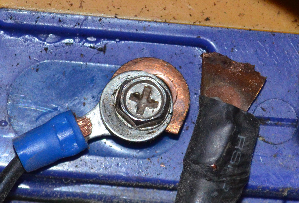

ich habe beide Räder ausgebaut. Und beim Auseinandertüddeln der Strippen fiel mir eine Brücke der Akkus entgegen. Öse gebrochen. Gehalten wurde das nur noch durch ... Glück? Gestern bin ich noch 2x 18km gefahren...
Ganz sicher werde ich alle Ösen überprüfen, und vielleicht sind die beiden Akkus, die eine Grätsche zu machen scheinen, doch noch gar nicht am Ende sondern nur schlecht kontaktiert...

kannst du Bilder davon einstellen?lasser hat geschrieben:...fiel mir eine Brücke der Akkus entgegen. Öse gebrochen...

klar doch:

Sieht nach Materialermüdung aus. Wurde anscheinend hin- und hergebogen und ist über die Zeit durch die Erschütterungen beim Fahren gebrochen.

Jo, das mit den Kabelschuhen werde ich machen, aber nicht gleich. Wenn der Zusatzakku da ist, werde ich sowieso eine Menge auseinandertüddeln müssen, dann ist der richtige Zeitpunkt. Bis dahin habe ich die Strippen auch fertig, denke ich.
Die blaue Ringöse auf dem Bild ist übrigens nur die Messleitung. Und bei denen ist alles i.O., habe ich alle geprüft.
