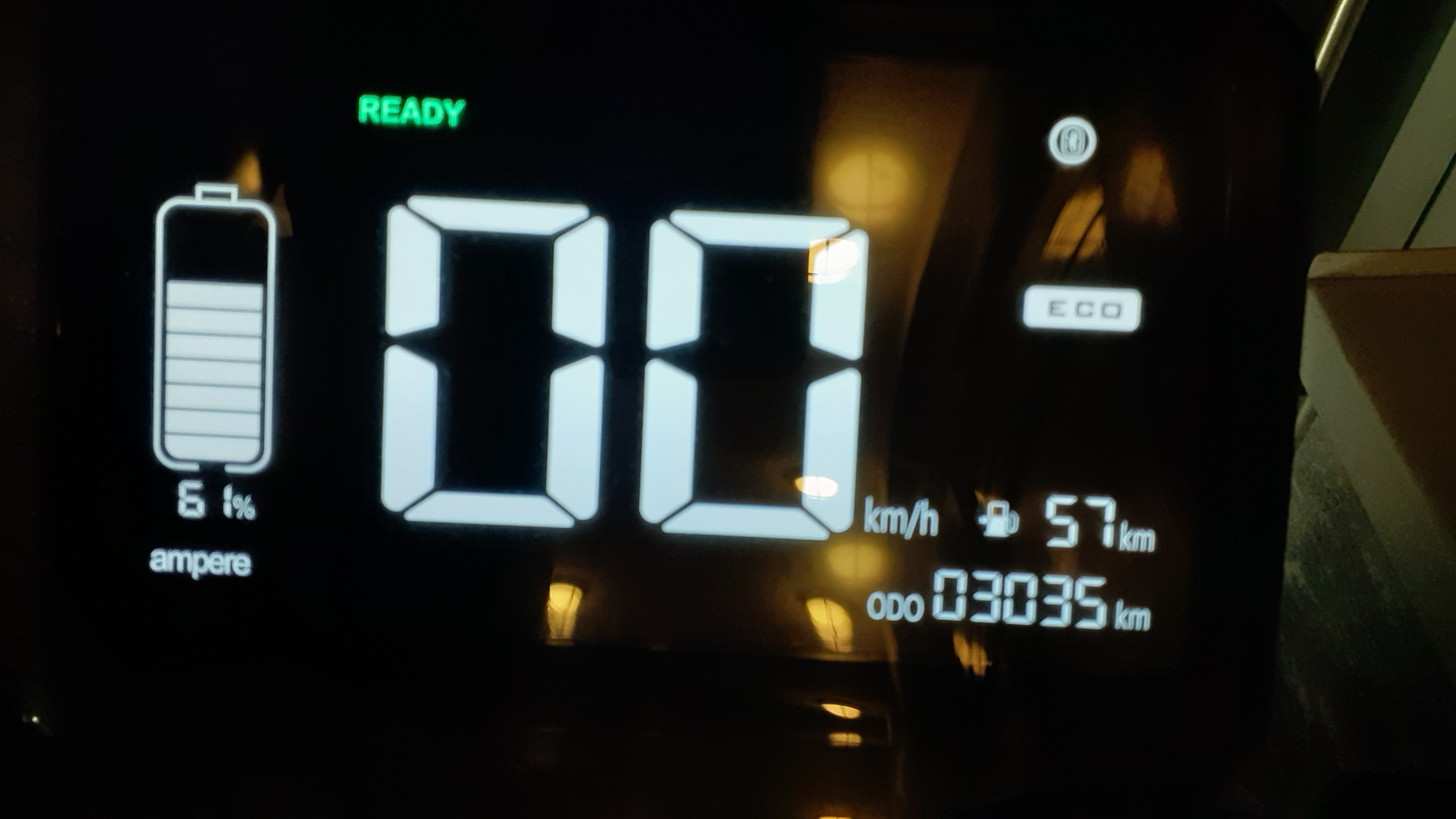

Um zurück zum Thema "Bergfahrten" zu kommen, bzw. Akku-Leistung, hier ein Update von mir:
Ich bin heute 1200 Höhenmeter und 70 km mit 93% meines Akkus gefahren, also von 99% auf 6% runter. Gefahren bin ich allein (gut 70kg), meist Stufe 2 (50-70 km/h), zwischendurch auch Stufe 3, zum Schluss auch mal ein paar km Stufe 1 - zum Sparen. Das Ziel war ein Pass auf 2050m Höhe. Die letzten 400 Hm werden in 5 km zurückgelegt.
Verbrauch pro km:
In steileren Anstiegen ca. 2.5 %/km
In leichten Anstiegen ca. 1.5 %/km
In steilen Abfahrten ca. 0.0 - 0.2 %/km
In leichten Abfahrten ca. 1.0 %/km
Flach war es selten, würde aber sagen eindeutig weniger als 1.5% pro km.
PS. Akku unter 10% zu fahren ist sicher nicht ideal, aber zwischendurch will man natürlich den "Umfang" nutzen. Außerdem - auch Spaß muss sein
