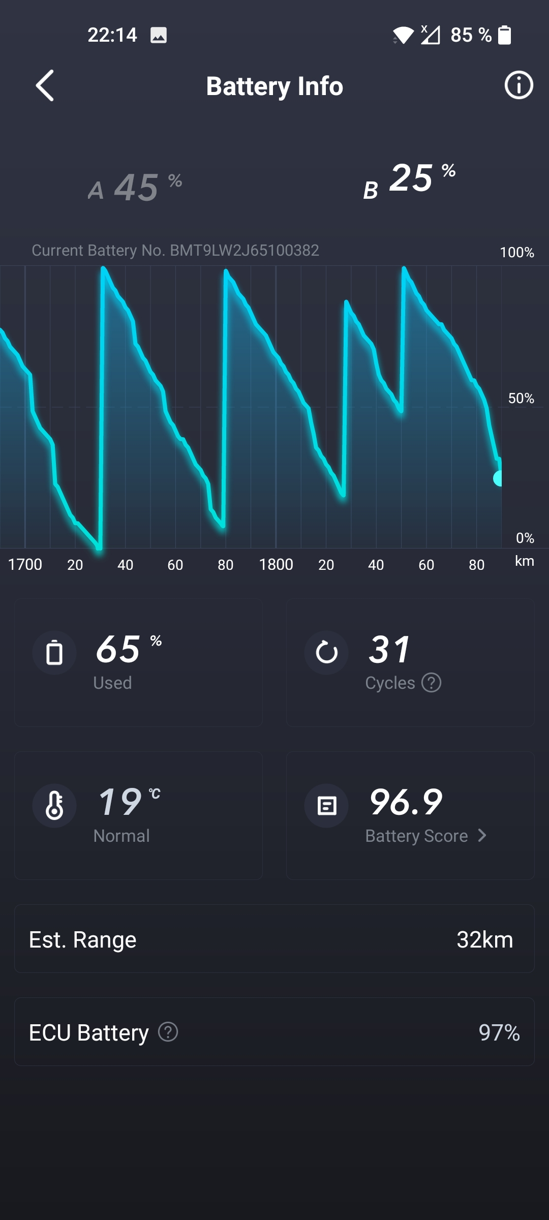

ECU-Akku leer laufen lassen hat wie vermutet nichts gebracht.

Bei mir auch nicht. Wobei meine Zyklen inzwischen nur noch zwei auseinander liegen statt drei.ähM_Key hat geschrieben: Mi 1. Sep 2021, 22:59 ECU-Akku leer laufen lassen hat wie vermutet nichts gebracht.

Ich habe jetzt in beiden Akkus neue BMS, also wieder 0 Zyklen. Händler hat gut unterstützt das bei KSR durchzukommen.
Das Problem waren am Ende aber nicht nur die Zyklen, sondern das trotz aller Kalibrierungsversuche die Ladestände der Akkus voneinander weggelaufen sind und damit die Reichweite nicht mehr gepasst hat.
