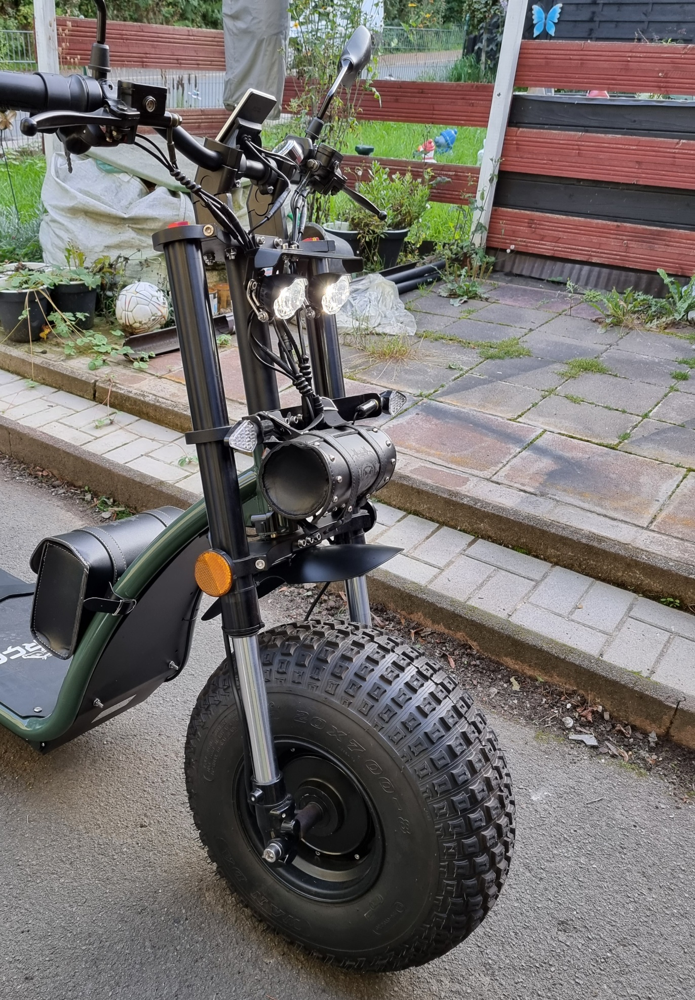

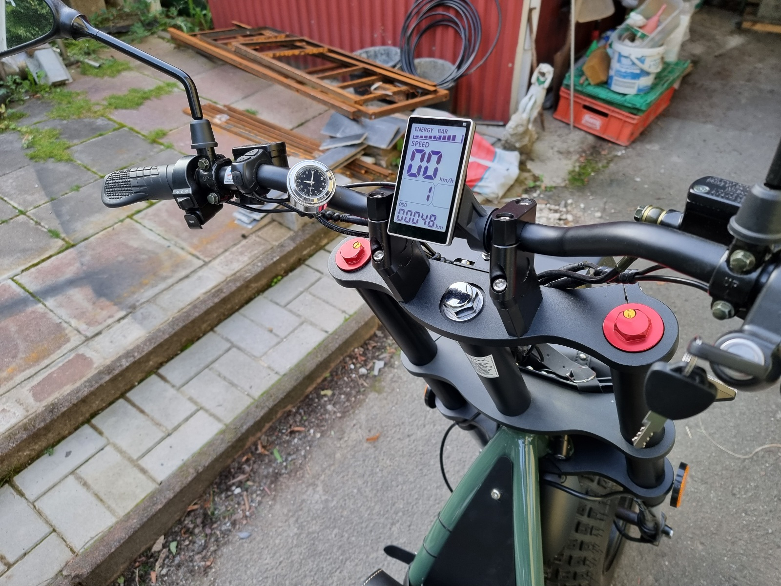

Aktuell habe ich mir mal ein Frontschutzblech gebastelt und für lange Arme den Lenker etwas höher und nach vorne verlagert😊

jo nicht schlecht gemacht, dass schutzblech ist aber echt winzig :lol:
aber viel bist noch nicht gefahren mit dem teil :shock:

Haste beim Schutzblech geschweißt? Blech, Alu, Kunstoff? Ich hoffe es erzielt seine Wirkung. Das eine von Forca für hinten tuts zumindest nicht und ist ähnlich klein. Da geht's Wasser immer noch daneben.
Okay, absolut RETRO LOOK und FEELING. 8-)

Ist ja auch noch nicht alt, 2Wo Urlaub dazwischen und nur für Stadtfahrten 😉
Das Schutzblech ist aus Kunststoff, von nem Motorrad. Halterung aus Alu und feddich😎
Hatte bei der Bestellung aber nicht daran gedacht, dass die die Breite in CN wohl ohne Biegung messen😅, gebogen glatt 3cm schmaler.......
