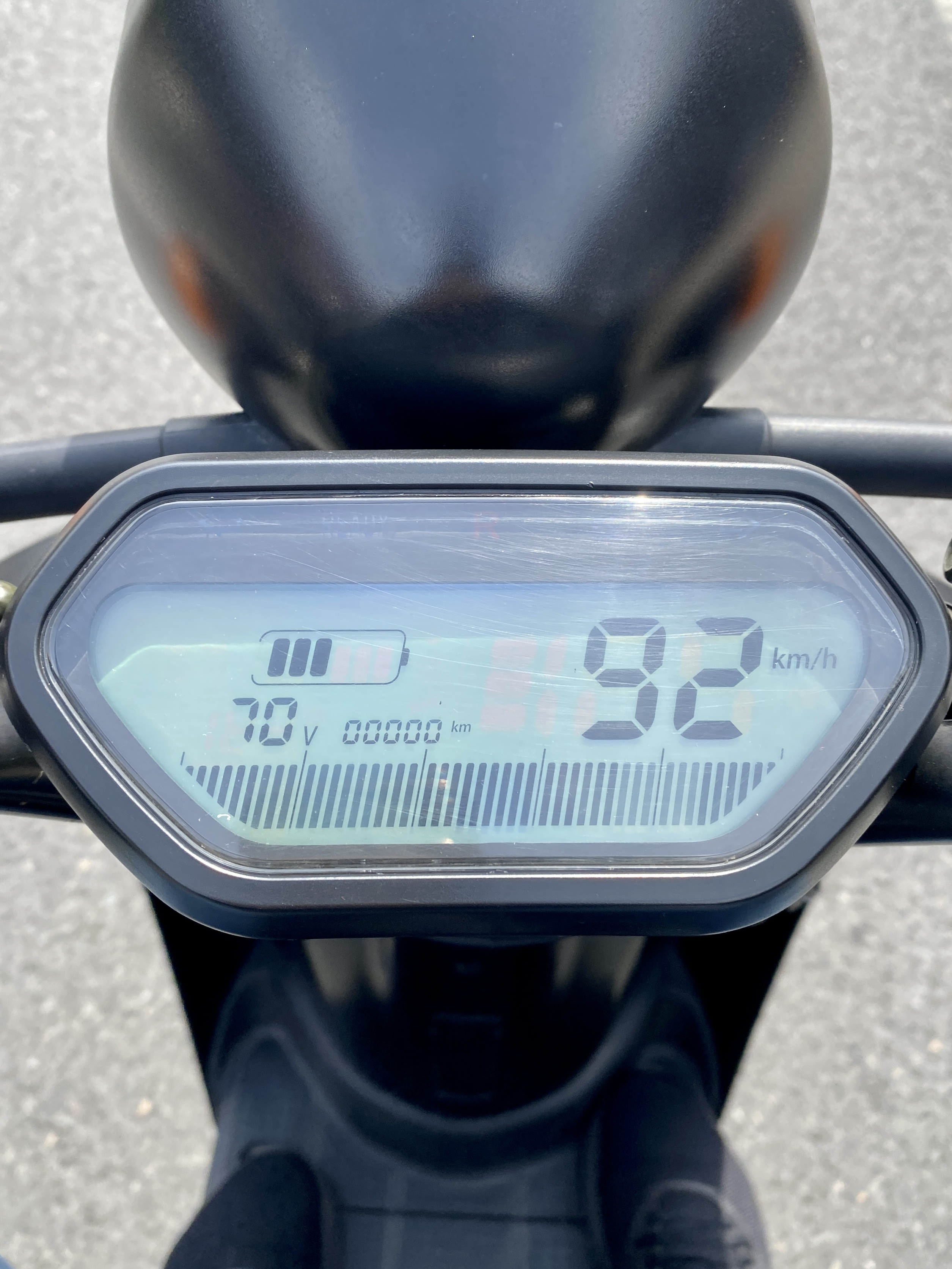

E2GO Roller zeigt bis 79KM/H an

Zu deiner Vorgehensweise wäre ein Video interessant.
- Beiträge: 7478
Re: E2GO Roller zeigt bis 79KM/H an
Immerhin ist jetzt klar, dass irgendwie was am Display selbst verstellt oder resettet werden kann.
Kennt jemand eine Kombinations. Das wenigstens die Geschwindigkeit stimmt ?
Der Händler wird wahrscheinlich Real sein.
Da wird sich der Kollege wohl an den Importeur selber wenden müssen.
Der ist in Meerbusch bei Neuss.
Es gibt hier aber einen Beitrag im Forum in dem jemand erklärt wie man
Einstellungen vornehmen kann. Ich hatte das auch versucht, aber außer
den Tacho zum blinken zu bringen ging da nichts. Ich habe dann auch
nicht weiter probiert um nichts ungewollt zu verstellen.
Ich meine der Beitrag ist unter Lipo zu finden?
Hallo zusammen. Mir hat es keine Ruhe gelassen. Habe die selbe Reihenfolge gemacht. Zündung an 6 x Lichthupe gemacht dann fängt nur die km/h Anzeige zu Blinken. Zündung aus gemacht und losgefahren. Jetzt komme ich bei Vollgas auf 95kmh
Ich denke wenn das Tacho blinkt muss man eine bestimmte Reihenfolge machen damit man den Umfang einstellen kann. GPS gemessen ca 49 km/h
- Beiträge: 7478
Könnte das dieses Display sein?
