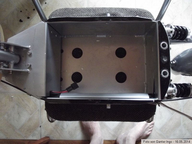

Hallo Ingo,
vielen dank für die schnelle Antwort. Ich gehe mal davon aus das Dein Akkukasten genauso groß ist wie meiner. Das die Haken in den Kasten mit hinein müssen ist mir schon klar,ansonsten wäre es zu unsicher.Da ich mal Mechaniker gelernt habe ist für mich die Umbauarbeit nicht so schwierig.Schön wäre es mal von Deinem Revoluzzer Akkufach ein Foto bei hochgeklappten Trittbrett zu haben und dann das Maß wo sich der Schlitz befindet.Zuzüglich würde sich eine einfache Schablone (Zeitungspapier) von Deinem Trittbrett super machen. Ist denn der Rand des Kastens verstärkt? Kastenmaße ? Wie dick ist der Rand ? Ich sehe ich habe viele Fragen und bedanke mich schon einmal im voraus für Deine Mühe.Der Zustand mit dem "Lämmerschwanz/Sattelstange" muss auf jeden Fall geändert werden.

Hallo Jörg.
Auf die Schnelle kann ich Dir nur mit einem Foto aus meiner Sammlung helfen. Ist der offene Akkukasten von oben.

von tippi 007
Moin Moin
danke für eure schnelle Antwort. Ingo Dein Foto hilft mir sehr viel,weil ich nun erst einmal sehen kann wie das Gestell eingehakt ist. Wie blitzmann schreibt ,mit Flex und Schweißgerät ist vieles zu machen. Ich sehe im Umbau keine Probleme die nicht gelöst werden können. Nun muss ich morgen telefonieren ob ich ein Gestell auch ohne Sattel bekommen kann , denn da habe ich ja einen besseren. Ein neuer Rahmen für 30 Teuronen den es für Mach 1 gibt wäre die sauberste Lösung , aber für EVO 3 habe ich noch nichts entdeckt. Die RAL Nummer wäre auch gut, wenn es überhaupt RAL Farben sind. Für eine Bezugsquelle für eine Nuss 40 mm Schlüsselweite (Lenkung) bin ich dankbar. Das Trittbrett werde ich erst einmal verwenden bis dann Alu fällig ist. Die Schlitze einfräsen ist ja keine
große Sache vorausgesetzt gutes Werkzeug .
