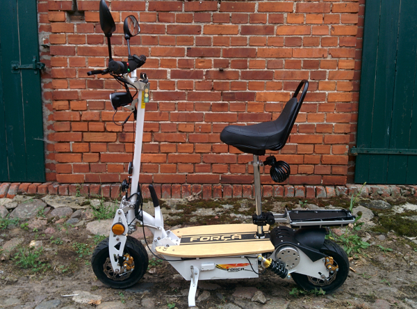

bin der Jörg , Altersrentner und seit einigen Tagen Besitzer von diesem Scooter. Ich habe schon eine weile im Forum mitgelesen und Ganter Ingo seinen Tipp Sitzwechsel unbedingt befolgt.Den Unterschied zum Original würde ich mit fünf Sternen bewerten, Die Verkleidung der Sattelstange muss ich noch kürzen da der Gepäckträger (höhe) erst mal getestet werden muss .Natürlich kommt noch ein Einkaufskorb auf den Träger. Ich muss mich aber erst einmal schlau machen .Der Gepäckträger hat ein kleines Werkzeugfach und eine Schnellspannvorrichtung . Ein muss sind Blinker ,die schon geordert sind da ein Anzeigen der Fahrtrichtung mit einer Hand fast Selbstmord wäre. Ich habe ein Set mit LED Blinker mit Blinkgeber bestellt und wüsste nun zu gerne ob noch einen Baustein für Konstant strom benötige. Ich habe heute die Schlüssel SW 40 für die Lenkkopflager erhalten. Die oberen kann man ja damit schrauben ,aber die unterste ist nur mit Nuss oder gekröpften Ringschlüssel wirklich fest zu bekommen. Die Internetrecherche brachte mich nicht zum Erfolg . Mit Hammer und Meißel geht natürlich auch aber nicht ohne Spuren zu hinterlassen. Wer möchte das seinem neuen Gefährt zumuten.

also xl reifen hat meiner auch. Ich hätte da mal eine bitte . Würde gerne die Sattelstange vom 3.0 verwenden.Wenn Du mir mal ein paar Fotos von der Befestigung machen könntest wäre das Super.Wenn es geht noch die Maße der Schlitze Abstand usw, und die Befestigung des Sitzes. Den Sitz gibt es ja als Ersatzteil. Trittbrett ist auch kein Problem. Denn ich bin heute 20 km gefahren und der Sitz verdrehte sich laufend im Bajonettverschluss weil der Sicherungsring immer wieder nach oben gerutscht ist .Ist keine Fahrsicherheit , besonders in Kurven.Die Konstruktion ist nicht sehr glücklich gelungen.
Ansonsten habe ich viel Spaß gehabt.
Jörg

Ich glaube, dass ich Dich bei Deinem Vorhaben enttäuschen muss. Die Dreibeinsattelstange wurde von Forca ganz offensichtlich von deren Gemeinschaftsprodukt bei Eneway, den Revoluzzer und Revoluzzi, übernommen.
Ich füge hier mal die Bedienungsanleitung des Revoluzzer als PDF-Datei bei. Schaue Dir mal auf Seite 7 die Bilder zur Sattelstange genau an: Du siehst vorne unten Widerhaken. Die werden durch das Trittbrett am Rande des Akkufaches eingeklinkt. Dafür muss natürlich am Rahmenkasten auch die entsprechende Vorrichtung vorhanden sein, um diese Haken aufzunehmen. Und hier unterscheiden sich die Forca Modelle 2.0 und 3.0 dann leider. Ohne diese Vorrichtung kannst Du mit der Dreibeinsattelstange nichts anfangen, auch dann nicht, wenn Du das passende Trittbrett kaufst, das die Öffnungen hat, durch die die Haken der Sattelstange gesteckt werden, um dann letztendlich an der Rahmenvorrichtung einzurasten. Die fehlt Dir beim Modell 2.0 leider.
