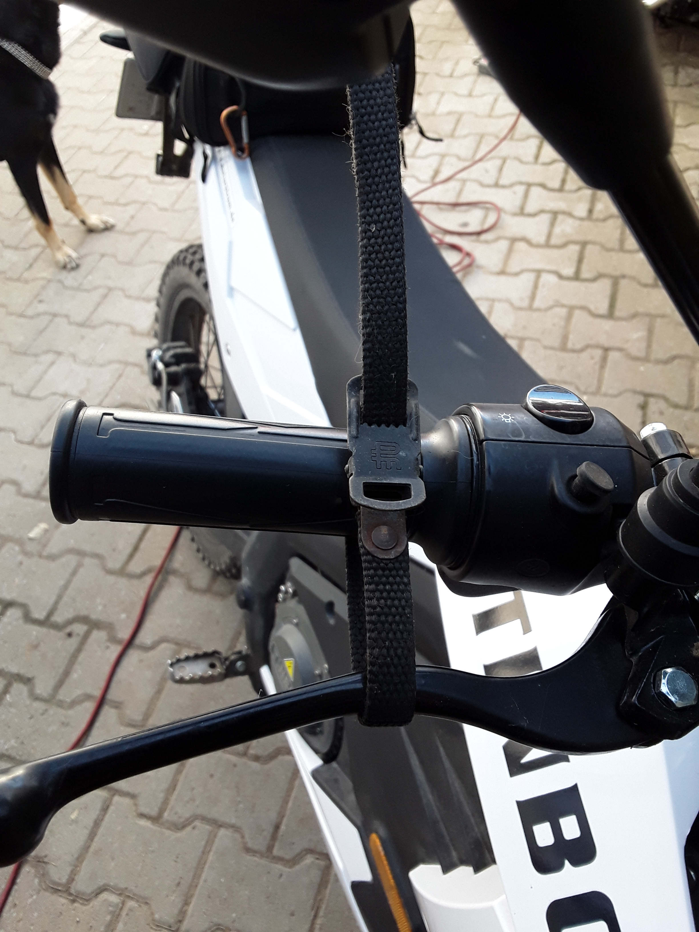

Re: Zero am Gefälle abstellen
Wegrollverhinderungsriemen, siehe Foto , diese Riemen waren vor der Clickpedalära an Rennrad und MTB, billig und funktionell.......
Eine einfache und schnelle Lösung. Ich habe mir einfach ein Teil gedruckt (das fährt jetzt in der Jacke oder im Rucksack mit) und ist schnell montiert.
Ich hab das Teil in Weiß, von meinem Neffen gedruckt bekommen. Hab sogar relativ flott kapiert, das der ring nicht über das Griffgummi kommt, sondern damit wird per Finger das Teil gespannt. . .
Also ich hab mir einfach was "fertiges" gekauft:
https://www.louis.de/artikel/bremshebel ... r=10026568
Günstig und es funktioniert und für Schotter o.ä. hab ich auch gleich noch was dabei, damit der Ständer mehr Aufstandsfläche hat.
Wers sicherer mag, nimmt den Kabelbinder mit Zahlenschloss.
