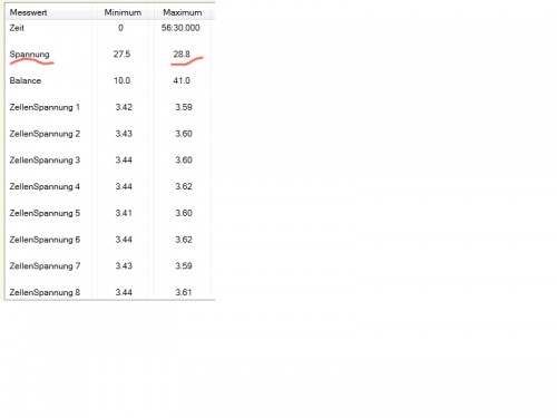

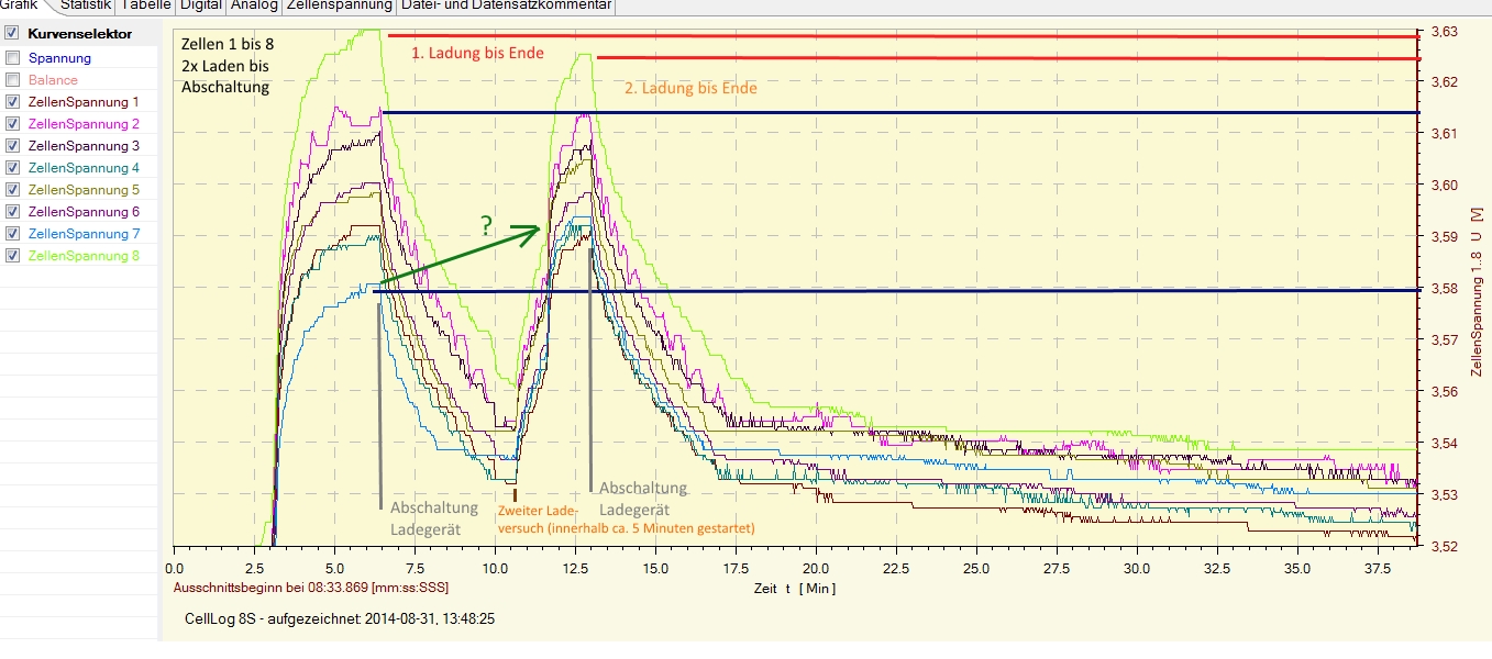

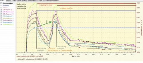

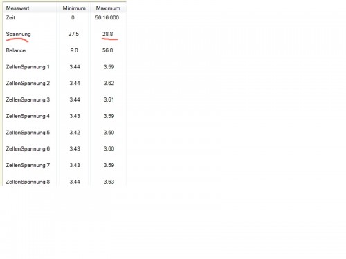

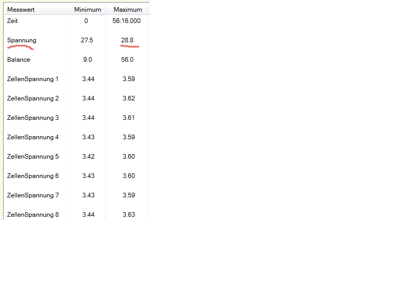

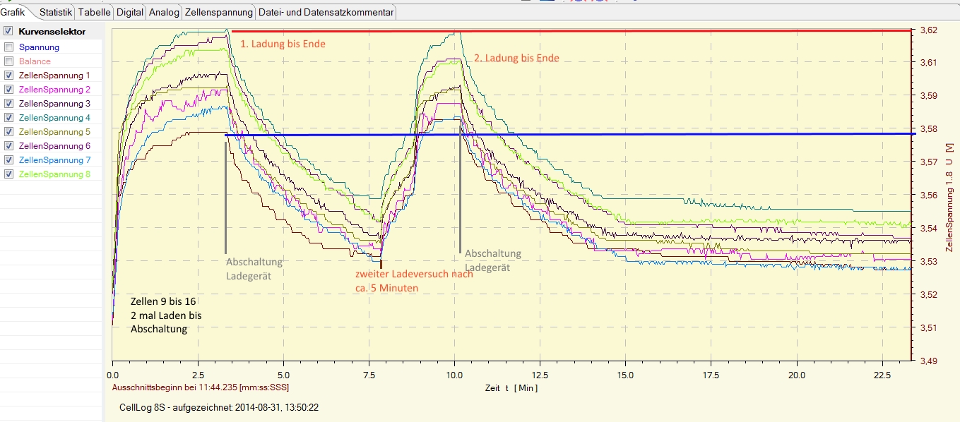

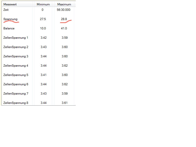

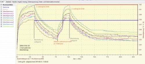

wenn Zellen beim Laden (lade steht's mit dem Original LifePo4-Lader des Galactica's) nicht hinterherkommen, das sieht z.b. so aus (heute gemessen, siehe Bilder).
Zellen hatte ich vor einiger Zeit schonmal versucht, mit dem Labornetzteil einzeln aufzuladen (ich bin da aber noch in einer Lernphase, da muss ich wohl nochmal ran) :oops:
Etwas konnte ich die Nachzügler vor einiger Zeit anheben.
Jeweils 2 Zellen eines 4er-Packs (hier auf den Bildern nicht so deutlich zu sehen, weil ich nach einer 22km-Fahrt und Volladen 2 weitere Ladungen gestartet hatte und die Ausreißer nur deutlich zu sehen wären, wenn ich das Laden direkt nach dem Fahren geloggt hätte) "die Ausreißer" sorgen also auch hier dafür, dass der Ladevorgang für die restlichen Zellen zu früh stoppt.
Merkwürdig hier, dass selbst die Ausreißer hier jetzt bei diesen 2 Ladungen heute aber nicht über 3,61/3,62V hinauskommen, als würde das Ladegerät die Spannung für das ganze Pack berücksichtigen (die letzten beiden Bilder zeigen die Gesamtspannung 2*28.8V=57.6V), statt nur auf eine Zelle (in einem anderen thread viewtopic.php?f=38&t=2199 sieht man, dass der ein oder andere Ausreißer sonst gegen ca. 3,8V hin schwebt).
Insgesamt bleiben aber mindest. 12 der Zellen unter ihrem "Niveau", weil sie beim Laden niemals die 3.65V erreichen :cry:

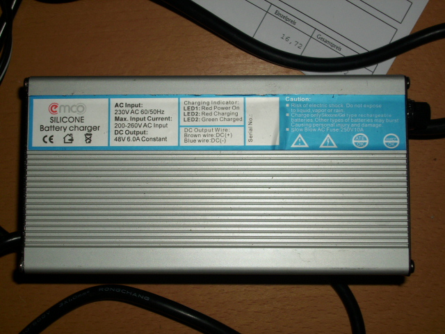

So hier mal Bilder von den Ladegeräten.
Auf dem unteren bild ist das Bleiladegerät mit dem ich eine Woche lang geladen habe.
Bis auf DC Output 48V 6.0A Constant steht nix drauf.
Auf dem oberen Bild ist der neue Lithium Lader den ich seit drei Wochen verwende,ist der selbe wie der Originale.
Gruss joggel

Da auf beiden Geräten nur die Nominalspannung aufgedruckt ist, wird es jetzt Zeit für eine Spannungsmessung. Wichtig ist die höchste Spannung während der Ladephase (typischerweise am Ende der Constant Current Phase) und die Spannung danach. Sofern ein Enrgiekostenmeßgerät vorhanden ist, kann aus dem durch Dreisatzrechnung die ungefähre Stromabgabe ermittelt werden, was ebenfalls für die Analyse hilfreich wäre.

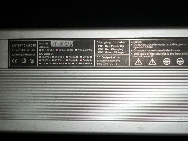

Beim KP Lithium Ladegerät ist schon die richtige Spannung aufgedruckt, markiert - 58,4V und 5A. Die Spannung sollte auch mit einem Vielfachmeßgerät im Leerlauf zu messen sein. Wattmeter und Voltmeter helfen bei Joggels Novum Lithium Roller nur bedingt weiter, um eine oder mehrere verdächtige Zellen herauszumessen. Da ist Zukunfterollers Lösung besser geeignet, aber auch aufwendiger.

Peter51 hat geschrieben:Beim KP Lithium Ladegerät ist schon die richtige Spannung aufgedruckt, markiert - 58,4V und 5A. Die Spannung sollte auch mit einem Vielfachmeßgerät im Leerlauf zu messen sein. Wattmeter und Voltmeter helfen bei Joggels Novum Lithium Roller nur bedingt weiter, um eine oder mehrere verdächtige Zellen herauszumessen. Da ist Zukunfterollers Lösung besser geeignet, aber auch aufwendiger.
Die KPs, die ich bislang in den Fingern hatte, haben ohne Last gar keine Spannung rausgeworfen, sondern sind direkt auf Fehlerblinken gegangen. Und noch sind wir nicht soweit, um einzelne Zellen zu messen, die erste Feststellung sollte sein, ob das Ladegerät überhaupt die 58.xV erreicht (und das auch gerade im Ladebetrieb, ggf. läuft das Gerät ja auch je nach thermischer Belastung weg) und mit welchen Stromstärken es danach weitergeht. Ich zerlege ja auch nicht sofort den kompletten Automotor, falls die Chance besteht, dass ich Diesel statt Super tanke. Erst einmal systematisch vorgehen, und mit einfach zu erledigenden Messungen die ersten Probleme ausschließen zu können.
