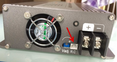

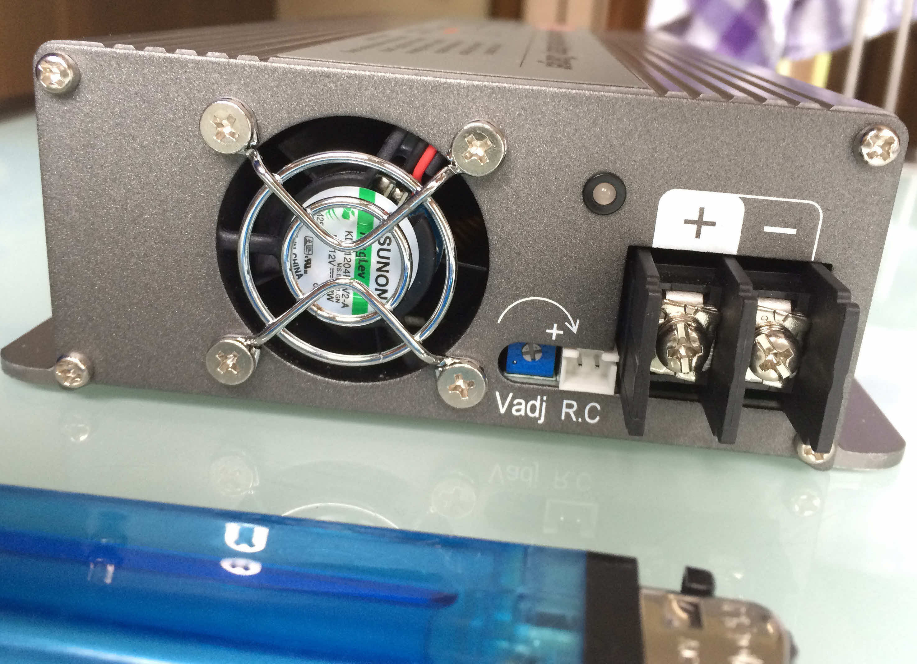

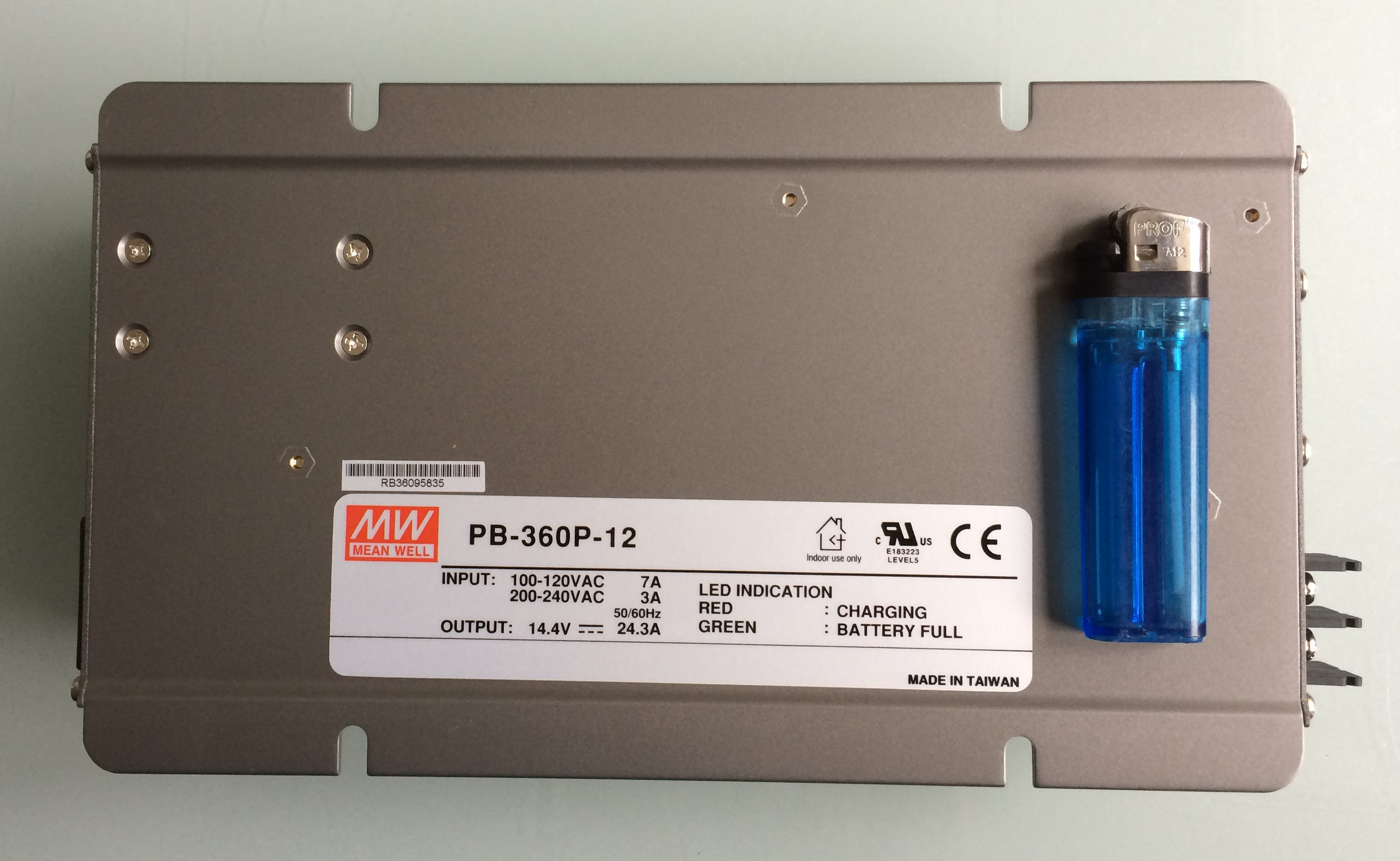

Re: Neues Ladegerät EMCO Novum Blei
Welche Funktion hat dieser Anschluss?
Emobilität aus Leidenschaft
SteveCGN
- Beiträge: 570
- Registriert: Mo 4. Aug 2014, 09:46
- Roller: Erider Thunder | 5KW
- PLZ: 50354

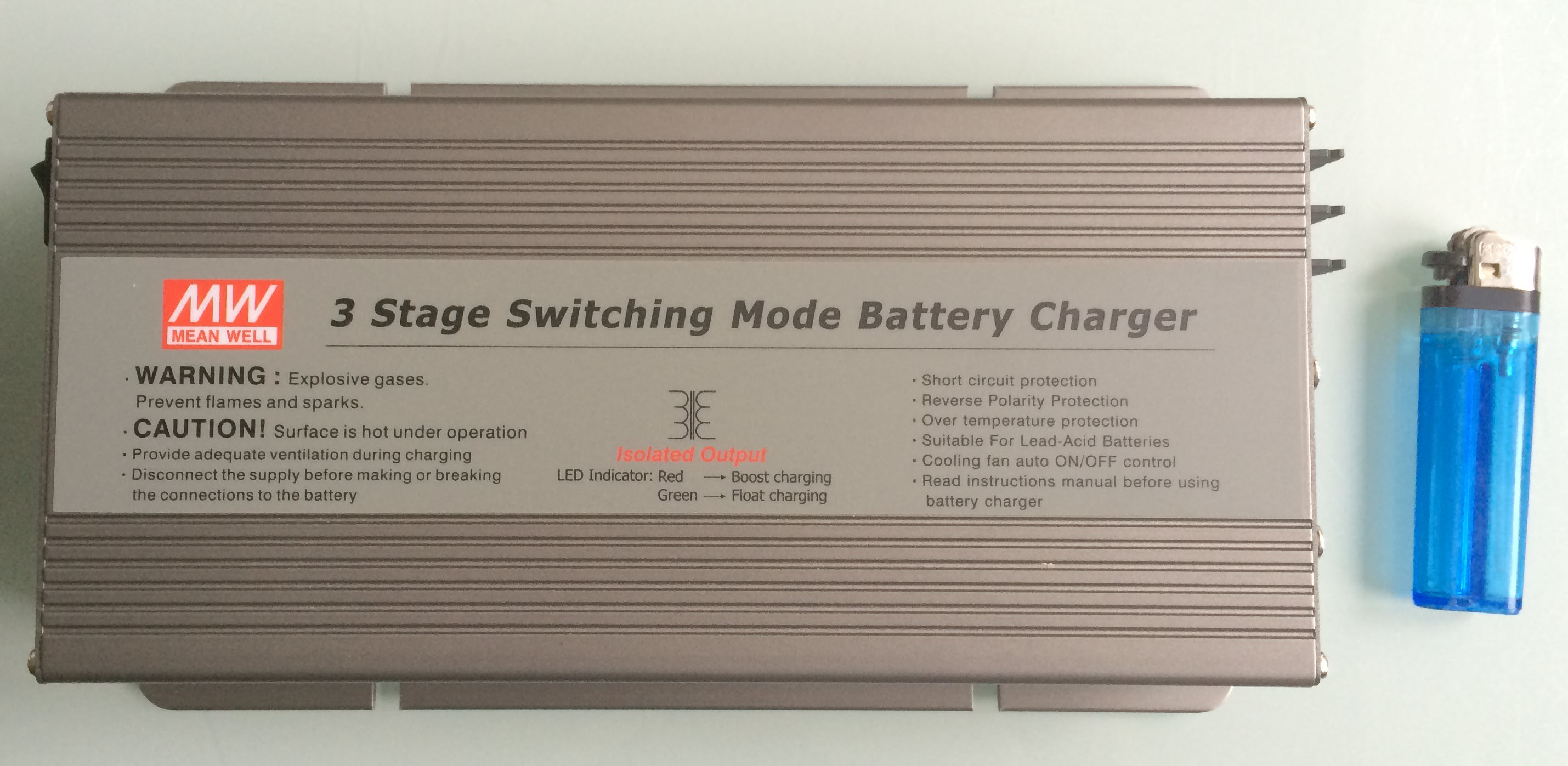

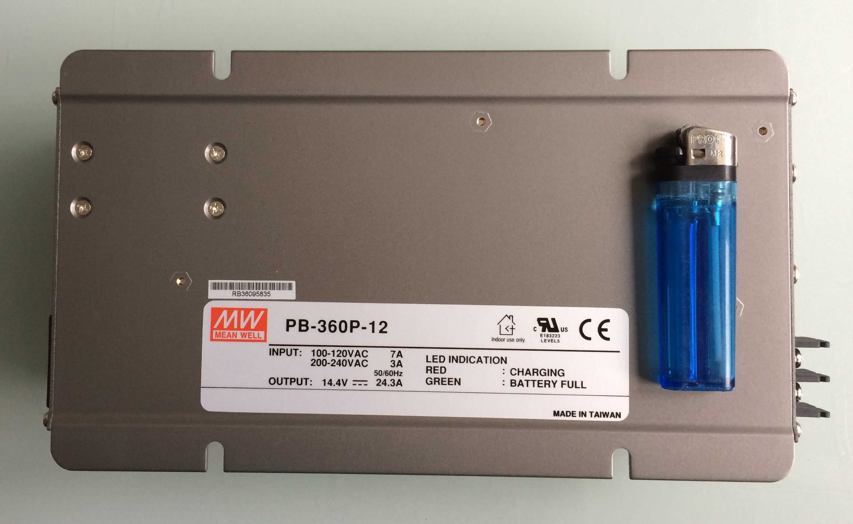

Erider Thunder | 5KW | 2012 | 24 * GBS LFMP 40AH | 2.89 kWh | 72 V | Kelly 72201AJ | L3e
- Beiträge: 6625
.......auf der Unterseite steht 14,4V 24,3A. Wirst Du damit glücklich?
- Beiträge: 20824
Das ist nur für einen Bleiklotz (und seine parallelen Brüder) tauglich, nicht für die kompletten 48V.
