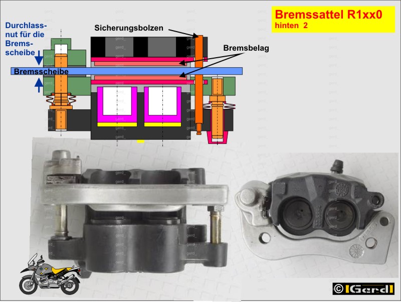

Es geht hier nicht um die (Führungs-)Bolzen der Beläge (=>Belagstifte / Sicherungsbolzen), sondern um die Geleitbolzen des Schwimmsattels (im Bild in dem hellen Orange).
Genau da sollte keine Keramikpaste und auch keiner Kupferpaste dran, sondern HT-stabiles Gleitfett.
Ihr könnt natürlich, wenn es Euch Freude macht, auch diese Bremszylinderpaste verwenden, die sich ab 70°C zunehmend verflüssgt.
Immerhin besser als Kupferpaste. Bei mir kommt in den von Gummi-Manschetten gekapselten Bereich der Schwimmsattelführung jedenfalls Hochtemperaturstabiles Geitfett rein, das für Kugel- und Gleitlager geeignet ist.
Hier das Bild von Gerd aus dem BMW-Forum:
Im BMW-Wartungshandbuch stand für die Gleitbolzen der Schwimmsattelführung damals der Schmierstoff Shell Retinax A (grease) drin.

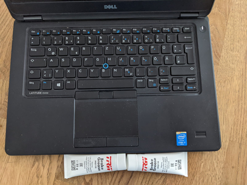

Genau um die geht es, ich hoffe das war mit dem ersten Posting klar genug ausgedrückt, weil offenbar entfaltet sich da einiges an Interpretation bzw. Kontroversen. Ich habe mir wie gesagt inzwischen dieses PFG 110 in der Bucht besorgt. Louis als Quelle für 400g dieses von dir verlinkten Standardfetts wäre mir insofern lieber gewesen, als ich bei Louis sicher bin, meinen Kram ohne Probleme zu kriegen, zweitens ich dort Guthaben habe, und drittens weil es universeller einsetzbar ist, aber anscheinend ist das von peter51 verlinkte PFG110 lt. den wenigen Beschreibungen im Web die ich auffinden konnte ein Mittel der Wahl für genau diesen Zweck.

Und man muss auch sagen, daß 11 Euro für die beiden Minituben hier jetzt auch nicht ganz schmerzfrei ist. Da wäre mir die 400g Kartusche für 5 Eur lieber, aber hilft nix. Was kostet das erwähnte ATE Plastilube?
