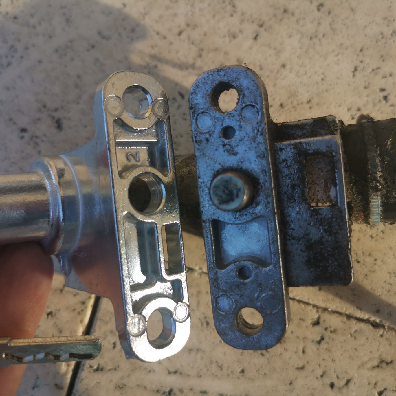

Habe den oberen abgebrochenen Teil rausgenommen (siehe links auf Foto) und so geht es jetzt mit Schlüssel wenn man versucht rechts dann links dann wieder rechts zu drehen.
Zündung geht und Motor läuft, nur Schloss ist so wie nackt ohne oberen Teil. Ist das möglich nur oberen Teil zu wechseln oder einen Teil der aber nicht komplett sein soll? ich probiere zuerst mit Kraftkleber )

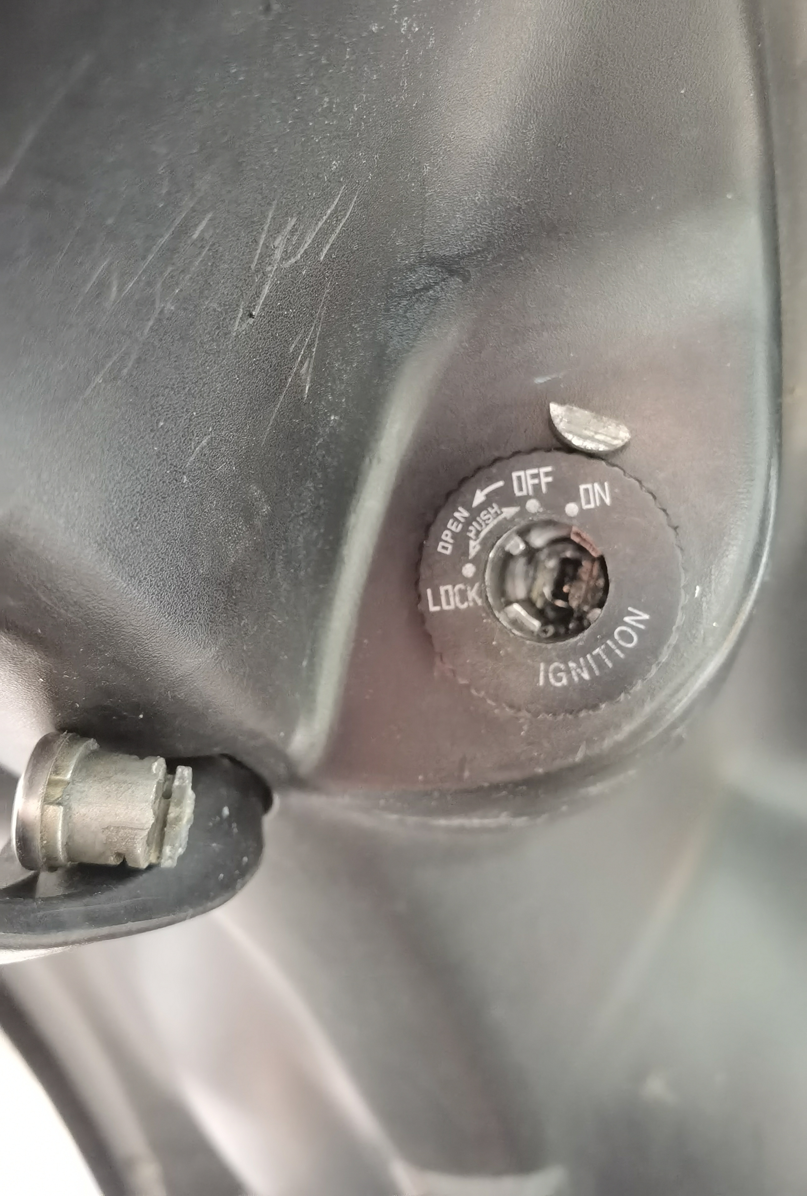

Haben die sich alle verabredet gleichzeitig ihren Dienst zu versagen?
Meiner ist heute ebenfalls aus der Abdeckung gerissen. Ich kann ihn aber zum Glück noch benutzen. Beim Fahren ziehe ich ihn den Schlüssel samt dem Teil des Schlosses mit dem ich noch On-Off schalten kann heraus, da er mir sonst während der Fahrt herausfällt.
Habe mir heute über den eingestellten Link von Aliexpress Ersatz bestellt. Das würde ich dann mit zur Werkstatt meines Vertrauens nehmen.
Oder bekommt man das eventuell auch selbst geregelt? Für Tipps diesbezüglich wäre ich dankbar.
