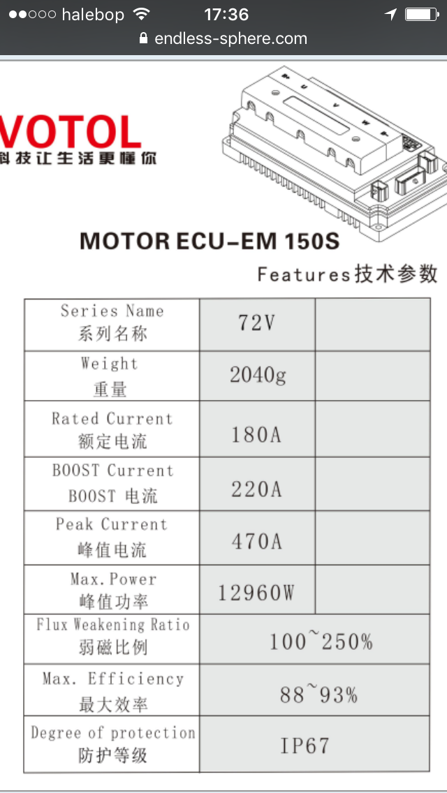

Controllerhersteller geben für ihre Controller bei 48V einen Wirkungsgrad von 88% und bei 72V von 93% an. Ich habe für den PMSM mit 85% gerechnet. Dass ist ein durchschnittlicher Wirkungsgrad.

Scheinbar reicht die Leistung* nicht für echte 100km/h. Die Controllerwirkungsgrade habe ich einem Votol Controller Datenblatt entnommen. In neueren Silence S01 ist ja ein Votol EM150/2 verbaut.

Das Datenblatt mit den 88% würde ich gerne mal sehen...

Votol.net ;)
Aktuell unterscheiden sie nicht mehr zwischen 48V,60V,72V. Sie sagen nunmehr <89%.
