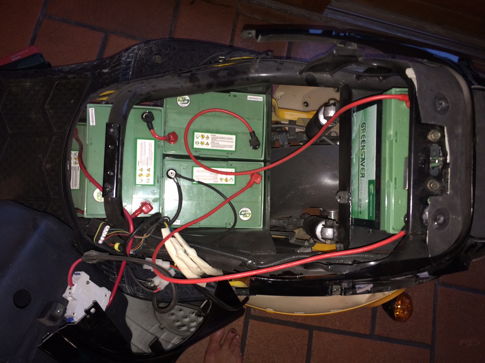

also hier die Anordnung der Fünfen letztendlich: - Greensaver - Batterien

Faszinierend. Deinen Roller gibt's ja auch mit 2 KW, 48 V und daher nur 4 Akkus. Wobei der hinterste wie bei deinem oben überm Hinterrad ist.
Bei deinem ist noch ein fünfter dazu gekommen ... habe ich den richtig gesehen, den vordersten: Ist der unterm Fuß-Brett und damit wesentlich tiefer unten als die drei, welche unmittelbar dahinter sind?

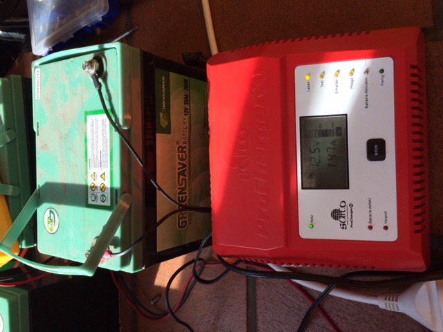

Ja - stimmt genau - jetzt sind alle draussen 3 mit 11,9 Volt - 12,0 Volt und zwei mit um 10-10,8 Volt.

Also alle 5 wieder regeneriert und geladen - jetzt bin ich mal gespannt wie lange sie durchhalten... und ob die Entladeanzeige wieder funktioniert.

Warum sind da verschiedene Akkus eingebaut??????
38AH und 27 AH
