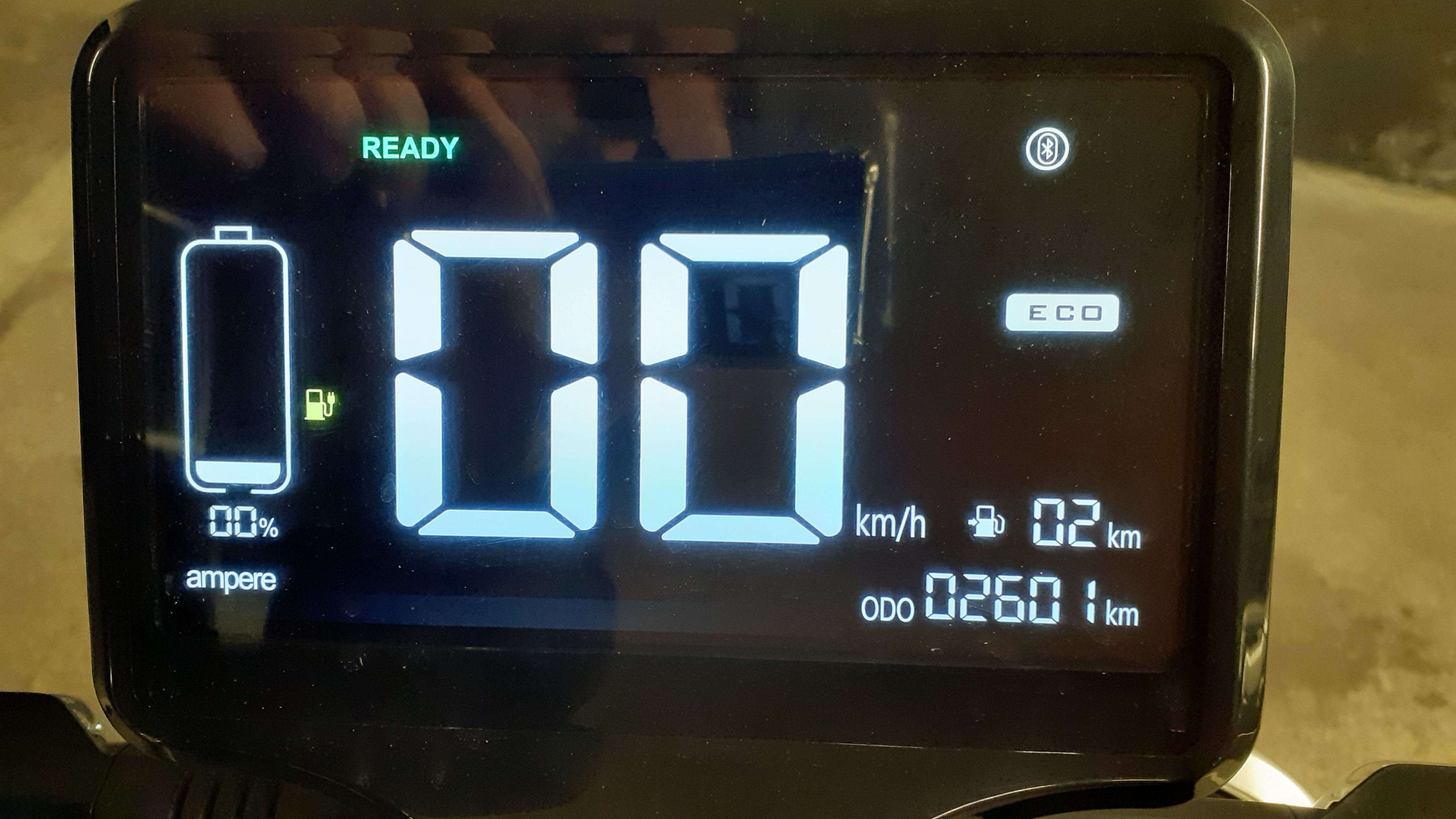

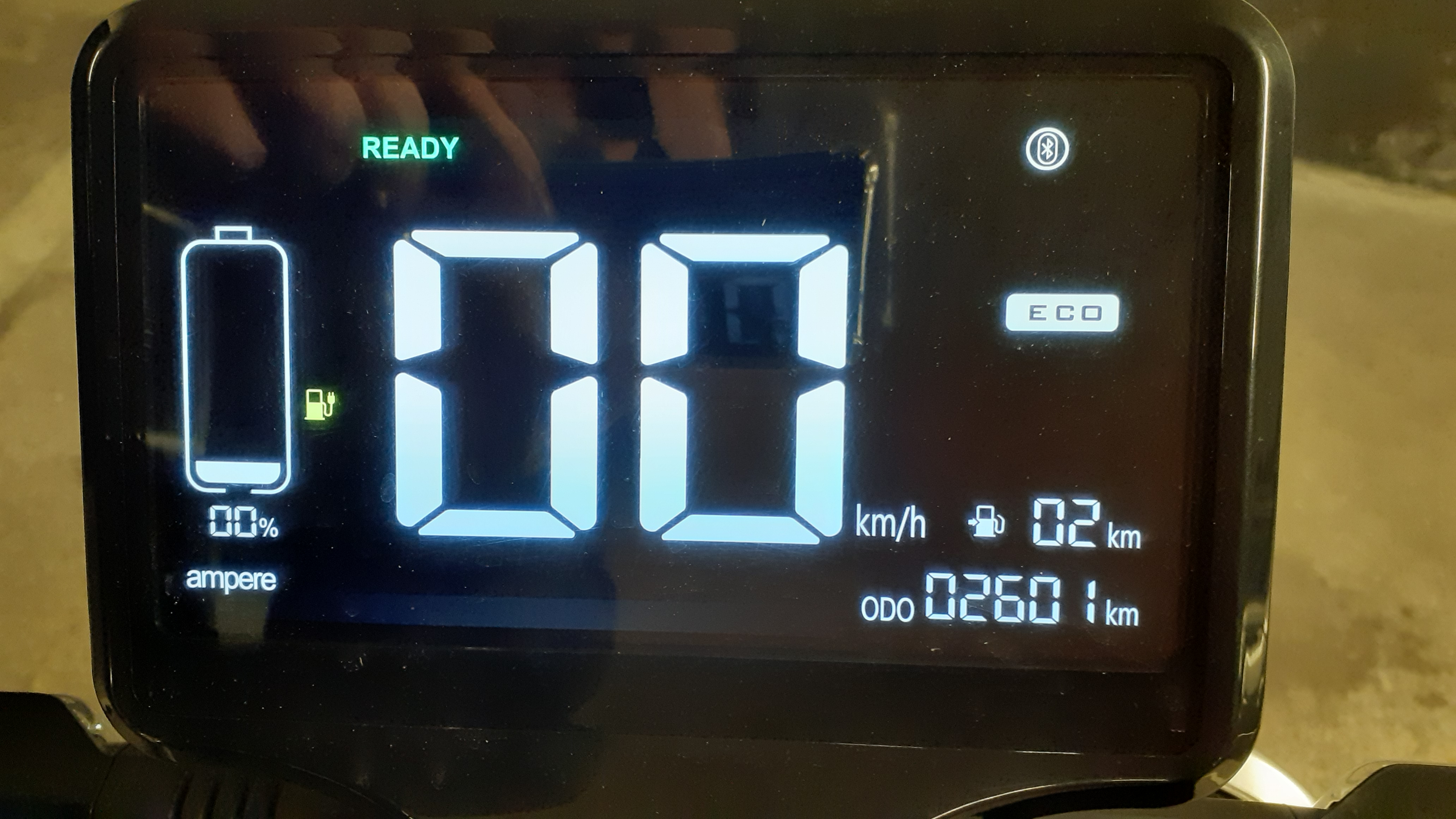

Ich kenne den Flacon nur aus dem Forum und Youtube.
Den G5 fahre ich nun sein 2601 km.
Mir war es wichtig, dass die Geschwindigkeit nicht bei sinkendem Akkustand einbricht. Die 45 km/h sind auch im Stadtverkehr schon manchmal schwierig, da PKW eher 60 statt der erlaubten 50 km/h fahren. Wenn dann noch der Roller bei 30% Akkustand auf unter 40 km/h drosselt, dann wird es irgendwann gefährlich - von Landstraßen will ich gar nicht erst sprechen...
45er-Roller sollten mindestens auch 45 km/h fahren können. Wer Öko will, sollte Fahrrad oder Mofa fahren... :mrgreen:
Beim Akku mache ich mir bei Panasonic Zellen erstmal keine Sorgen. Klar können auch die einem Defekt erleiden. Aber mein 11kg-Pack übernachtet im Haus und friert daher nur ab Fahrbeginn und da sinkt die Temperatur eher nicht, sondern steigt durch die Stromentnahme...
Zudem halte ich ihm stets zwischen 20-80% und er wird stets auf bis 100% aufgeladen um zu Balancieren.
Mehr kann ich nicht machen :roll:
Die Realreichweit liegt bei mir zwischen 48-55 km. Je nach Verkehrslage, da stetiges Ampel-Anfahren an der Reichweite zerrt. Und auch die 0% sieht der Akku hin und wieder mal... und hat dann Immer noch 2km bzw. fährt noch 45km/h ;)

Das liegt aber kaum an den Panasonic Akkus, das die Geschwindigkeit nicht sinkt, sondern an der Konzeption der Ansteuerung.
Wenn der Motor die Spannung des Akkus nutzt, wird seine Leistungsfähigkeit mit abnehmender Spannung sinken. Und jeder Akku verliert mit zunehmender Entladung an Spannung.
Die Einzelzelle hat zu Beginn 4,2 Volt, und einen Entladeschluß bei etwas über 3 Volt.
Also nimmt die Spannung eines Akkupacks im Laufe der Entladung um ca. 25% ab.
Ausnahme sind lediglich diese Neuen Akku, wie Sie teilweise Tesla einsetzt, die aber andere Nachteile haben, Etwa das der Akkustand nicht zuverlässig ermittelt werden kann, weil die zu Entladeschluß plötzlich einbrechen, oder weil Sie bei Kälte nur die hälfte Ihrer Kapazität haben.
Wenn ich den Motor dahingehend auslege, das er mit der Minimalspannung noch die 45 km/h schafft, dann muss ich auf der anderen Seite die Maximalgeschwindigkeit irgendwo abregeln.
Um die 45km/h weiter zu erreichen belaste ich die Akkus aber dann mit einer höheren Stromstärke, denn irgendwoher muss die Kraft ja kommen. Was wiederum zu einem potentiell höheren verschleiß der Akku führt.
Bei Sunras Rollern gibt man den Pferden halt freien Lauf, so sind zu Beginn der Fahrt deutlich über 45 km/h drin, und man fährt nicht vor die berühmte Gummiwand, wenn der Begrenzer reinhaut.
Am Schluß liegt man bei 40km/h und die letzten 13% Akku Kapazität drosselt der Controller die Geschwindigkeit nochmals deutlich, um die Akku zu schonen.
Gegen nachlassende Geschwindigkeit beim E-Roller hilft nur ein größerer Akku, oder Nachladen, etwa auf Arbeit.

Da gebe ich dir in fast allen Punkten recht.
Daher glaube ich auch, dass das Konzept beim G5 so ausgelegt ist, dass der Controller in Abstimmung mit dem Motor gar nicht die 60 Vollt vom Akku benötigt.
Zudem glaube ich, dass Yadea einen genügend großen Puffer gelassen hat, sodass bei 0% eben noch lange nicht den Grenzbereich im Akku erreicht ist. Diese These unterstützt auch die Tatsache, dass bei 0% zumeist noch 2-3km Restreichweite angezeigt werden und der G5 noch locker auf seine 45km/h kommt...
Und das über mehrere KM :!:
Ich bin gestern bei 0% noch über 3 km gefahren und dennoch stehen 2 Rest-KM im Display. Gesamtreichweite Dieser Akkuladung waren 52 km mit mehreren Ampeln-Stopps im Stadtverkehr.
Damit bin ich sehr zufrieden :!:
Normalerweise lade ich bei um die 15-20 % immer wieder auf (100% bzgl. Balancieren). :idea: Aber manchmal muss der Akku auch gegen 0% gefahren werden - so die langläufige Meinung der eMobility-Techniker.
Anfänglich hatte ich eine "Wissenschaft" aus der Aufladung & Co. gemacht. Nun fahre ich nur noch... : :mrgreen:
