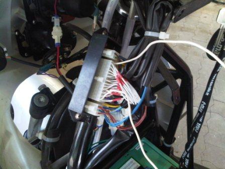

Hab den Roller nun schon zweimal unter der Lenksäule zerlegt, Kabel gezogen und Schalter eingebaut.
Dabei hab ich auch Fotos gemacht.
Doch leider bin ich nicht sicher, wie ich die hier einstellen kann.
:roll: Ich hoffe es hat geklappt.

... mmh, hatte ich vergessen ein Bild rein zu stellen? Sorry.

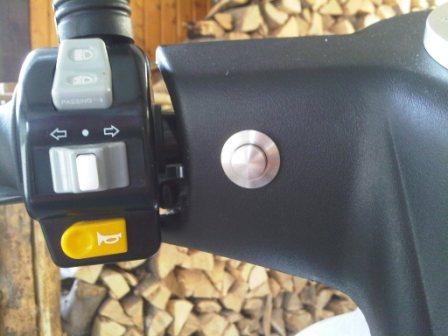

Bitte unbedingt Taster - nicht Schalter!!! - sonnst rollt und rollt der Emax mit 185Kg unaufhöhrlich zurück.
Max
Taster zwischen Pin 1 und 9
Taster
Taster
