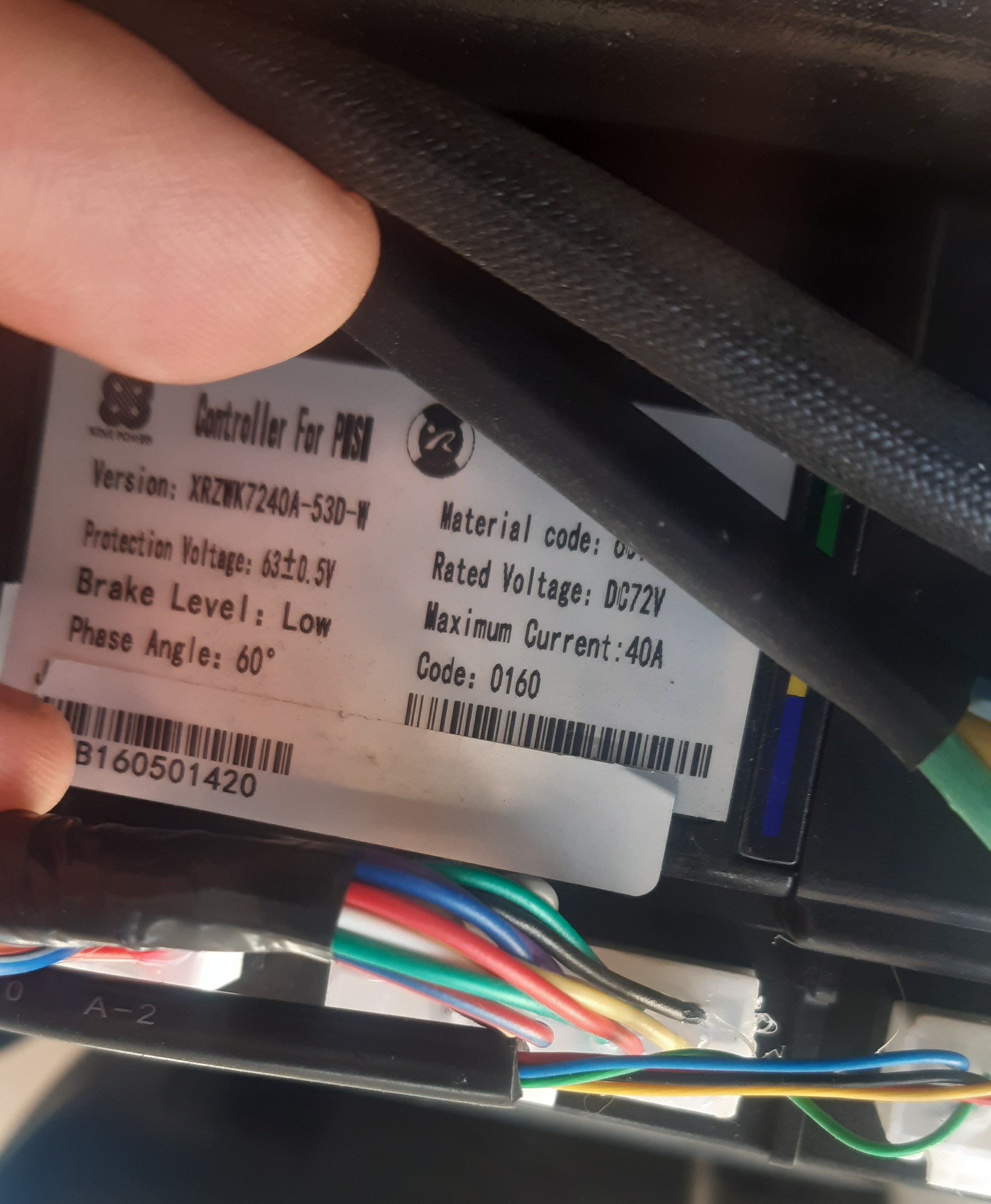

Bin mir nicht mehr sicher bezüglich Rekuperation des Robo, in meinem Fall ein Sunra Robo von Econelo: ich spüre und höre auch das Einsetzen der Reku beim leichten Ziehen der Bremsen. Aber ich sehe nie, dass der Ladestand bei längerer Rekuperation wieder nach oben geht. Und die Reku-Bremse setzt auch bei über 90 % SoC ein, was eigentlich nicht sein sollte.
Kann es sein, dass zwar Reku eingestellt ist aber die gewonnene Energie nicht im Controller und den Akkus landet? Zum Schutz des Controllers?
Mal ein Bild meines Controllers: was bedeutet Brake Level low?
Gruß, Robot
Gruß, Robot
Gruß, Robot

Unterspannungsschutz ist auf 63 volt, also 3,15 Volt pro Zelle eingestellt.
Gruß, Robot

Rekuperation // Wirkungsgrad eher sehr gering, zum Bremsen eher vorteilhaft.Robot hat geschrieben: Sa 29. Okt 2022, 16:18
Gruß, Robot
Gruß Conny

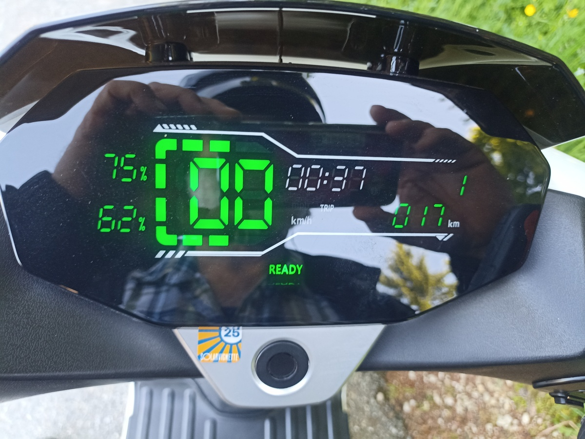

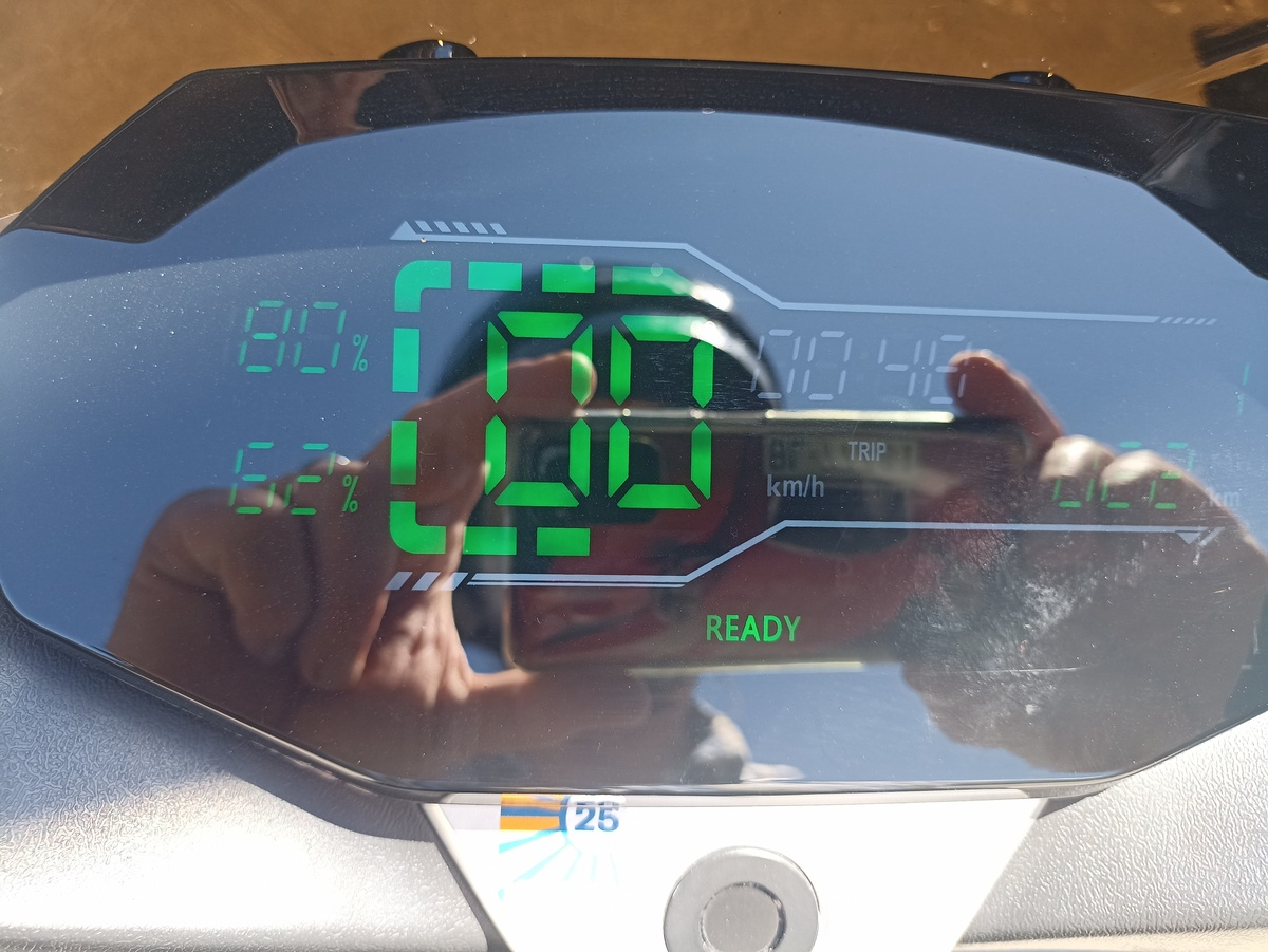

Da ich, wie Markus weiter oben, hier auch nach "Praxisbeobachtungen" gesucht (und nicht gefunden) habe, hänge ich hier meine heutige Erfahrung in Sachen Rekuperation an...
Meine Testfahrt heute begann auf 450m.ü.M und ging über 17km hinauf auf 1021m.ü.M.
Beim Runterfahren achtete ich darauf, möglichtst nur mit Rekuperation zu bremsen.
Auf den ersten 300 Höhenmetern runter hat Batterie 1 von 75% auf 80% rekuperiert. Dabei ist Batterie 2 auf 62% geblieben, woraus ich schliesse, dass die Rekuperationsenergie nur auf Batterie 1 geleitet wird.
Die restlichen 270 Höhenmetern abwärts ergaben keine weitere Erhöhung des Batteriestands, was bestätigen würde, dass die Rekuperation effektive nur bei SOC < 80% wirksam ist.
Nach der Fahrt habe ich jetzt übrigens die Plätze der beiden Batterien getauscht, so dass die "schwächere", die immer schnell ein paar Prozent weniger anzeigt, jetzt diejenige ist, die von der Rekuperation profitiert.

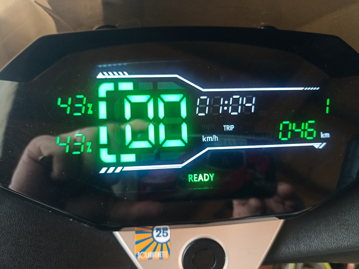

Kleiner Nachtrag zum letzten Abschnitt meiner obigen Message...
Nachdem bis jetzt bei meinem neuen Robo-S die Batterie 2 immer sehr viel schneller Prozente verloren hat (siehe Bilder oben) habe ich gestern ja die Plätze der beiden Batterien vertauscht. Bin danach heute 56km gefahren und --siehe da!-- jetzt war auf der ganzen Fahrt die SoC Differenz der beiden Batterien nie grösser als 2%!
Es sieht so aus, als ob sowohl Batterie 1 und 2 wie auch Controller 1 und 2 nicht zu vernachlässigende Leistungsunterschiede haben können, die sich je nach Anordnung verstärken oder kompensieren können.
Gruss, Heinz
