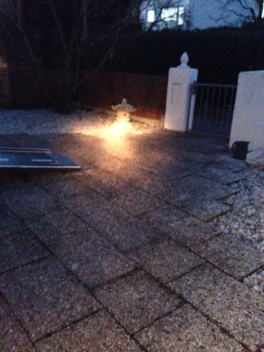

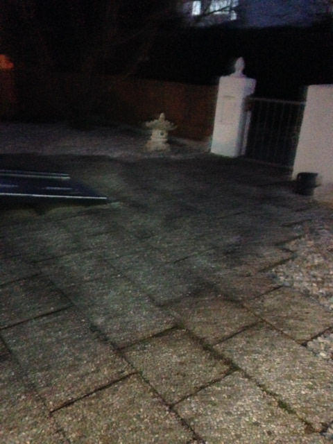

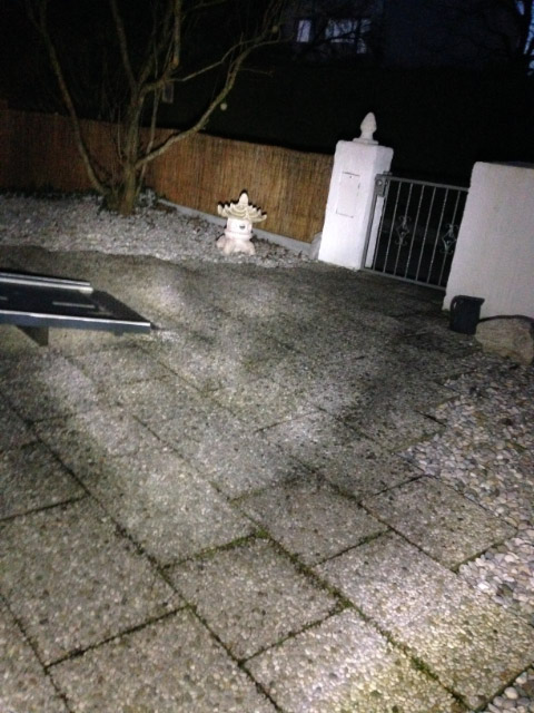

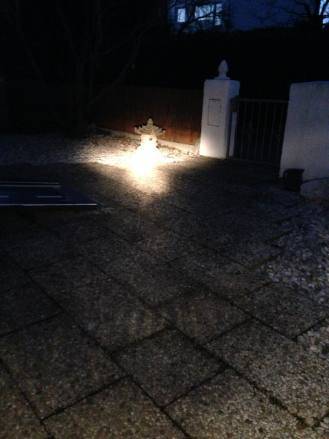

Hallo,STW hat geschrieben:Nun hat die bei 0.9A und 12V keine 80W, sondern ca. 10W. Ist trotzdem eine Menge Wärme.
Allerdings würden mich jetzt Vergleichsfotos bei Dunkelheit interessieren, also Ausleuchtung der Fahrbahn konventionelle Birne gegen LED bei Abblendlicht und Fernlicht.
bin nun endlich mal dazugekommen, die gewünschten Vergleichsfotos zu machen. Die Bilder sind auch in dieser Reihenfolge gemacht worden, soll heissen, dass es beim letzten Bild bereits dunkler war als beim ersten.
35W H4 Birne als Abblendlicht: 35W H4 Birne als Fernlicht: LED Birne als Abblendlicht: LED Birne als Fernlicht: Da bei mir entgegenkommende Fahrzeuge mit aktivierten LED Fernlicht nicht aufblenden, gehe ich davon aus, dass diese nicht blendet. Somit ist das quasi meine Standardschaltung

Hmm, da juckt es mich ja jetzt, das sieht nach mehr Licht aus. Aber vorher muß ich (wieder mal) meine Vorderbremse gangbar machen, sonst leuchtet mir die Bremsscheibe noch den Weg aus
