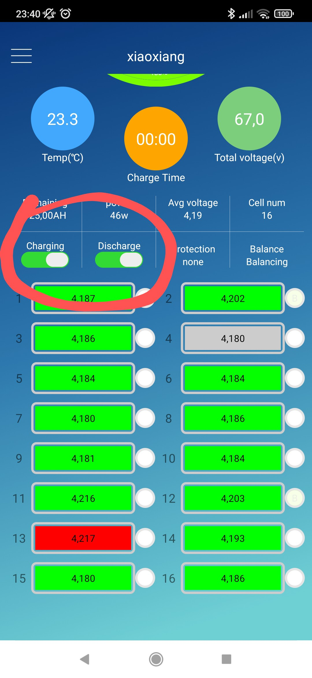

Irgendwo in den settings des Xiaoxiang BMS sollte man die max, Ah auf 100Ah (Batteriekapazität) setzen können.

Leider finde ich nichts, mehr wie die zwei Schieber kann ich nicht betätigen. Das Balancing schaltet sich auch selber. Kann eigentlich nur gucken. Vor dem Update des Verkäufers sah ich nicht mal die Zellen! Jetzt ist wenigstens das ersichtlich. Aber der meldet sich auch nicht mehr.Peter51 hat geschrieben: Fr 5. Nov 2021, 19:48 Irgendwo in den settings des Xiaoxiang BMS sollte man die max, Ah auf 100Ah (Batteriekapazität) setzen können.

In der Tat kann man mit der App nur gucken (monitoring). Zum Parametrieren muß man einen PC - mit der entsprechenden Software - anschliessen.
https://de.aliexpress.com/item/10050026 ... 3805_3&s=p Das XiaoXiang balanciert mit 160mA. (Es werden immer abwechselnd 8 Zellen gleichzeitig balanciert) Das Balancing beginnt bei einer voreingestellten Spannung z.B. 4,0V/ Zelle.
Es ist schon praxisgerecht mit den beiden Schiebern.
Wegen dem BMS (Software) könntest du einmal Kontakt mit bennony aufnehmen. Seite 20 viewtopic.php?f=46&t=9203&start=190 Ein 3.000W Motor wäre schon besser. Einen Sabvoton zu parametrieren ist kein Hexenwerk.

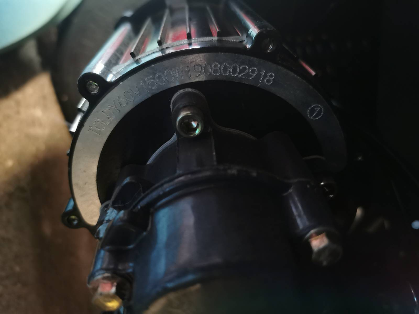

Was steht denn außer den 1.500W auf dem Motortypenschild? 60V 35A? Das einfachste wäre wohl zwei 100Ah Einzelzellen - die dann einzeln geladen werden müßten sowie mit 2 kleinen Voltmetern spannungsmäßig (Entladung) überwacht werden müßten, in Reihe mit der vorhandenen 60V Batterie zu schalten.

Hallo, also laut GPS Berg ab mit 52kmh am Tacho fuhr ich genau 45kmh(GPS).
Am Motor steht leider nicht mehr : Ich werde versuchen mir ein komplettes set von Ali senden zu lassen.
Achse/Diff/Motor/Controller, auf 3000Watt Basis das ganze dann.
