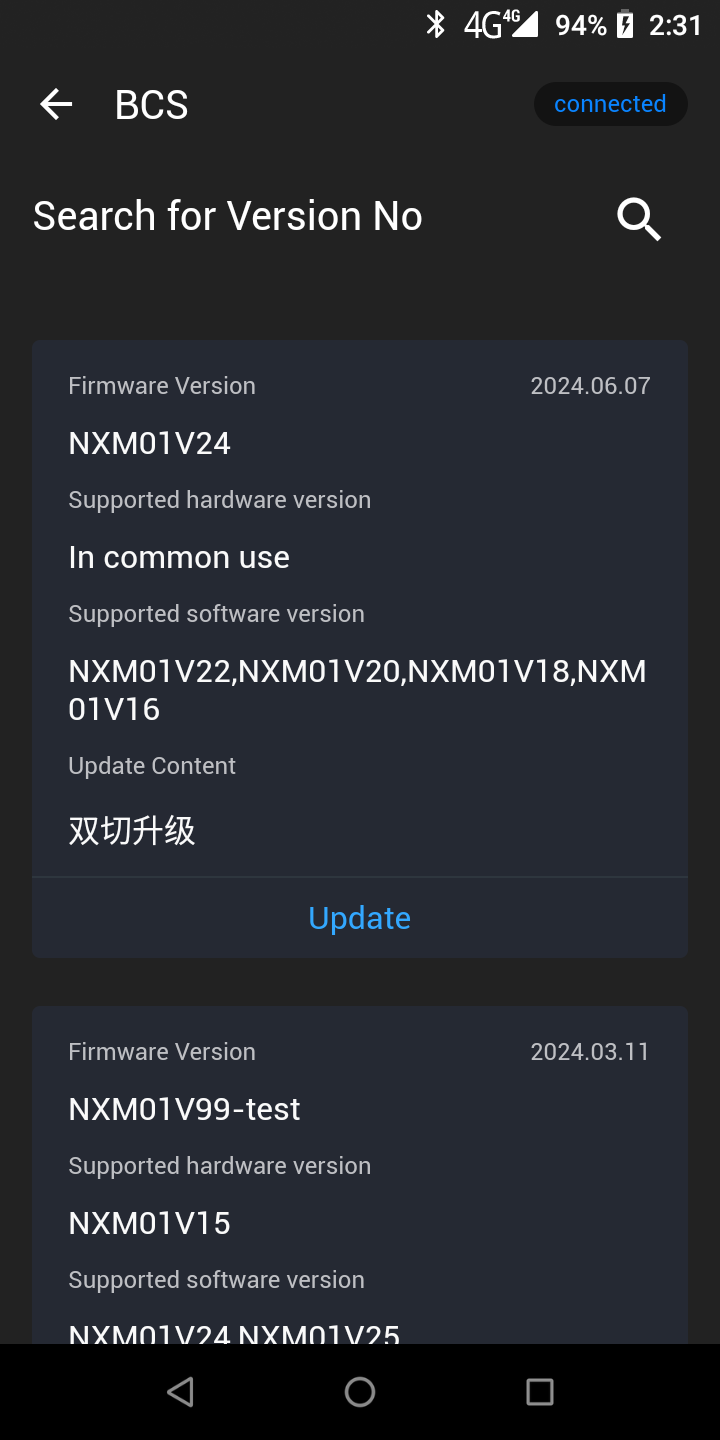

kannst Du mir einen Gefallen tun und nachschaeun was beim 2019 GTS Sport die aktuelle FIrmware die auf dem H2 verfügbar ist für das BCS (doppelbatteriecontroller), bzw. ob man das updaten kann?
Danke!
Danke!

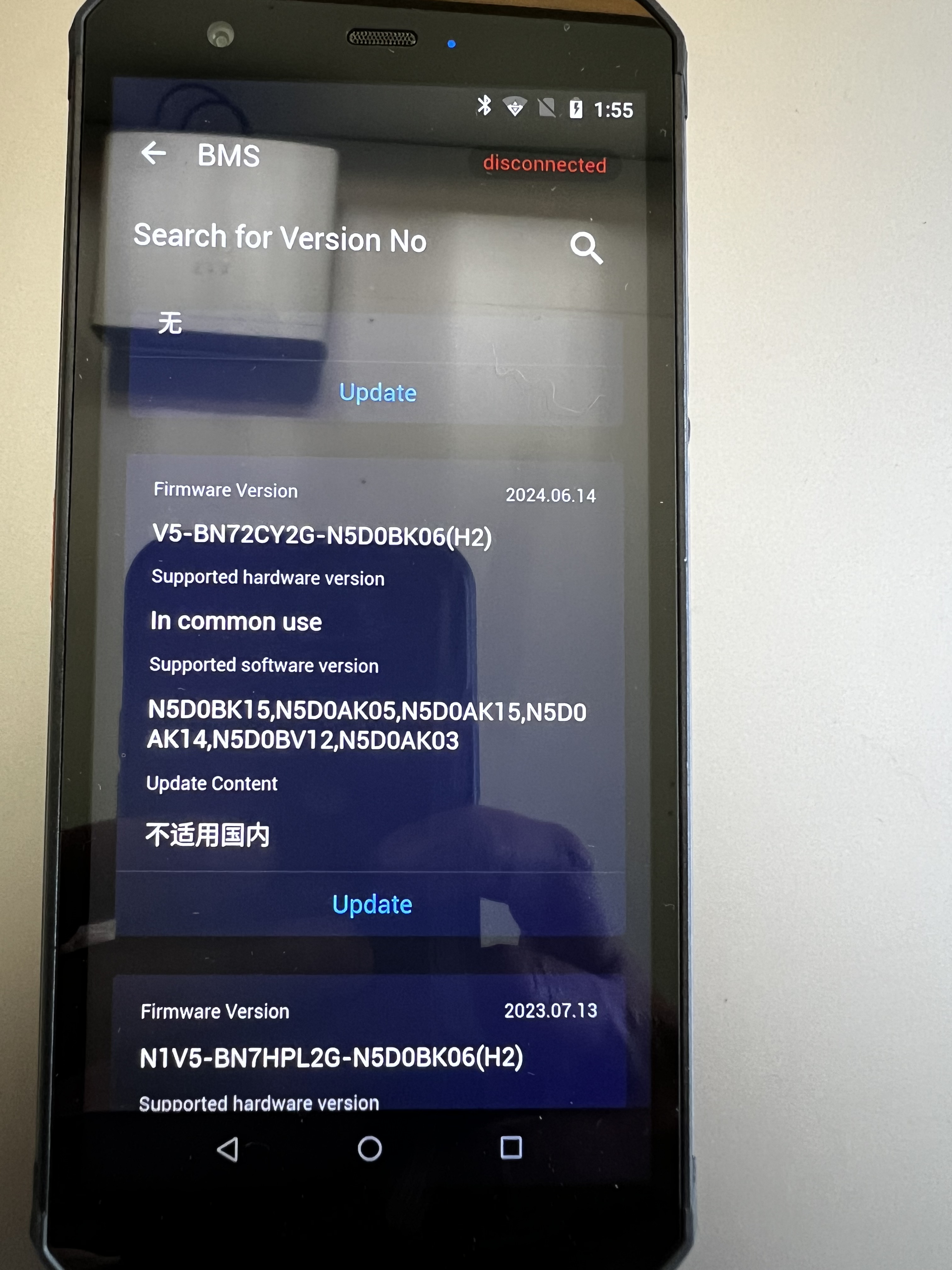

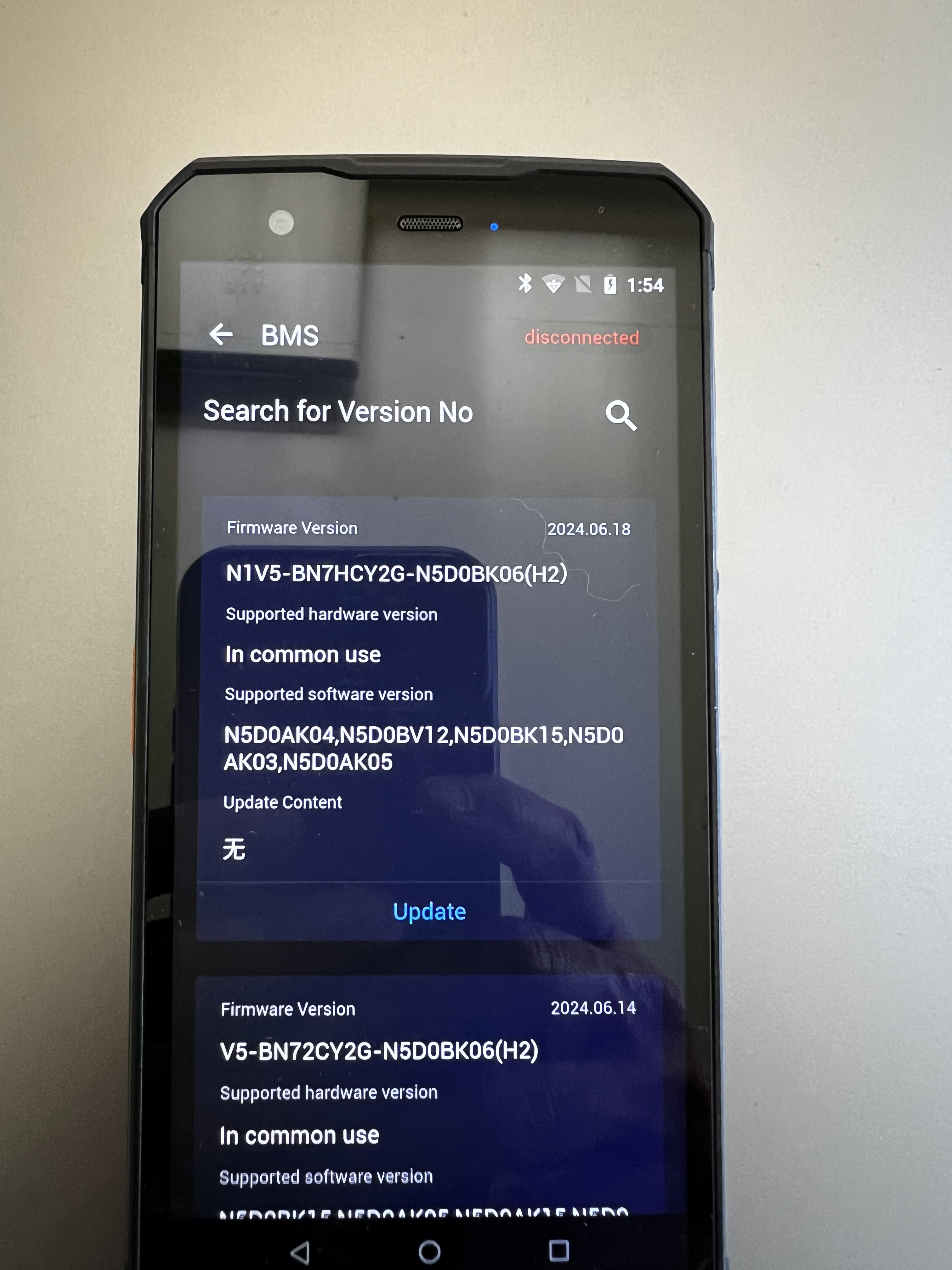

N1V5-BN7HCY2G-N5DOBK06(H2)
Supported hardware version
In common use
Supported software version
N5DOAK04,N5D0BV12,N5D0BK15,N5DO
AKO3,N5DOAK05
2024.06.14:
V5-BN72CY2G-N5D0BK06(H2)
In common use
N5DOBK15,N5DOAK05,N5DOAK15,N5DO
AK14,N5D0BV12,N5DOAK03

Ich hatte bisher kein Glück mit RS485 und NIU NPro und N1S. Einen MQi GT konnten wir den BCS updaten, vermute das ältere Roller nicht funktionieren, aber die haben die App auch ein paar mal geupdated.tsztsz hat geschrieben: Sa 14. Jun 2025, 13:36 kannst Du mir einen Gefallen tun und nachschaeun was beim 2019 GTS Sport die aktuelle FIrmware die auf dem H2 verfügbar ist für das BCS (doppelbatteriecontroller), bzw. ob man das updaten kann?
Danke!
Angebot wird folgende Firmware, check mal ob der Prefix mit deiner übereinstimmt, wenn das die App anzeigt.

Danke, ich habe laut letztem auslesen eine v14 drauf, dh es gibt eine deutlich neuere. Bin gespannt ob das klappt. Bin kommende Woche beim haendler (er hatte letztes Mal das H2 nicht da sondern nur ein H1)
Auf meinem steht auch nxm01 drauf
