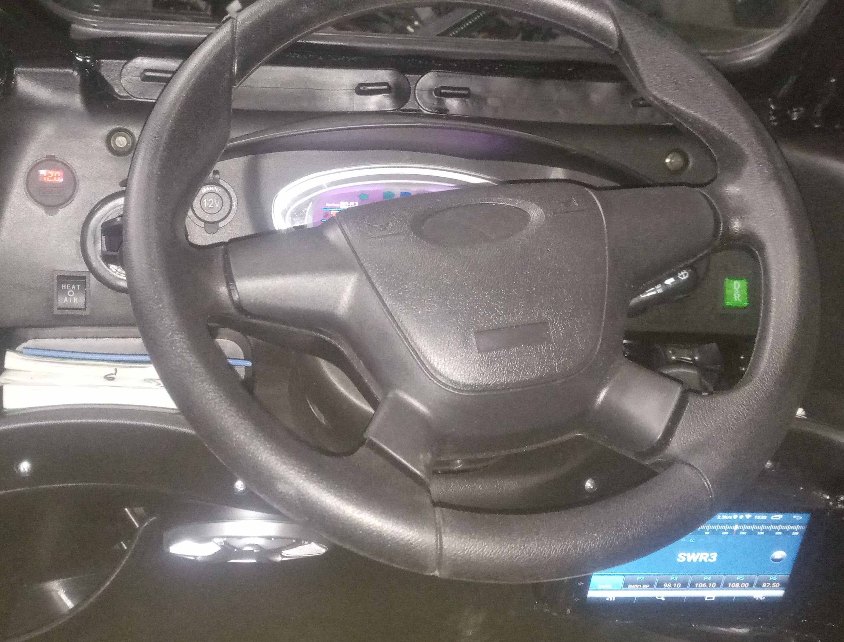

Alles im Frosch max Radio USB und 12v Steckdose
Alles im max Radio USB und 12v Steckdose
