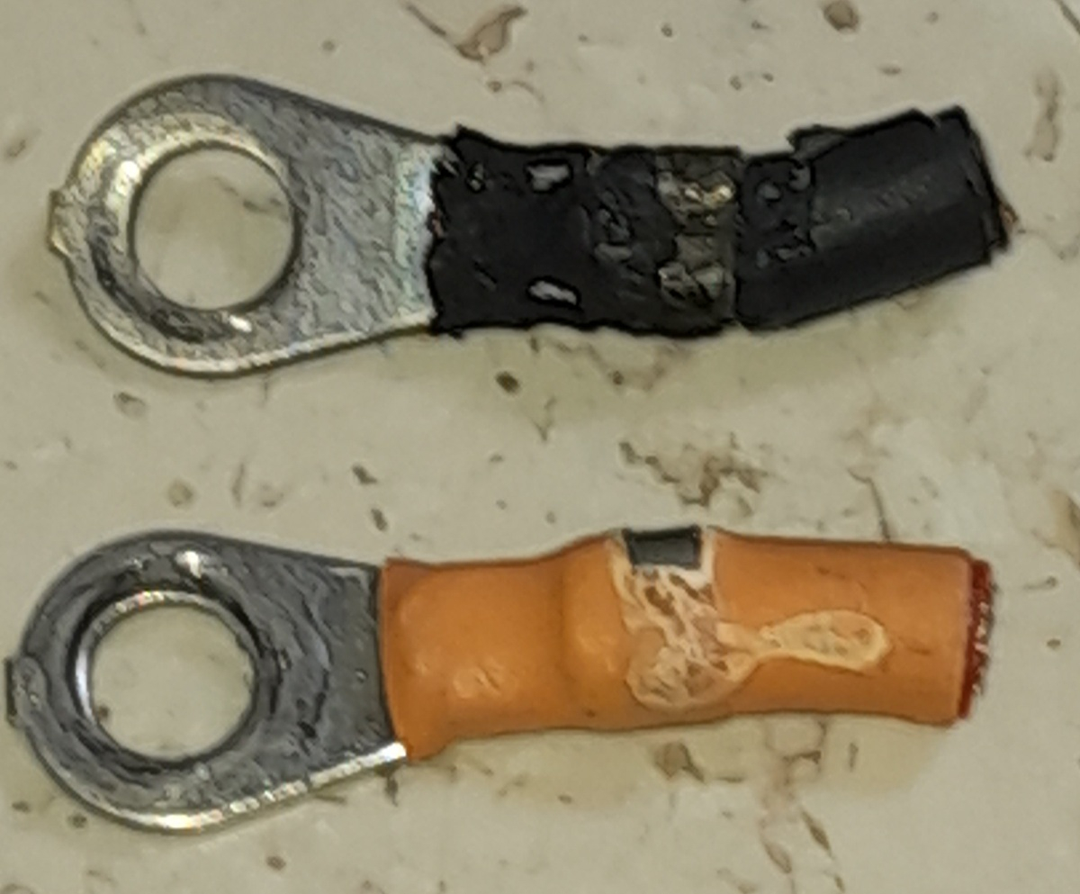

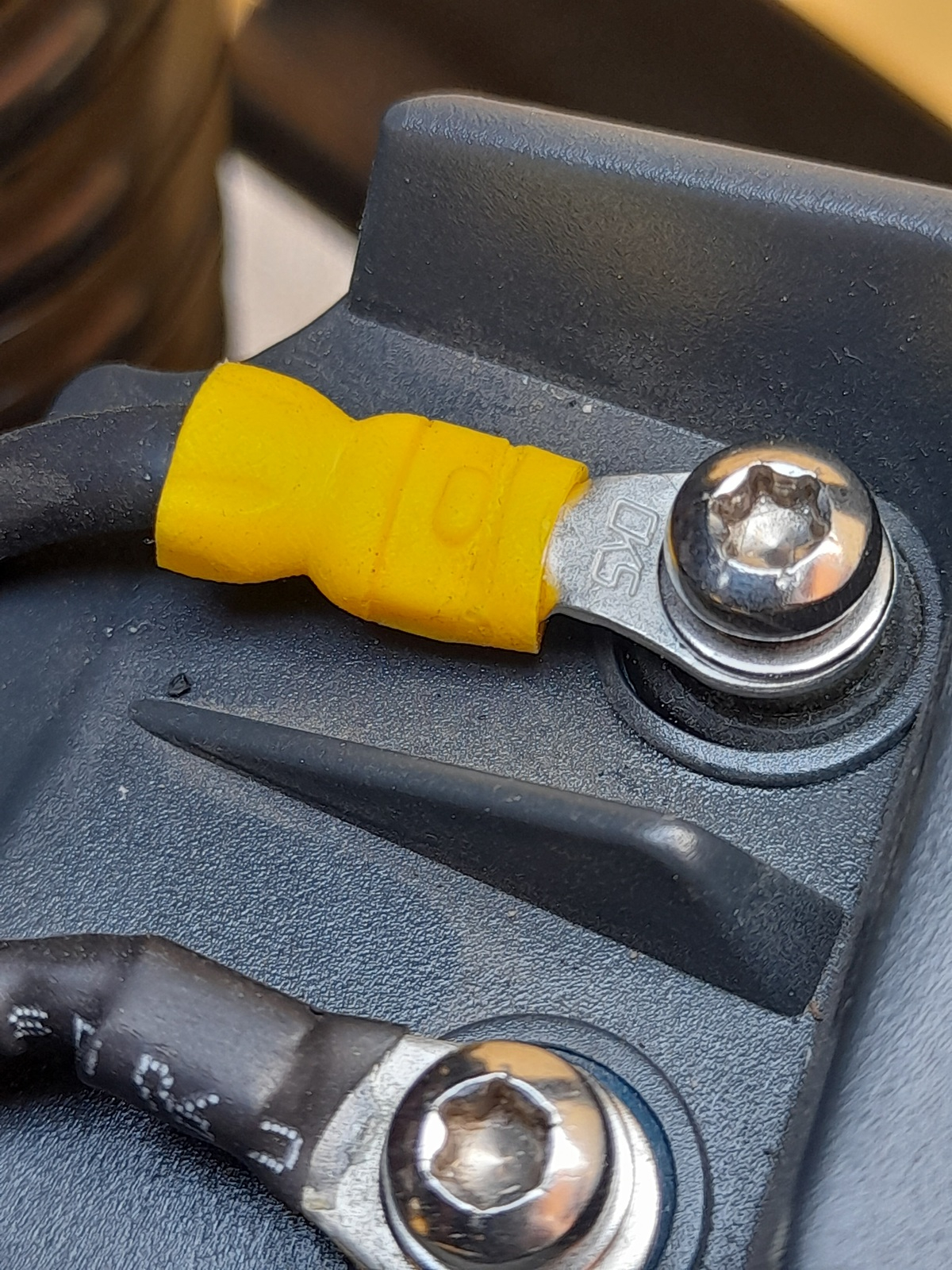

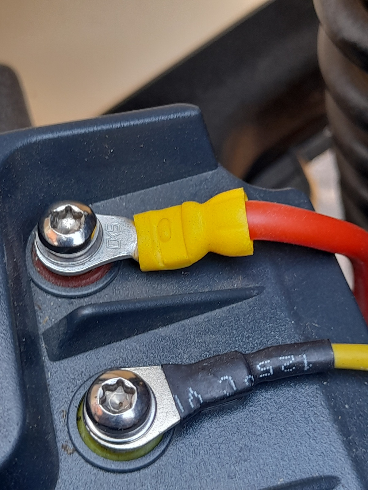

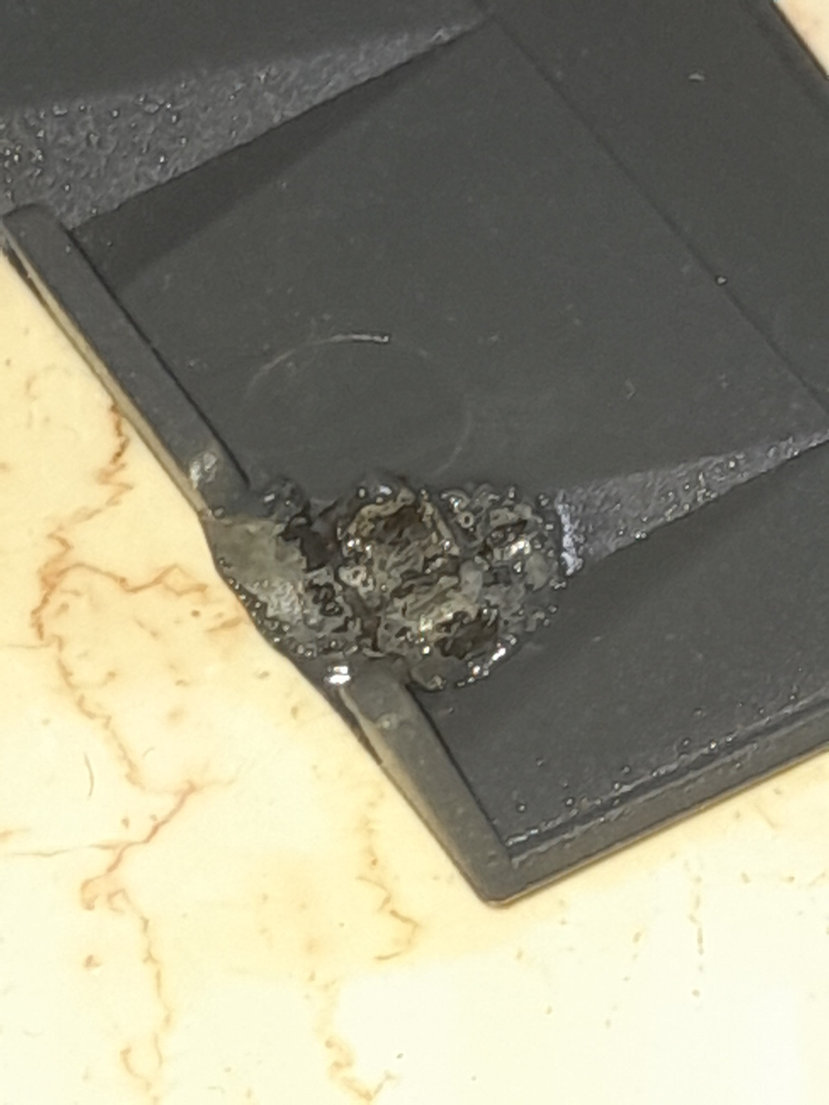

Waren bei mir exakt die gleichen Fehler die nach ca. einem Jahr langsam angefangen haben und zuletzt wurde es fast unfahrbar. Und auch bei mir lag der Fehler an den Kontakten wo die Batteriezuleitung am Steuergerät angeschlossen ist.
Der nutzbare Querschnitt der Zuleitung hat sich im Laufe der Zeit durch Korrosion wohl schon soweit reduziert das an den Ringkabelschuhen soviel Hitze entstanden ist das sogar die Plastikabdeckung leicht angeschmolzen ist.
Kurzum die alten Ringkabelschuhe abgekniffen, 2 neue angecrimpt und Fehler weg, Roller fährt wieder wie am 1. Tag
Anbei noch einige Bilder, Vorher, Nachher und von der Abdeckung (die hab ich jetzt erstmal weggelassen)
