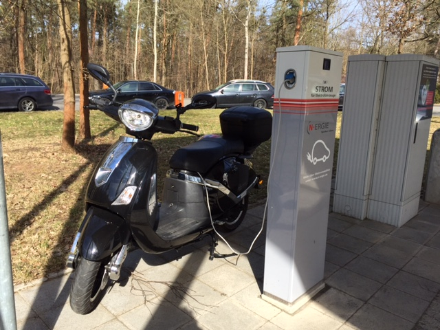

Heute erstmalig geladen an einer Ladestation von Franken+ nach 20 km Fahrt (noch 62V Spannung und Nadel zuckt). Ladegerät zweieinhalb Stunden unter dem Sitz und Kabel hing raus. Hat gut funktioniert. Ich finde nur die Beschriftung des Ladegeräts verwirrend: Da steht neben dem Ladefortschritt (20%, 40%, 60%) auch Temperatur-info. Bei 60% steht "too hot". Weil es unter dem Sitz war, wollte ich auf die Temperatur achten. Das Ladegerät wurde jedenfalls noch nicht mal warm. Wegen der Zwischenladung kann ich noch nichts zur Gesamtreichweite sagen, denke aber, ohne Laden wäre ich nicht heimgekommen.

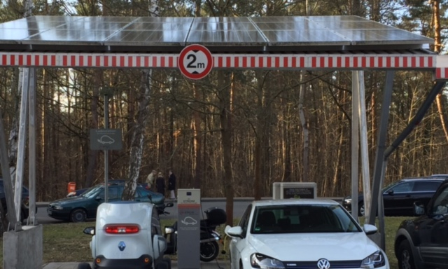

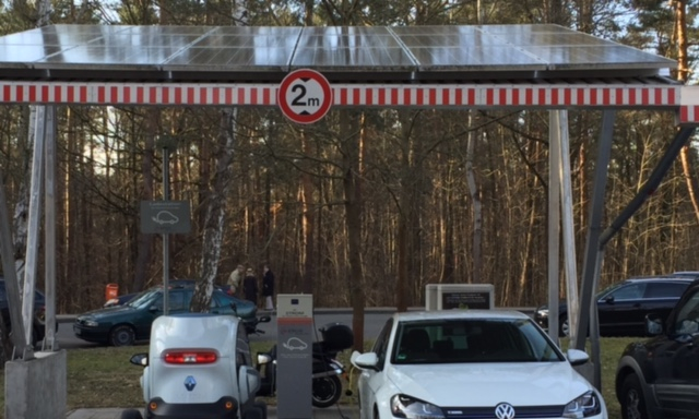

Heute 25 km Ausflug zum Tiergarten Nürnberg. Habe meine Lieblings-Ladestation gefunden: Carport mit Solardach. Auch Franken+ Verbund.
Cool.
War aber auch drauf angewiesen, dass ich da laden kann.
Cool.
