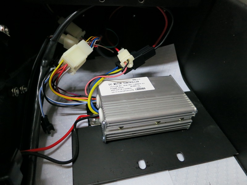

Mich wunderts halt, dass dieser neue neunpolige Stecker an der Steuereinheit anscheinend jetzt überall eingebaut wird.
Denn die "alte" Steuereinheit mit mehreren Steckern ist bei S&S nicht mehr zu haben.
Da ist ein gewisser Gleichschritt auf dem Herstellermarkt zu beobachten.

das Umrüsten des neuen Controllers mit den alten Steckern dürfte nicht allzu schwer sein. Die Farben der Adern sind, so wie ich das sehe, gleich geblieben.
Lediglich die beiden Schalter der Bremsen sind schon im Kabelbaum zusammengefasst worden. Da es in Reihe geschaltete Ruhekontakte sind, lassen sich aus den 2 Steckern leicht einen Stecker verdrahten.

der DC–DC–Wandler macht Dein Foto etwas unübersichtlich, aber mit dem Controller vom 6B fällt der weg. Damit sind mehrere Drähte überflüssig.

Das ist von meinem 6B.
Ist so das Aktuellste Modell.
Seitdem haben die 6b laut S&S Probleme mit der Höchstgeschwindigkeit.

@ Harry, deshalb die Frage letzt von mir ob du einen 12v Ausgang am Controller hast.

die Kabel, die vom 9-poligen Stecker nach oben führen, sind allerdings ziemlich dünn.
Das sieht man auf dem Bild nicht so deutlich. Und diese dünnen Dinger zu verbinden ist kein Zuckerschlecken.
Vor allem muss man sie erstmal "ausprobieren", bevor man sie lötet.
Wie würdest du das handwerklich lösen ? Danke für jeden Rat.
