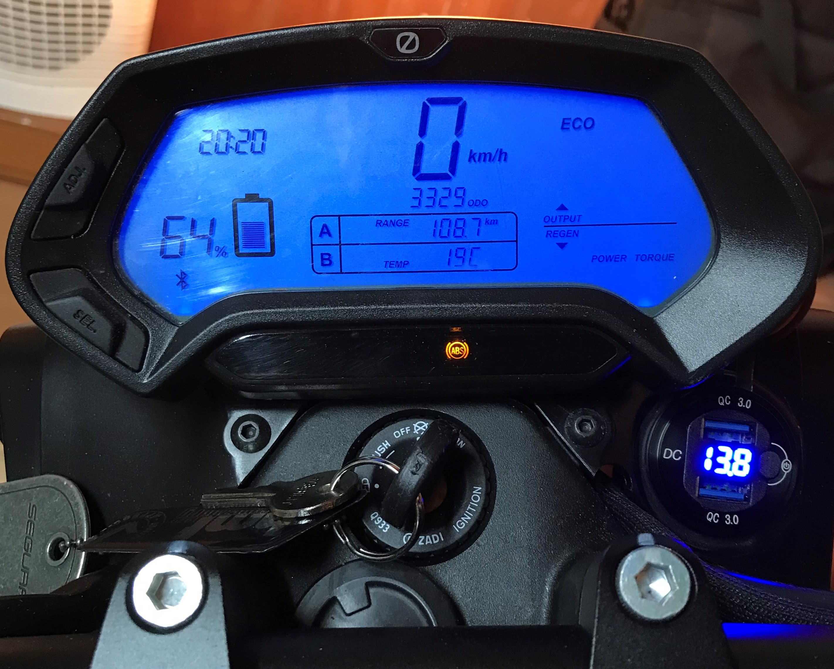

Drum suche ich eine USB-Einbaubuchse (rund, für das vorhandene 12V-Dosen Loch) mit einem festen Kabel an dessen Ende ein SAE72 oder dem Sumitomo Stecker ist! (SAE wär mir lieber)

Soo, das ging dann doch ganz fix ...
Ich hab ein Kabel mit SAE Stecker und blankem Kabelende bestellt - leider bei amazon
https://www.amazon.de/CERRXIAN-SAE-Stec ... 79&sr=8-14
Dann habe ich eine USB Buchse mit + - Zungen bestellt - leider bei amazon
https://www.amazon.de/Thlevel-Ladeger%C ... 12&sr=8-21
Ich unterstütz ja lieber den lokalen Handel und geh dafür auch echt auf die Suche, aber manches gibts nur noch beim Bezos ... :evil:
eingesteckt, eingesteckt, zugeschraubt - fertig !
Funktioniert, ist sauber montiert, an der "offiziellen Stromausgabe" der DS und leuchtet auch noch in cockpitblau ! :-)
jetzt bin ich wieder ein Stückchen happy !
Tom

Elektrobiker hat geschrieben: Fr 21. Jan 2022, 19:35 Soo, das ging dann doch ganz fix ...
Tom
Ha, das sieht super aus und ist einfach montiert, an der orginalen Stelle! Gefällt mir, das nehm ich auch! :D
Wieso braucht man das SAE-Kabel? Ist die "offizielle Stormausgabe" an der Zero ein SAE-Anschluss? Und wo sitzt der? Wenns ein riesen Gebastel ist, dann ggf. doch einfacher am Standlicht mit nem Stromdieb...

Der offizielle Anschlussstecker ist ein Sumitomo, siehe ein paar Beiträge vorher. Er ist versteckt im vorderen Querrahmen, wo auch der Lenkkopf dran ist, und kann nur ausgegraben werden, wenn die Tankverkleidung weg ist und ein eventueller PowerTank draußen ist.

Es gibt zwei "offizielle" Stromausgabestellen.
Ein Sumitomo Stecker und ein SAE72 Stecker.
Ich hätte ja auch den Sumitomo genommen, aber ich hab ums Verrecken keinen gefunden. In den Motorradläden erntet man nur :?: :?: :?: :roll:
Hier hatte ich gezeigt, wo die Stecker zu finden sind (Bei mir mit CT halt extrem versteckt)
Elektrobiker hat geschrieben: Mo 20. Sep 2021, 22:53
@MERoller: Es ist wirklich nur der Kabelbinder, der alles so eng macht! Wenn man ihn abknipst sind alle Stecker an hinreichend langen Kabeln:
Man sieht gut den Stecker vom Relais (schon abgezogen), den Sumitomo in der MItte und den SAE nach links weg.
Die Stromstecker habe ich dann einen nach rechts und einen nach links hinunter zum Akku gezogen. Von dort kann ich sie bei Bedarf später bequem nach vorne holen.

Andere Kabel ankratzen geht immer, aber genau das wollte ich nicht! Bei einem Gerät, das detailliert alles protokolliert, machts doch Sinn, wenn man die Kontrollsysteme nicht umgeht oder ausbremst ...

Mal sehen, ob ich dann wirklich den ganzen Tank abbaue oder doch per Stromdieb an der Lampe die 12V abnehme. Wasserdicht bzw. geschützt bekommt man das schon hin, der Orginalstecker wäre natürlich besser, aber das halbe Motorrad zerlegen möchte ich eigentlich nicht. Schaus mir aber mal an.
In jedem Fall find ich die Lösung super und günstig ist sie auch noch!
Ich hab kurz über die rote Einbaubuchse nachgedacht, aber wenns rot nicht passt sieht das scheiße aus, hab dann konservativ die schwarze genommen :)
