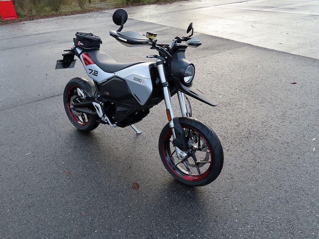

Ich habe direkt wasserdichten USB Port eingebaut, kostet nichts das Teil.
https://www.ebay.de/itm/12V-24V-Auto-St ... 5ba5f47de3

Wenn wie ich keinen Bock hast den Tank, bei mir Charge Tank abzubauen um den Stecker zu erreichen kannst Stromdieb an Standlichtbirne ranmachen. Hab in einem Rutsch dann auch beide Birnchen auf LED umgerüstet.
