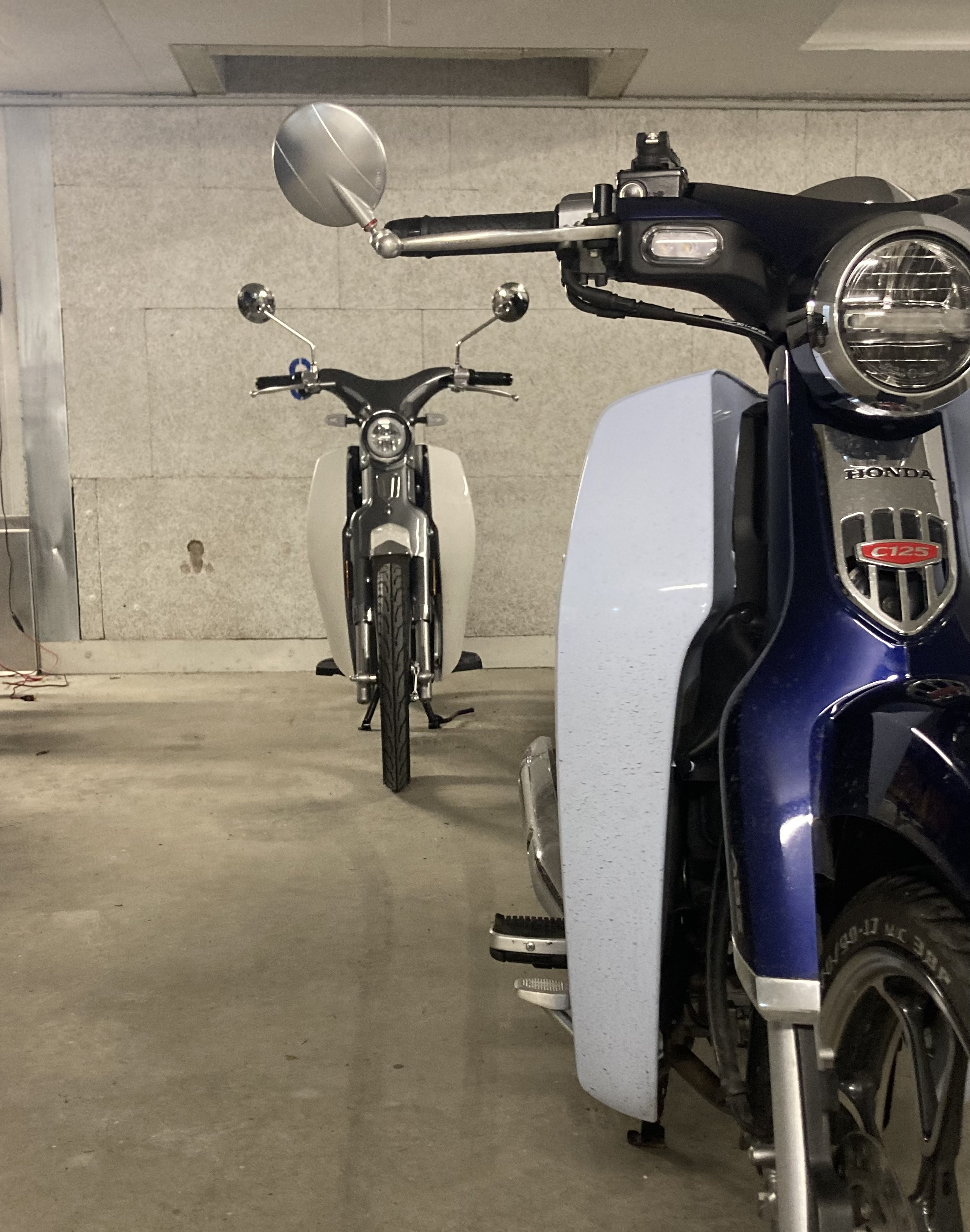

Zum Titel passend habe ich hier noch ein Bild von Original und Kopie zusammen:

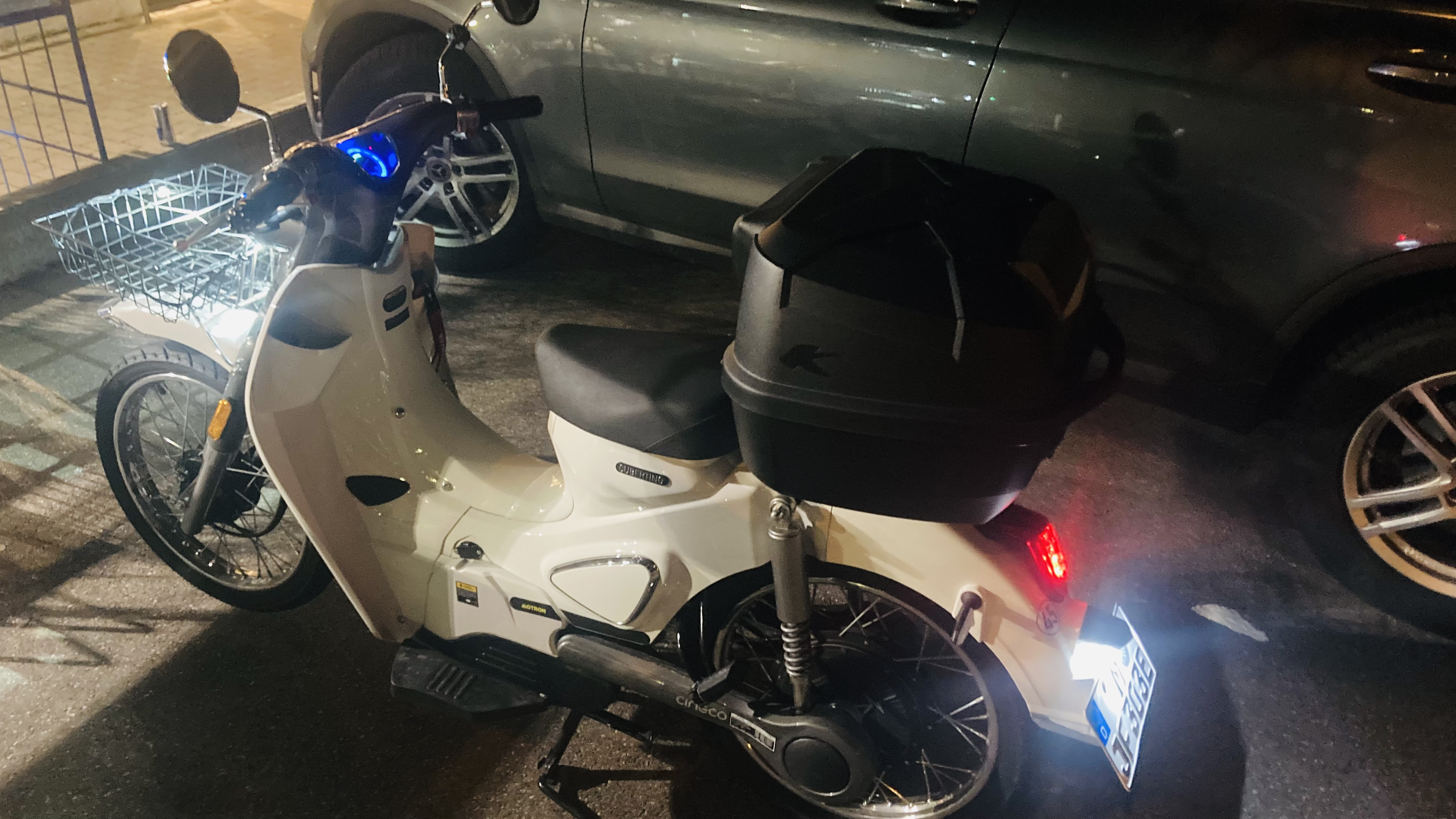

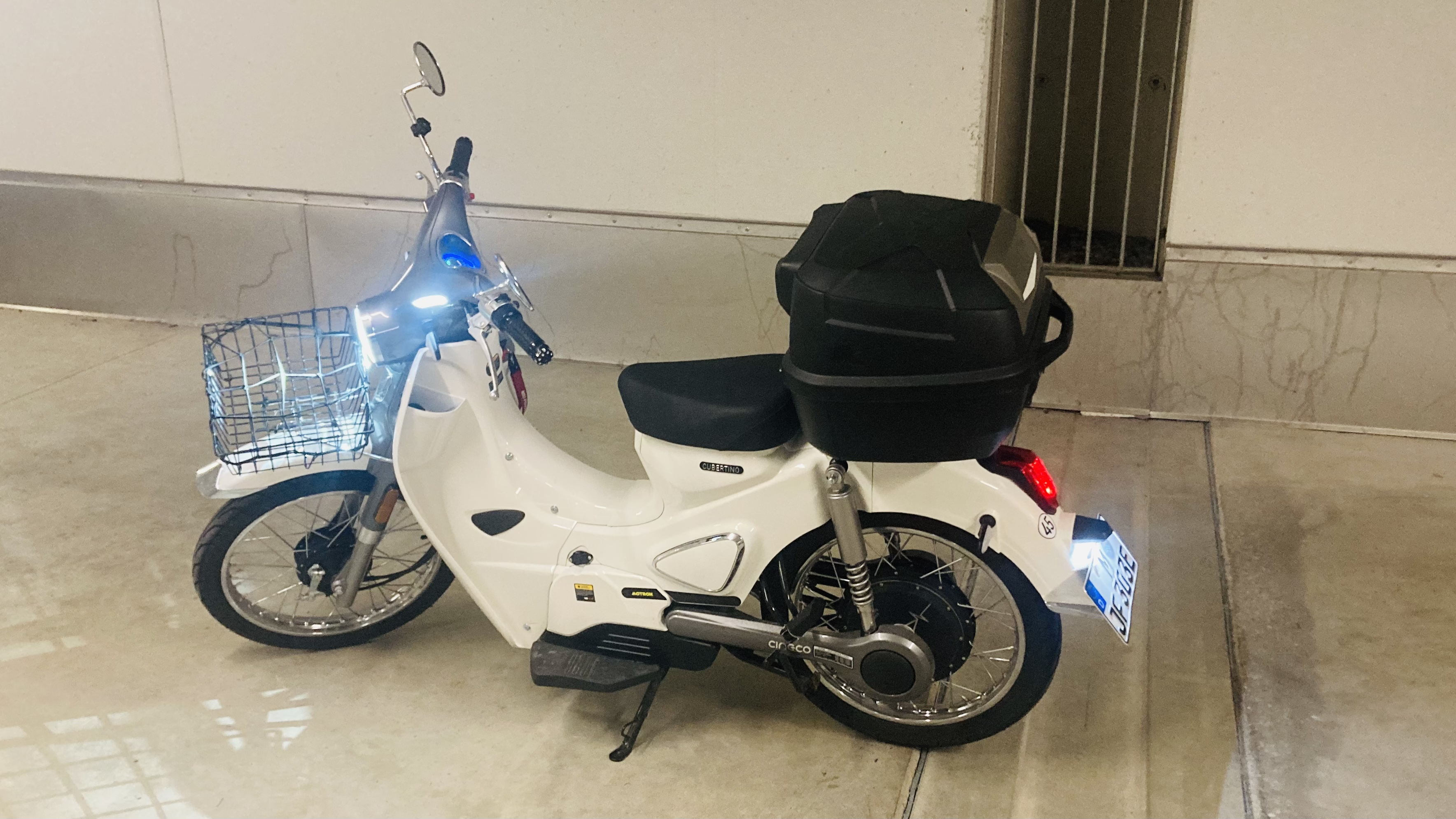

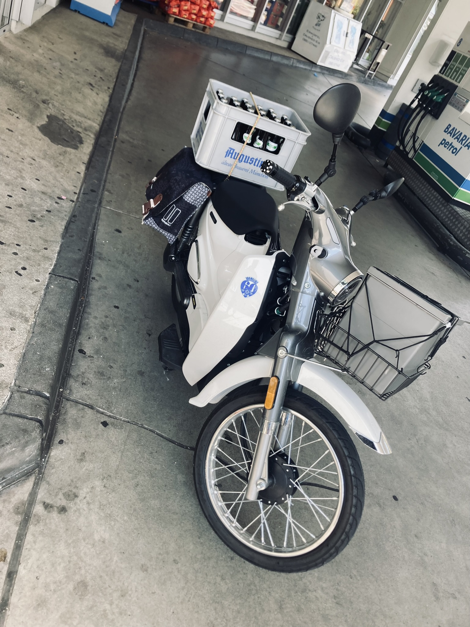

Die Verarbeitung ist in Ordnung, nicht besonders hochwertig aber robust. Was auf jeden Fall fehlt ist Stauraum. Glücklicherweise lässt sich der Gepäckträger einer Honda C50 montieren und somit ein Körbchen.
Zusätzlich verwenden ich Satteltaschen die unter den Sozius geklemmt werden um Einkäufe und das Ladegerät zu transportieren.
Ich habe bis jetzt „nur“ 800km hinter mich gebracht, die aber ohne Probleme.

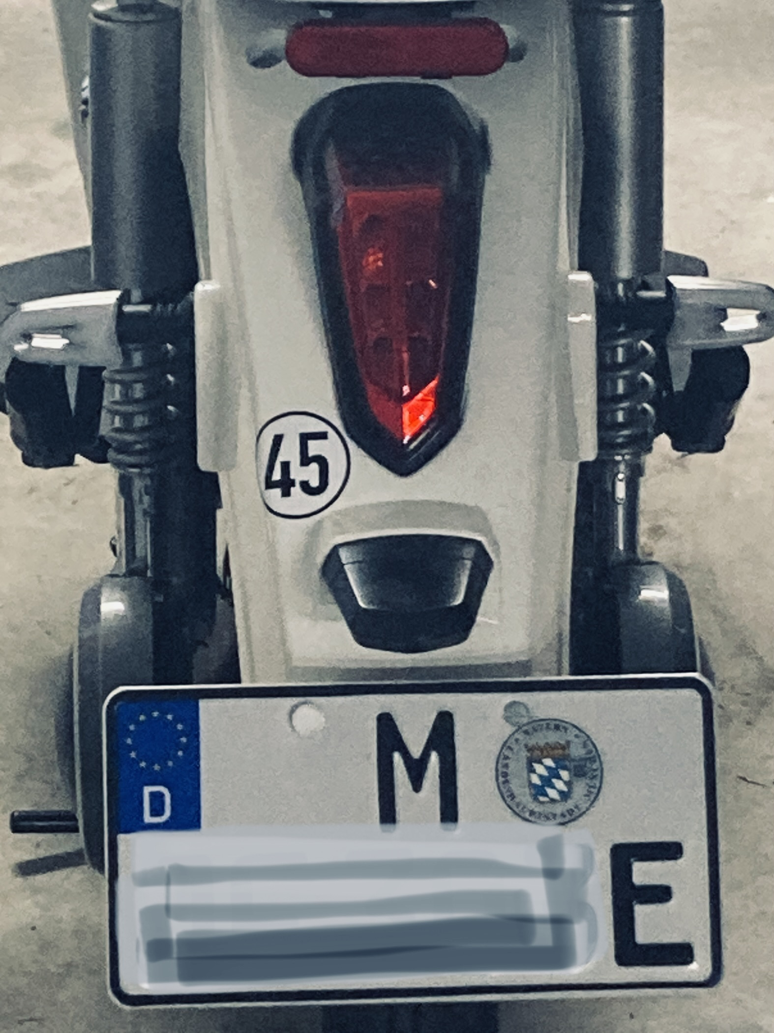

Aktuelle Fotos:

Motron Cubertino eine Honda Kopie

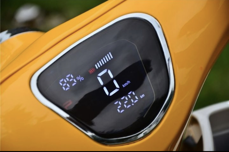

60V/26Ah Akku Reichweite angeblich einmal 60 und einmal 70 km (Laut meinem Handbuch+eigene Erfahrung 56 km). Angeblich "Digitale Cockpit -Anzeige", was ich nicht glaube, auch kein Bild davon zu sehen. Die Bilder im Angebot zeigen einmal "Tinbot" und mehrmals "Motron/Cubertino" Beschriftung am Fahrzeug
