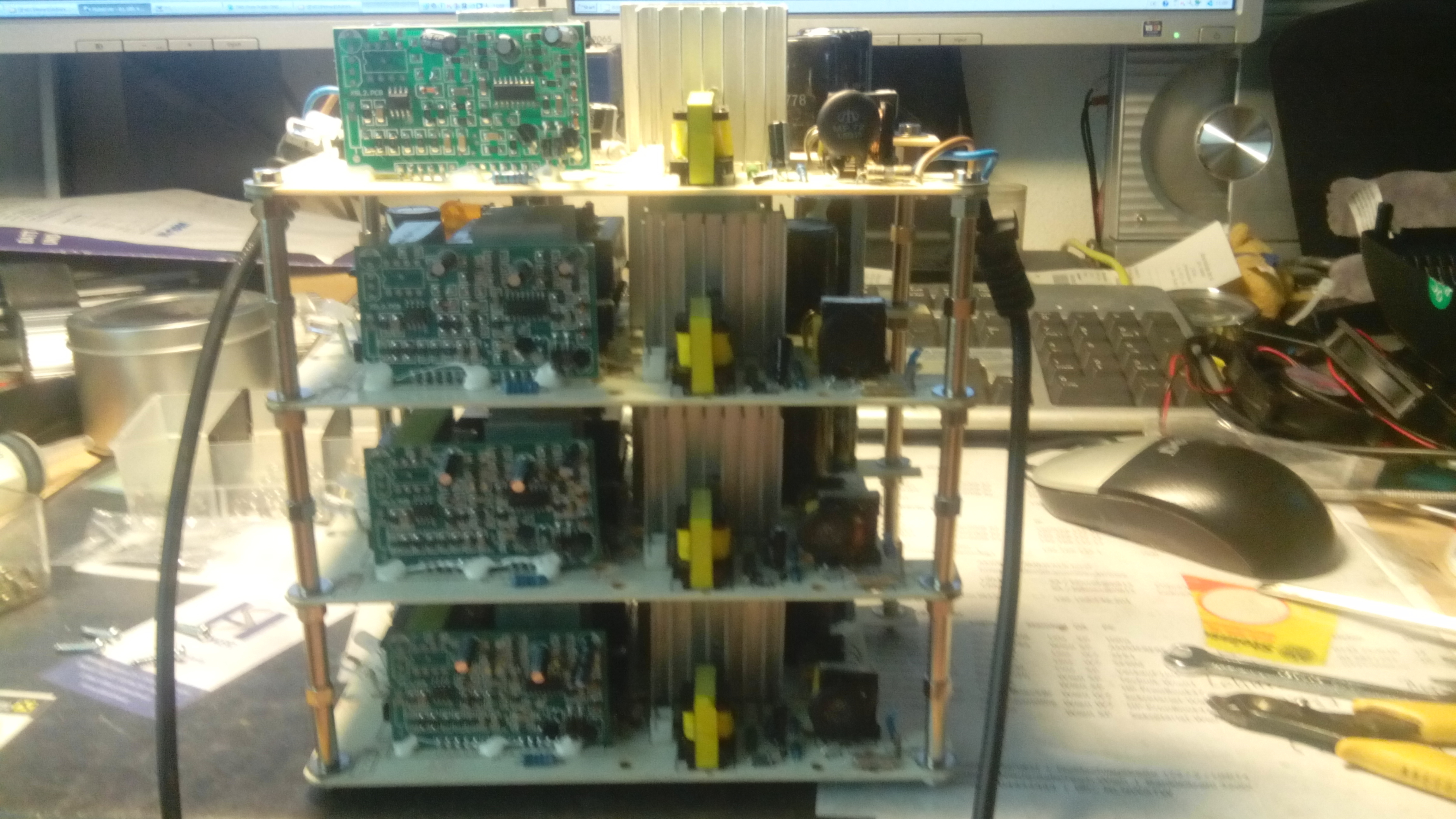

Re: Paralel Schaltung von Akkus werde nicht Schlau
Hallo alfdoo,
alle drei Akku Packs parallel ist absolut kein Problem. Da braucht es auch keine zusätzlichen Bauteile wie Dioden. Dioden in den Zuleitungen würden nur verhindern das die zusätzlichen Akku Packs beim bremsen durch die Rekuperation nicht geladen werden.
Ich verwende seit 2014 in meinem OXO vier LiFePo4 Akku Packs mit jeweils 20Ah und eigenem BMS. Läuft Super!
Wichtig ist das du alle drei Akku Packs vor dem ersten Zusammenschließen aufladest und zwar alle mit dem selben Ladegerät!
Das ist deshalb wichtig weil die Ladegeräte sicher nicht 100% die exakt gleiche Ladenschluss Spannung haben werden.
Zum künftigen Laden die Ladegeräte Parallel schalten ist auch kein Problem, auch wen die Ladenschluss Spannung geringfügig unterschiedlich ist. Gegen Ende der Ladung liefert dann eben nur noch das Ladegerät mit der höchsten Spannung Strom.
Da in jedem Schaltnetzteil eine Diode am Ausgang ist, braucht es da auch keine zusätzlichen Bauteile.
Ich würde aber trotzdem ein entsprechendes Ladegerät bei AliExpress oder Amazon besorgen. Spannung ist klar. Nur die Ampere der einzelnen Geräte zusammen zählen. Mehr ist es nicht.
Das Bild zeigt meine vier zusammengebauten Ladegeräte, noch ohne Gehäuse.
Später habe ich mir doch ein entsprechendes Ladegerät gegönnt.
