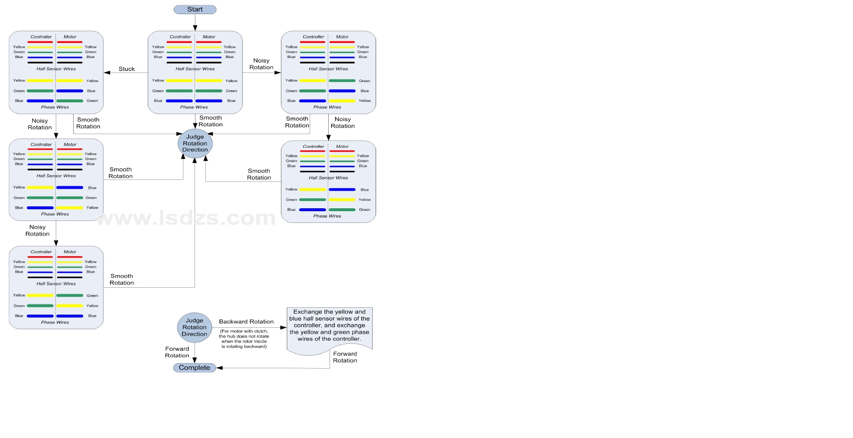

Immer wenn man etwas anstupsen muß, stimmt etwas nicht. Der Roller hat vorher gelaufen? Die Hallsensoren sind am Controller Farbe auf Farbe angeschlossen?
Läßt sich der Roller normal schieben? oder deutlich schwerer?
Das Rad muß man ja nicht zweimal erfinden, hier eine Tabelle:

Wir haben dann mal den Org. Controller wieder angeschlossen und die Phasen nacheinander lt dem Diagramm von Peter51 gewechselt.
Bei einer Version schien er ruhiger und kraftvoller zu laufen, aber in die falsche Richtung :-)
Nach dem tauschen der Hallsensordrähte war er allerdings wieder lauter und ruckliger.
Wir haben also keine Version gefunden die einen ähnlich ruhigen Lauf wie mit dem Fahrradcontroller erzeugt hat.
Hat noch einer eine Idee die nicht auf den Controller hindeutet?

Auf dem Schaltbild ist auch erläutert was bei backward rotation zu tun ist: 2 Motorkabel tauschen sowie 2 der Hallsensorenkabel. Bei den vielen Möglichkeiten sind nur 2 dabei - einmal linksherum und einmal rechtsherum - wo der Motor gut läuft.

tobbi007 hat geschrieben:Bei einer Version schien er ruhiger und kraftvoller zu laufen, aber in die falsche Richtung :-)
Wie gesagt es gibt 36 Möglichkeiten die Hallsensorausgänge und Motorkabel anzuschließen. Es gibt auch eine Version, wo der Motor ruhiger und kraftvoll Vorwärts läuft.....
Und an alle Elektriker, es reicht bei BLDC Motoren nicht, 2 Motorkabel zu tauschen für die andere Drehrichtung.
Hall:
1. gelb, grün blau
2. gelb, blau grün
3. grün, gelb blau
4. grün, blau gelb
5.blau, gelb grün
6.blau, grün gelb
Motor
1.1 gelb, grün blau
1.2 gelb, blau grün
usw.
Also jede der 6 Hallkombinationen mit jeder der 6 Motorkabelkombinationen = 36 Möglichkeiten durchprobieren. Eine paßt.
