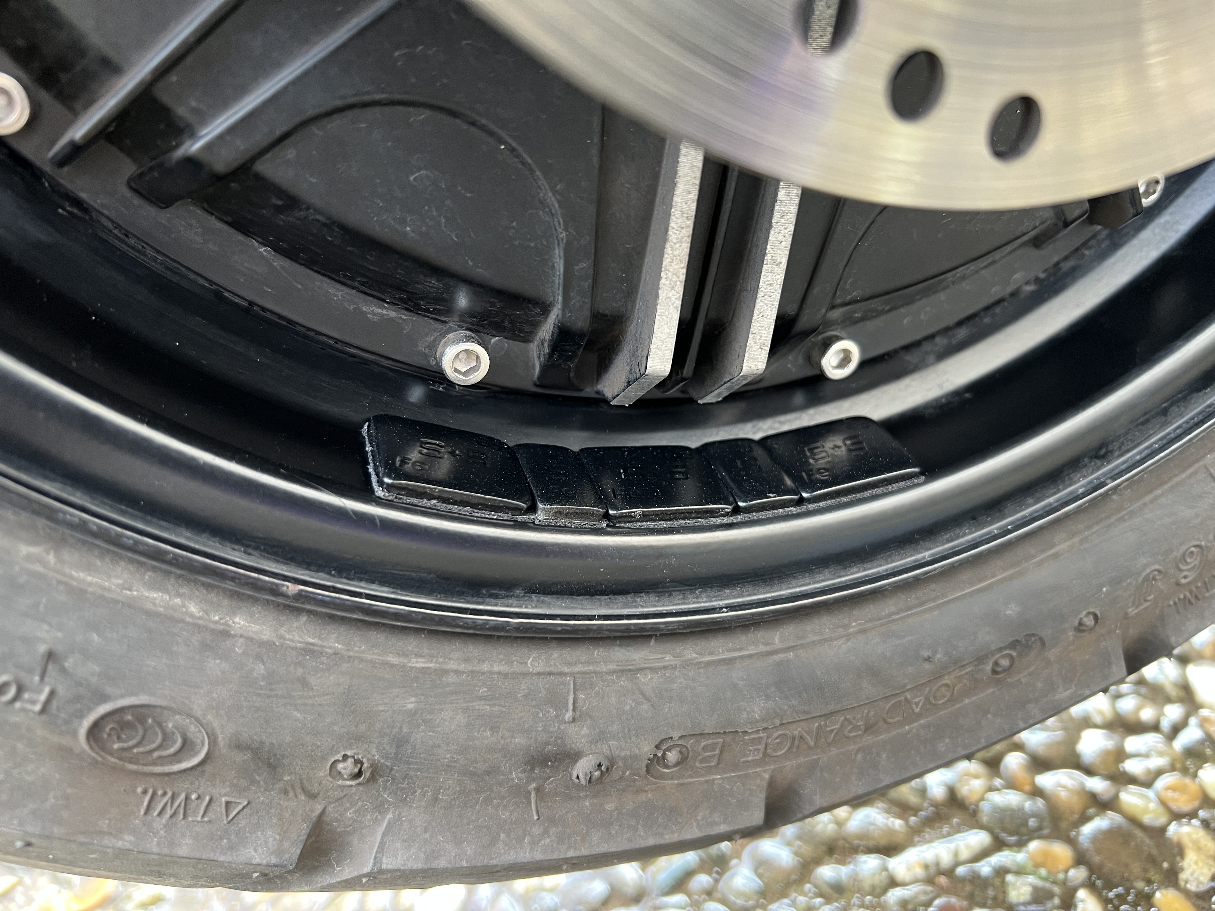

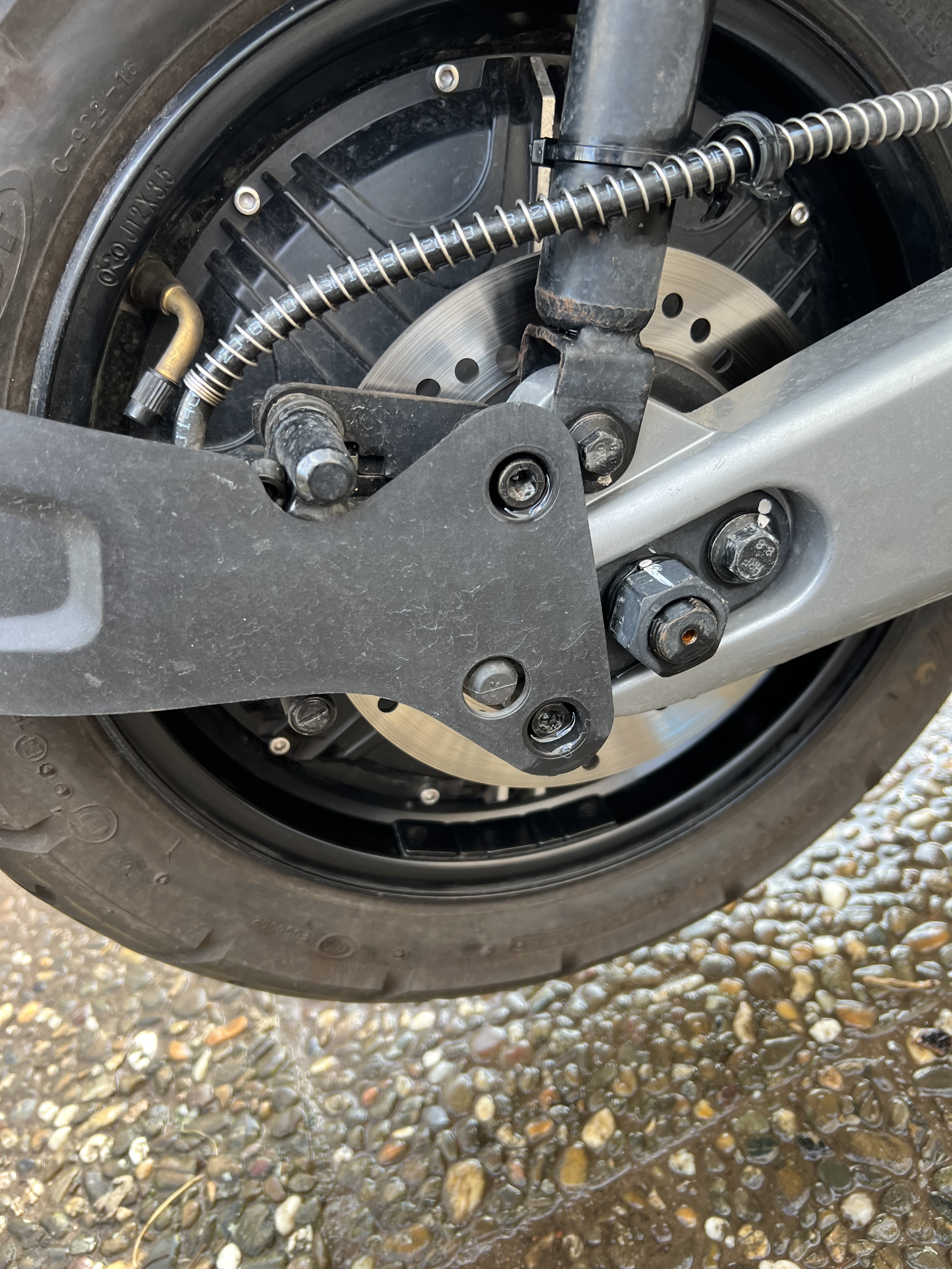

Heute dann mal Ballanziert. 25g auf Höhe des Ventils, also musste ich die linke Seite benutzen.
Habe das Rad mal versucht zu Filmen aber man sah nichts, fuehlt aber Schwingungen. Am Ende habe ich dann so lange rumgesucht bis der Spiegel sich ruhig verhalten hat.

Hatte gestern Schrauberzeit. Die Bremse musste gemacht werden. Dabei auch das Hinterrad begutachtet und im Stand laufen gelassen. Leichte Unwucht bei 52 km/h laut Tacho. Hatte es auch mit dem Gewicht so gemacht wie Du. Jetzt ist es besser geworden. Vorderad hab ich den Geber an der Speiche entfernt und 15 g gegenüber dem Ventil eingeklebt. Denkemal das es passt.larmen hat geschrieben: Fr 25. Mär 2022, 19:37 Heute dann mal Ballanziert. 25g auf Höhe des Ventils, also musste ich die linke Seite benutzen.

Nochmal vielen Dank für die tolle Anleitung bzw das ausprobieren. Habe das soeben auch gemacht und jetzt läuft der NGT endlich ruhig. Kein Rattern oder Pollern mehr auf dem Hauptständer.
40g gesamt auf ca 19:30 wenn das Ventil 00:00 symbolisiert.
Als nächstes dann das vordere Rad.
