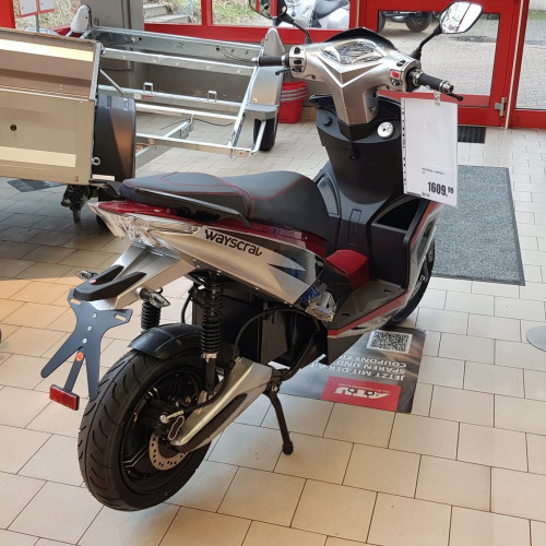

Ich habe mir den Wayscral heute mal im Laden angesehen. Der Akku war nicht im Roller, so konnte ich ihn nicht bestromen. Eine separate Batterie wie bei anderen Rollern, die ebenfalls gepflegt werden will und ansonsten nur Probleme macht, scheint es ja nicht zu geben.
Ist so handlich wie eine SuperSoco CUx und auch nicht schwerer. Plastikbomber, aber irgendwie trotzdem gefällig.
Voll-LED-Beleuchtung (Linsen vorn), die Blinker vorn sind in der Rollerschürze integriert (siehe Seitenansichten), Höhe Oberkante Räder.
Seiten- und Hauptständer serienmäßig. Vermutlich CBS - ein Kolben hinten und zwei Kolben vorn.

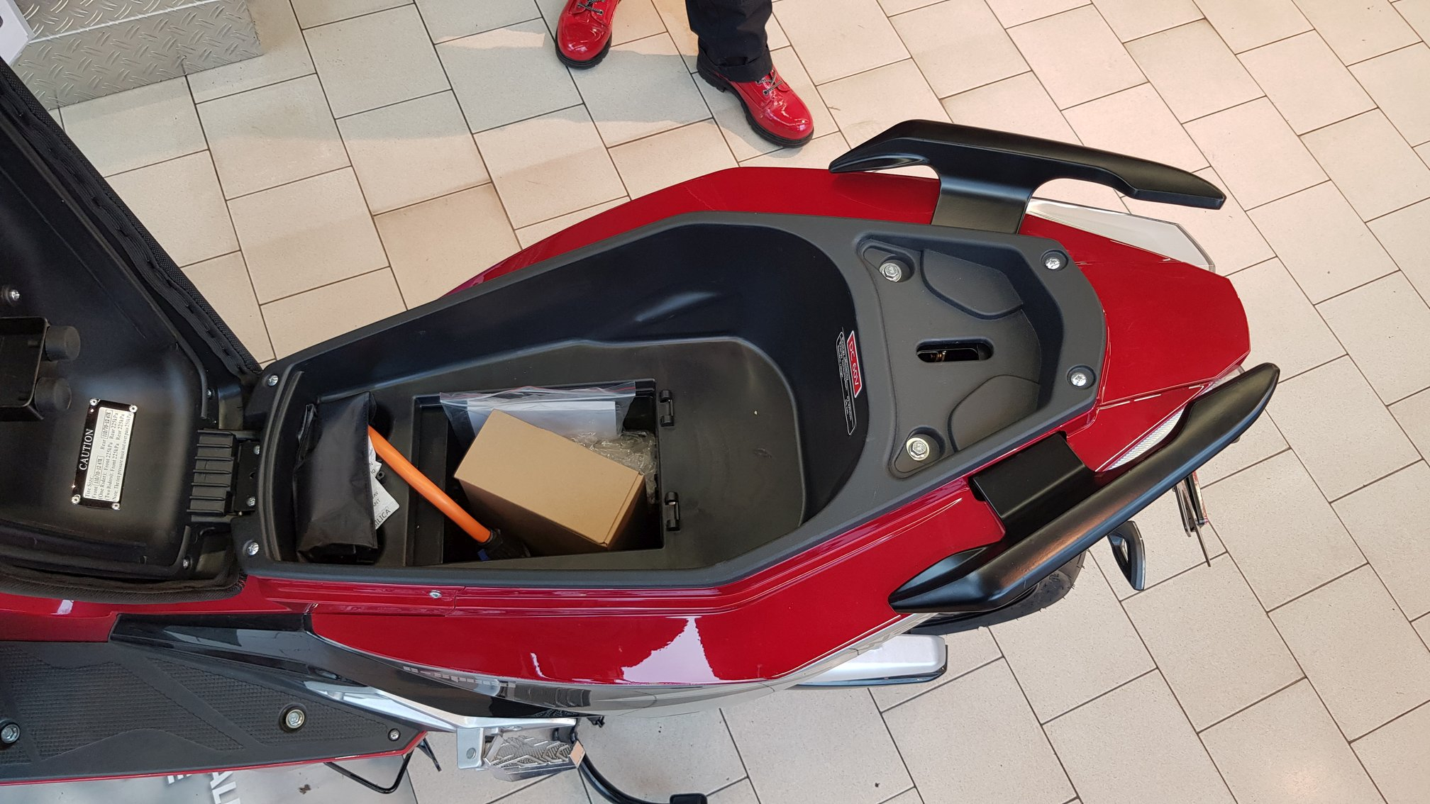

Neben (in Fahrtrichtung hinter) der Batterie ist noch Platz für das Ladegerät. Aber für einen Rucksack reicht es nicht, schon gar nicht für einen Helm. Der Akku steht ja deutlich höher in der Mulde (siehe ATU-Video). Unter der Sitzbank findet man einen U-Bügel mit zwei Gummipröppeln, die den Akku im Ernstfall daran hintern, bei Bodenwellen zu springen. Kenne ich von der CUx.
Der Ladeanschluss befindet sich im "Tunnel" vor der Sitzbank hinter einer Klappe.
Ich saß mit 1,83m sehr handlich drauf, in normaler Sitzposition kommt das rechte Knie aber bedenklich in die Nähe des ansonsten hervorragend zugänglichen Schlüssels (den Piaggio-Ingenieuren gebührt ein Satz warme Ohren, das Schloss bei der Medley liegt derart besch....n). Sitzbankentriegelung vom Zündschloss aus (auch im ATU-Video zu sehen). Die wirkt sehr wackelig und billig. Schalter allesamt selbsterklärend, siehe Fotos. Blinker verriegelt intern (Schalter rutscht nach Betätigung wieder zurück, Ausschalten auf Knopfdruck im Schalter).
Ein Schönwetterroller - das rechte offene Fach unten lädt zum Regensammeln ein. Hinter der sehr laveden Klappe links befindet sich eine USB-Ladebuchse, wenn ich mich recht erinnere.
Insgesamt bestätigt sich der Eindruck eines "offenen" 45er. Wäre mir das Teil vor zwei Jahren so begegnet, hätte ich ihn vermutlich so gekauft, jetzt sind die Ansprüche etwas höher. Insbesondere die Reichweite wäre mir zu niedrig. Wer einen kleinen Flitzer für nicht mehr als 20 km einfache Strecke quer durch die Stadt braucht, sollte das Teil in die engere Wahl ziehen. Preis/Leistung finde ich beachtlich hoch. Noch Fragen?

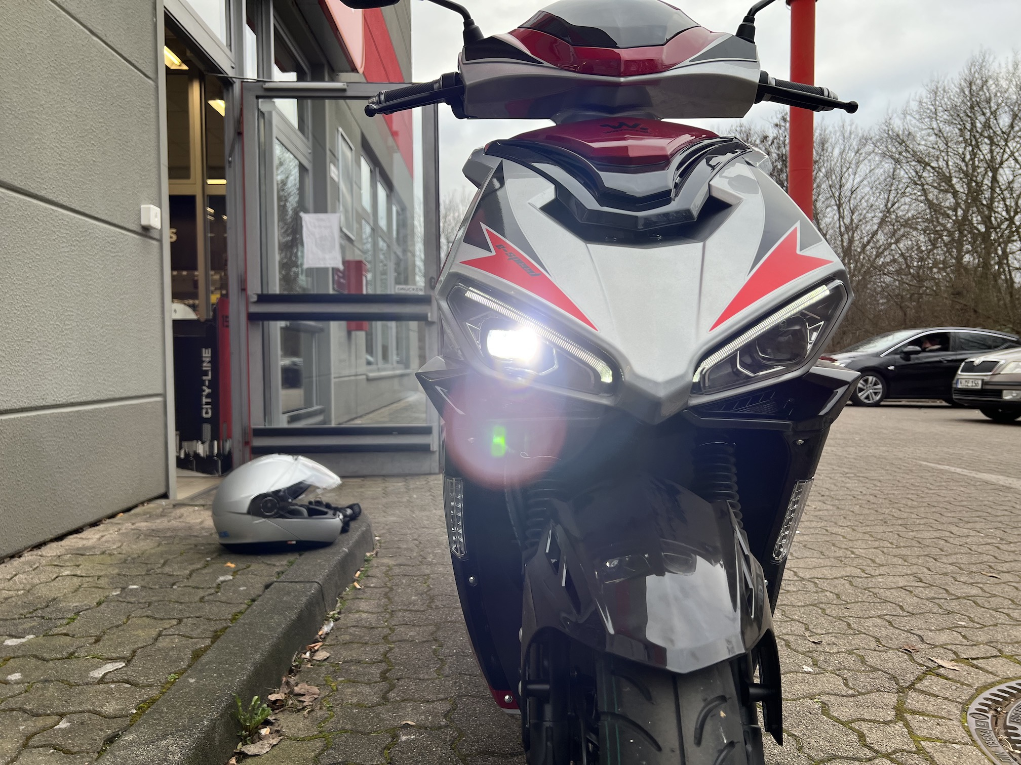

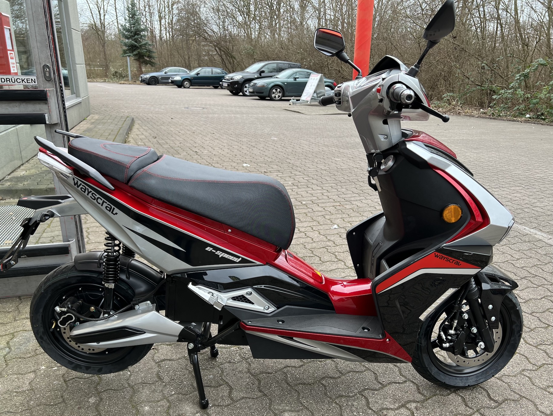

Moin Kollegen,

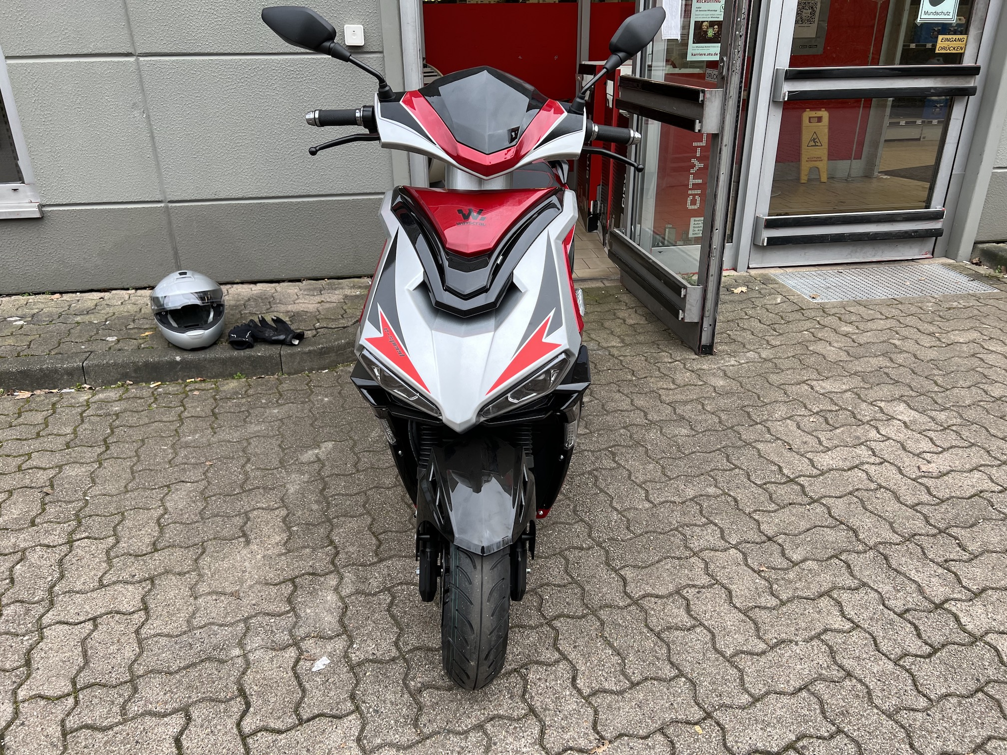

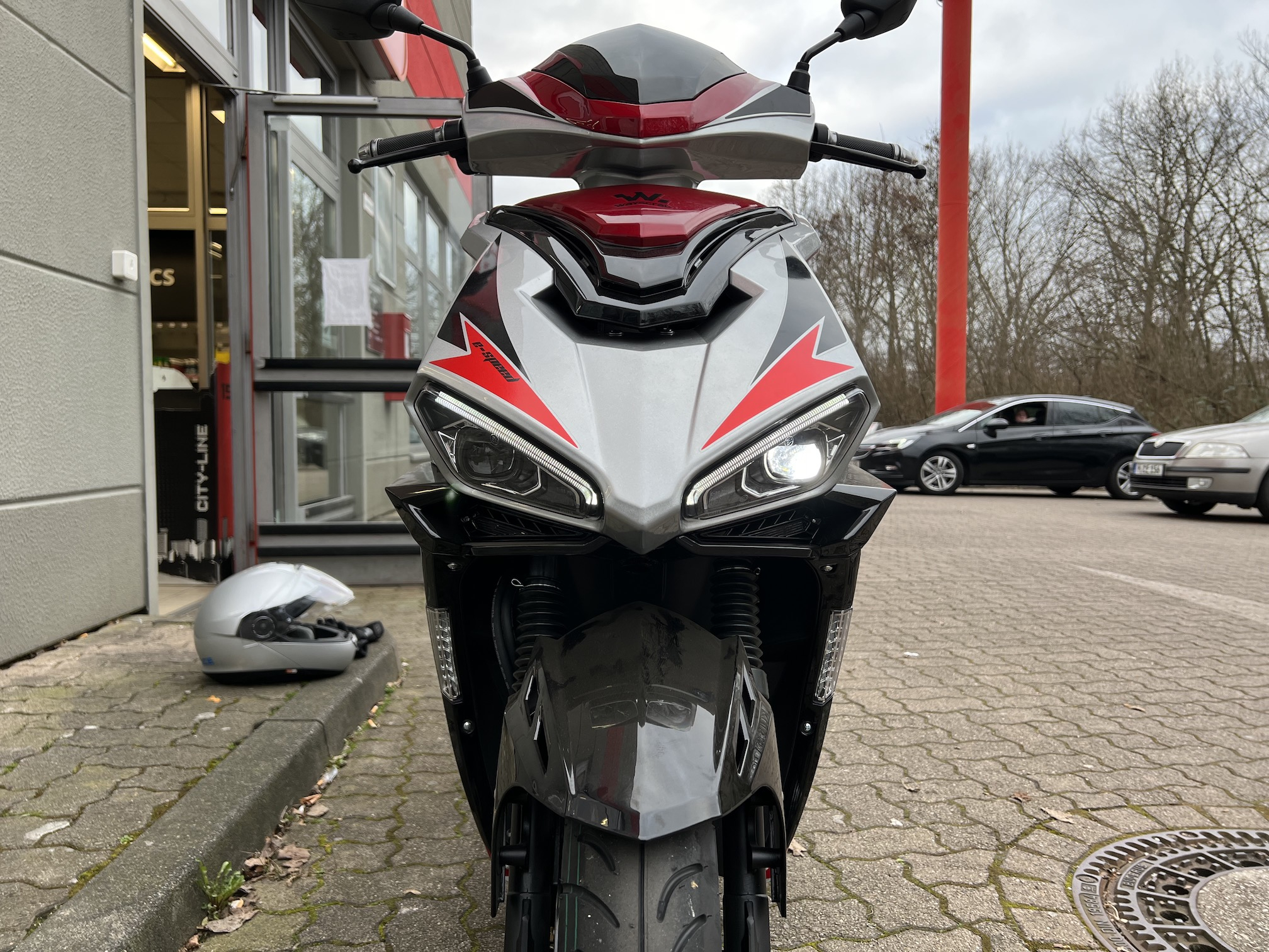

bin gerade auf der Suche nach einem weiteren unvernünftigen Spielzeug und u.a. auch über den Wayscral e-Speed hier im Forum gestolpert. 65km/h klingt als Stadtroller gut. Nach einem ausgiebigen Chat mit einer realen Person auf der ATU-Seite direkt mal nach Hannover bestellt und gestern begutachtet sowie eine Runde gefahren (ging leider nur um das Gebäude, rotes Kennzeichen war nicht vorhanden).
Sehr bissig bei Stillstand und kleinen Gasgriffdrehungen, aber schon ab Tacho 40 nur noch sehr zähe Geschwindigkeitszunahme. Nun gut, ich wiege so viel wie ein 65kg-Chinese. Mit seiner 55kg-Frau :lol:. Mehr als 45 ging auf dem Gelände ohnehin nicht. Bremsen (ja, CBS) waren sehr griffig.

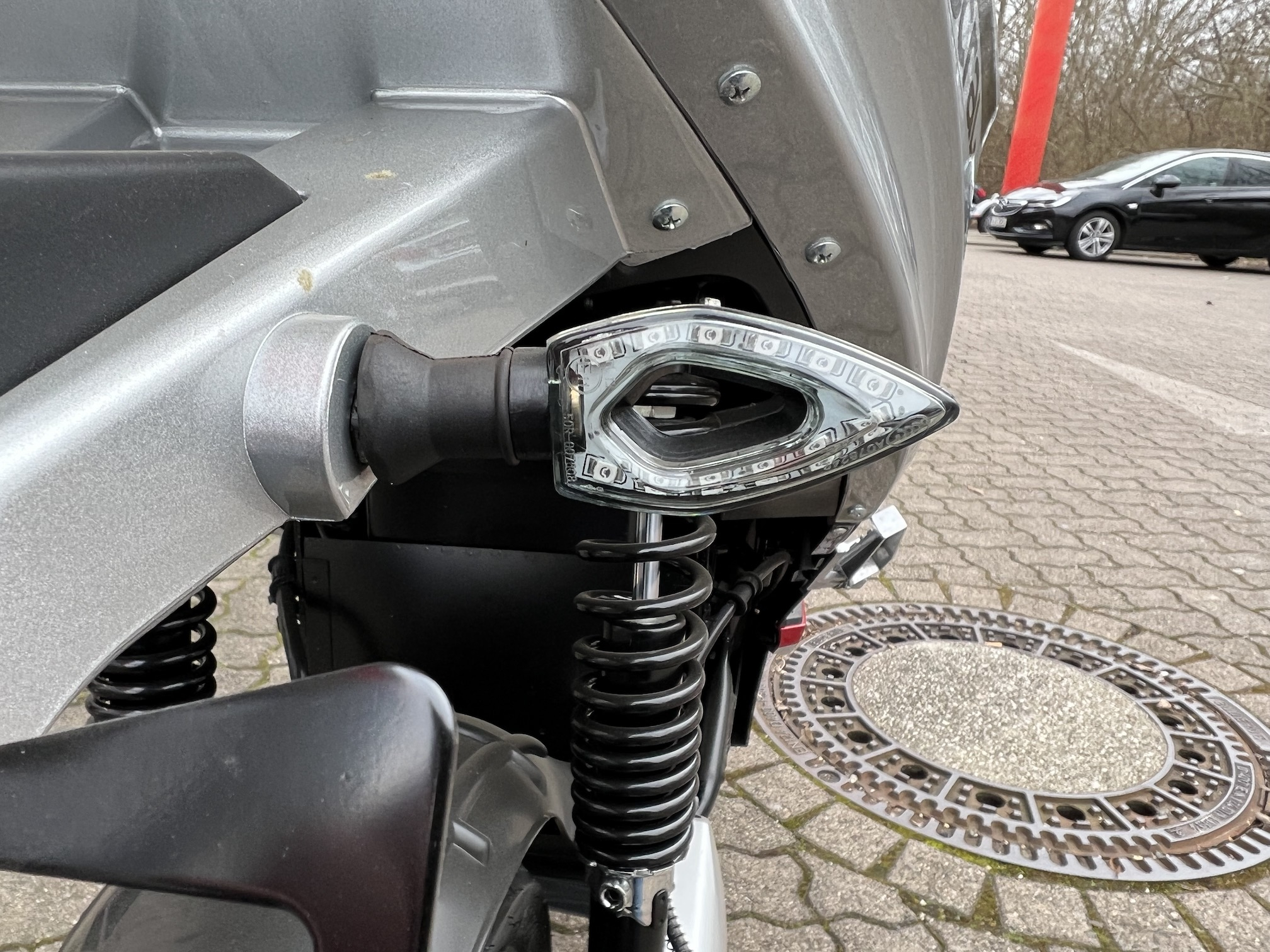

Die Verarbeitung ist soweit eigentlich nicht übel. Schwinge ist keine Kunststoff-Verkleidung, sondern Alu-Guss. LED-Licht rundum, die Blinker hinten halte ich sogar für recht schick! Rücklicht ist großflächig ung hell, Bremslicht ebenso gut sichtbar. Das Abblend-Licht ist ein absoluter Witz - dass das überhaupt die EC-Zulassung geschafft hat! Und das "Fernlicht" geht mal gar überhaupt nicht. In 2m Entfernung wird nur die Fläche eines Bierdeckels ausgeleuchtet. Sicher, das fächert sich auf 20- oder 30m noch auf, aber dennoch.
Yuangxing-Reifen, hinten mit einer derart großen Unwucht, dass das ganze Heck bei Vollgas auf dem Hauptständer massiv vibriert.
Spannend übrigens der "Hersteller" (Importeur) laut COC: KSR!
Von mir gibts auch Fotos:

Ein kleines witziges Detail am Rande: Die Zündschlüssel haben einen Sechskant (kann man schemenhaft auf dem Foto von rechts erkennen). Neben dem Zündschloss ist die passende Sechskant-Vertiefung. Dreht man mit dem Schlüssel diesen Sechskant, so schiebt sich eine kleine Scheibe vor das Schloss und es kann zumindest nicht so unmittelbar reinregnen. Hilft sicher auch, im Winter der Vereisung vorzubeugen. Habe davon leider kein Foto gemacht.
