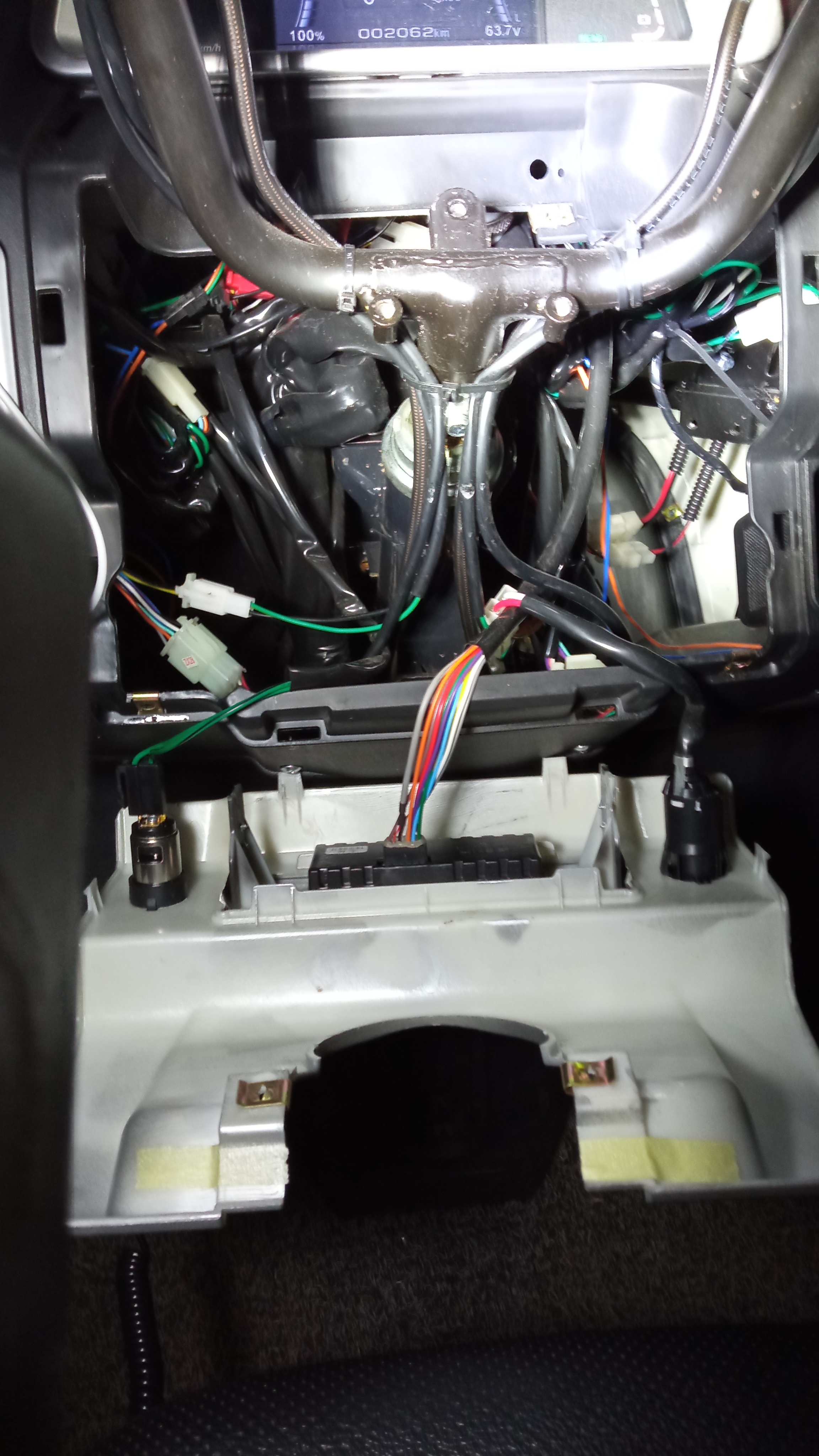

Wir haben es geschafft, zum Glück war es wohl doch nicht das Radlager, bzw die oberen Schrauben waren nur zu locker
Nach dem ich die Verkleidung rund um den Lenker abgeschraubt hatte kam man ganz gut ran...
Nochmals vielen lieben Dank Marcus und Günter für die hilfreichen Tipps !!
