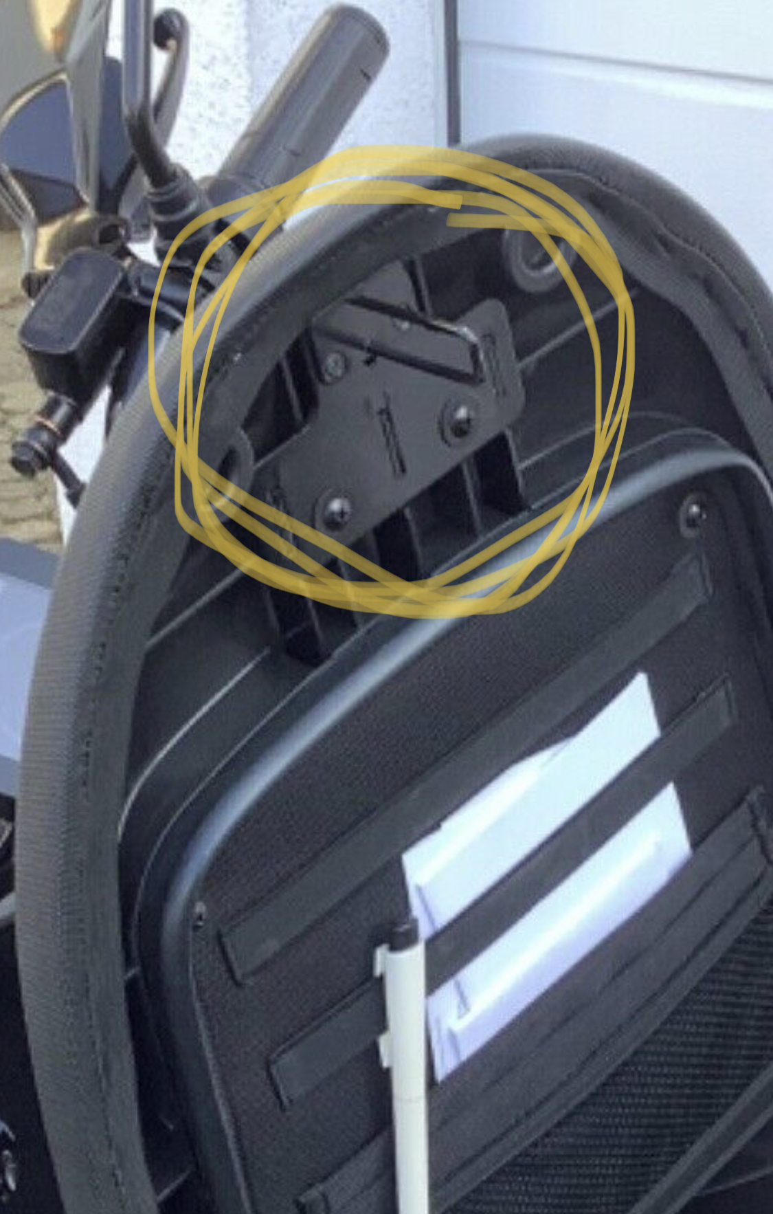

Ist es das U-förmige Metallstück, was am Sitz dran ist oder im Schloß ein Haken?
Vielleicht kann mal jemand ein Foto machen, zur Not auch, wie es defekt aussieht.

Ich denke dieses dünne etwas ist gemeint:

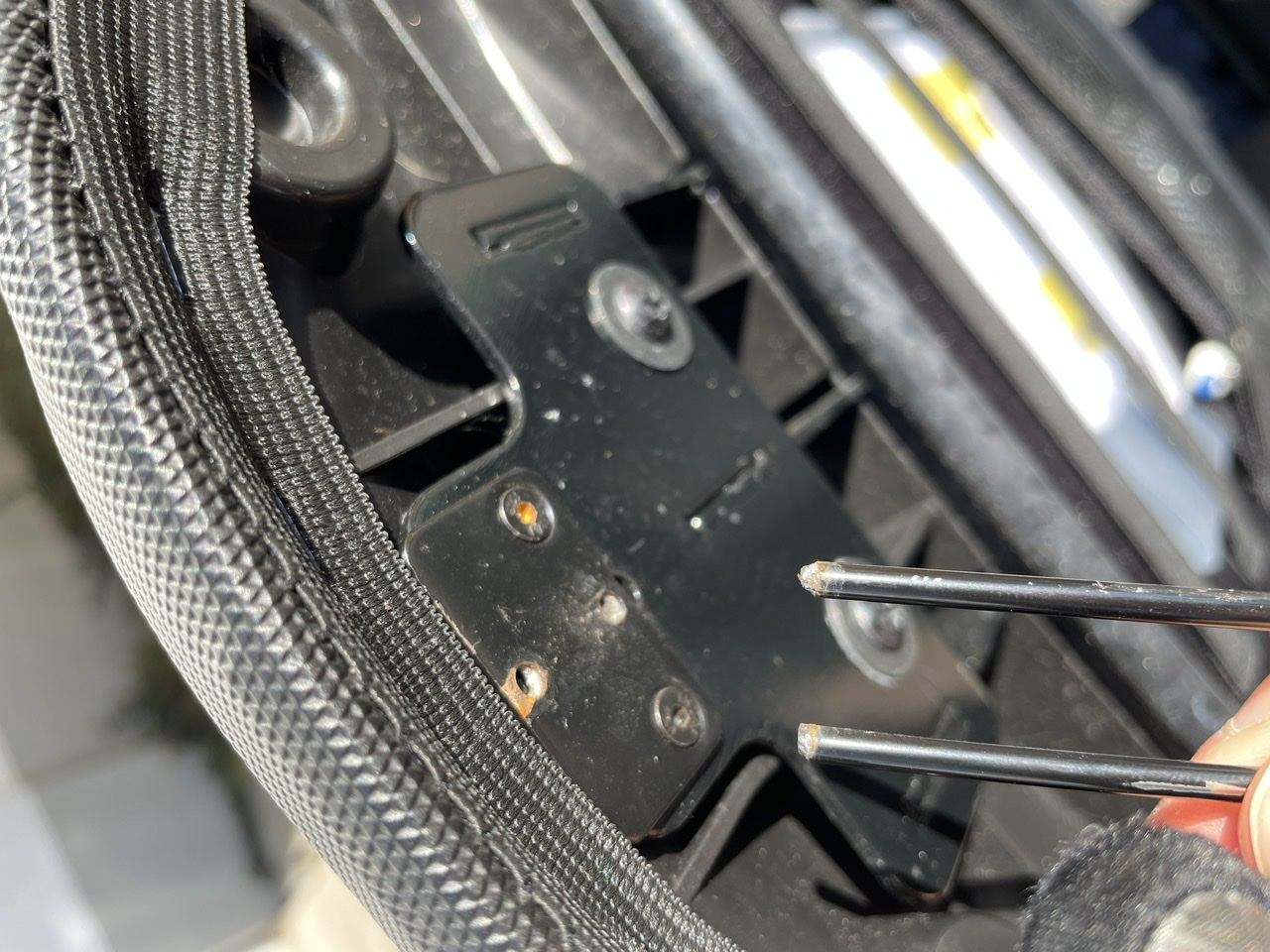

- Beiträge: 20416
Re: Verrieglungshaken abgebrochen
Das kann doch jeder besser Schweißer wieder antackern! Man muss nur die Platte vom Sitz abschrauben und mit dem Bügel zu einem Flaschner oder zu einer entsprechenden Werkstatt bringen...
Ja stimmt. Oder wieder ranlöten. Wenn sowas eventuell zu Hause oder beim Nachbarn vorhanden ist.
Einfach kurz anschweißen. ist in den neuen Unus besser, aber die alten haben das Problem und da ist es nur eine Frage der Zeit
