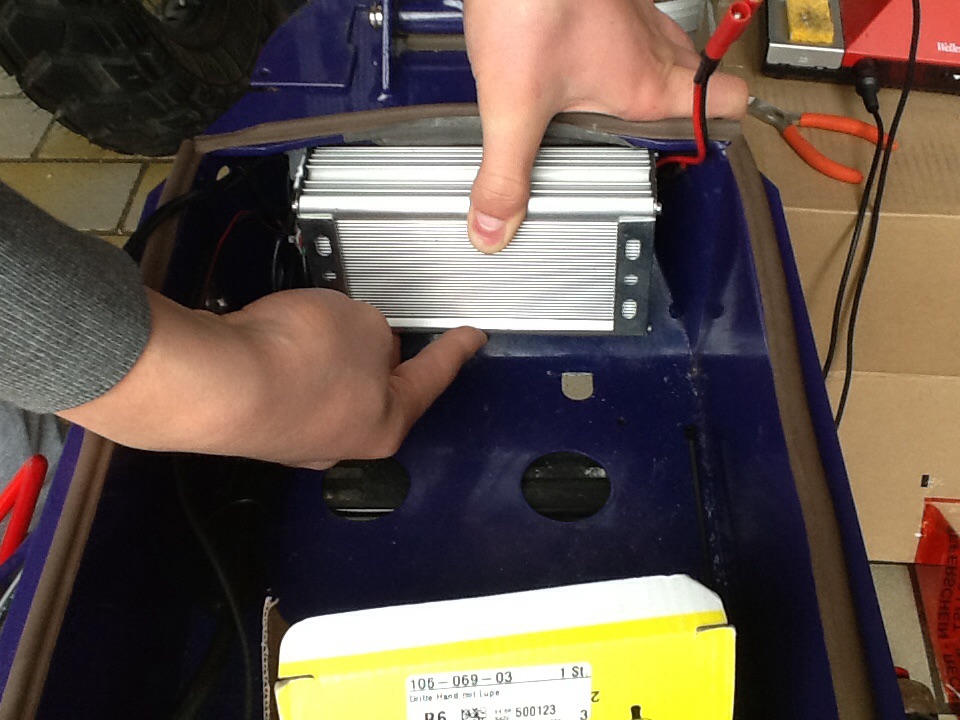

wenn ihr wollt könnte ich schnell ein paar Fotos machen wie ich mein Blei Ladegerät 1.6 A noch neben meiner viel größeren Steuereinheit 2000W unterbringen konnte. :D
ist zwar eine kleine Bastelei aber lohnt sich auf jeden Fall :P
Elektro-Kai
Beiträge: 124
Registriert: Mo 25. Jul 2011, 11:06
Re: Mach_1 Verbesserungen
Beitrag von Elektro-Kai »
Brushlesser hat geschrieben:hi nochmal,
Unbedingt :) Was hast du denn für ein Steuergerät und Motor bei dir eingebaut?

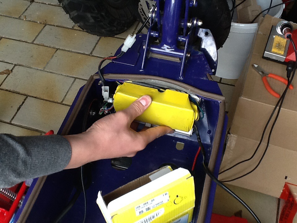

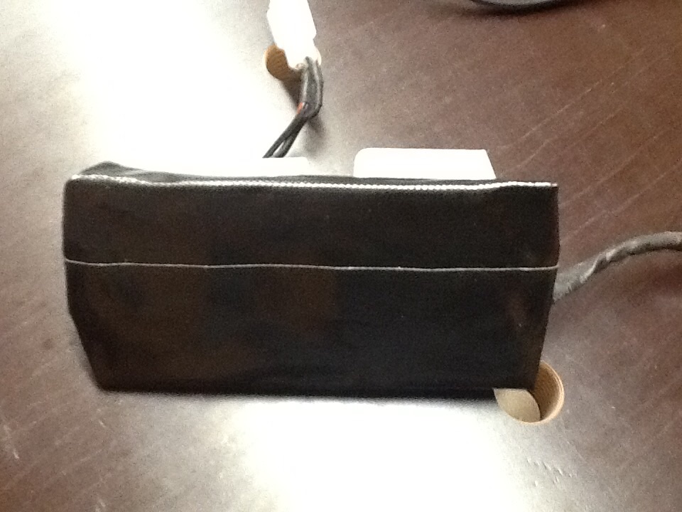

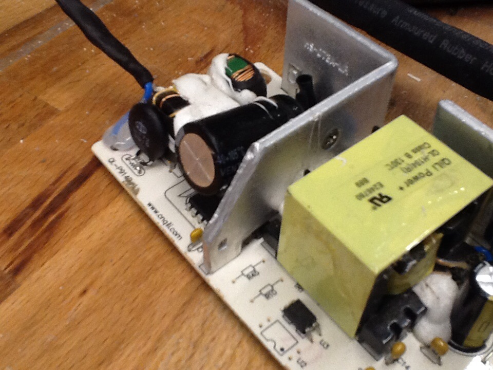

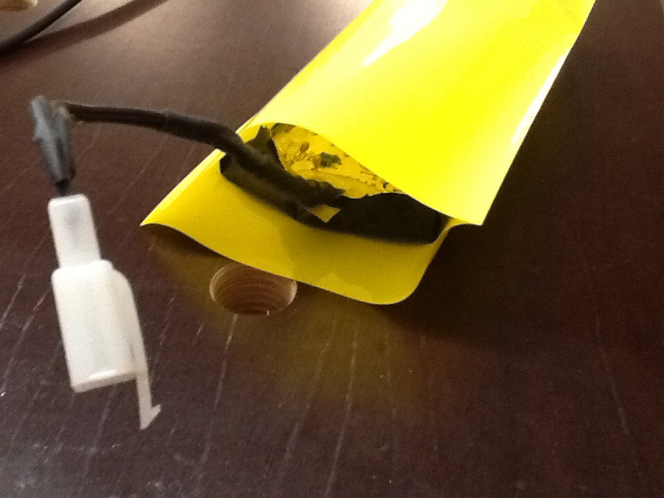

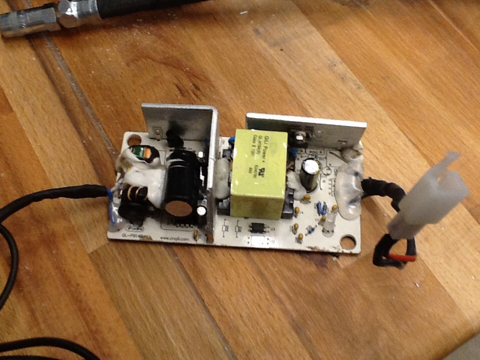

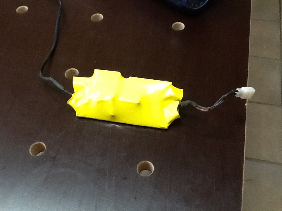

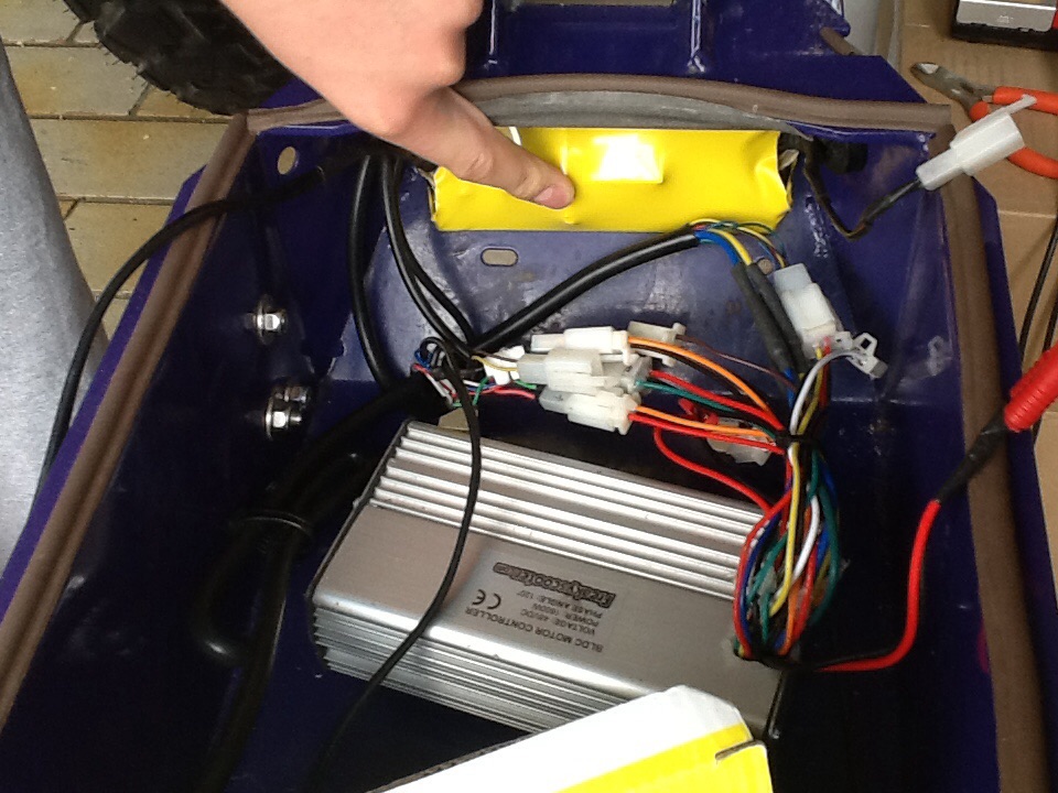

2000W Brushless Steuergerät und Motor
allerdings musst du dein Ladegerät aufmachen :?
Ich zeigs dir:
unten wo die gummipuffer beim Ladegerät sind, sind die Schrauben unter den Gummis versteckt.
also aufschrauben und die Einheit raus nehmen
und dann eine Kühlrippe mit dem Dremel abschrägen, den Charge Stecker drauflöten und auf
jedenfall mit viel Klebeband die Unterseite abkleben (240V Wechselstrom am Roller ist nich so angenehm :P)und dann einen großen Schrumpfschlauch drüber
ausbauen
ausbauen
abschrägen
abschrägen
mehrere Schichten Tape
2cm auf beiden Seiten drüber stehen lassen (schrumpfschlauch schrumpft :))
gut schrumpfen und das was übersteht abschneiden
