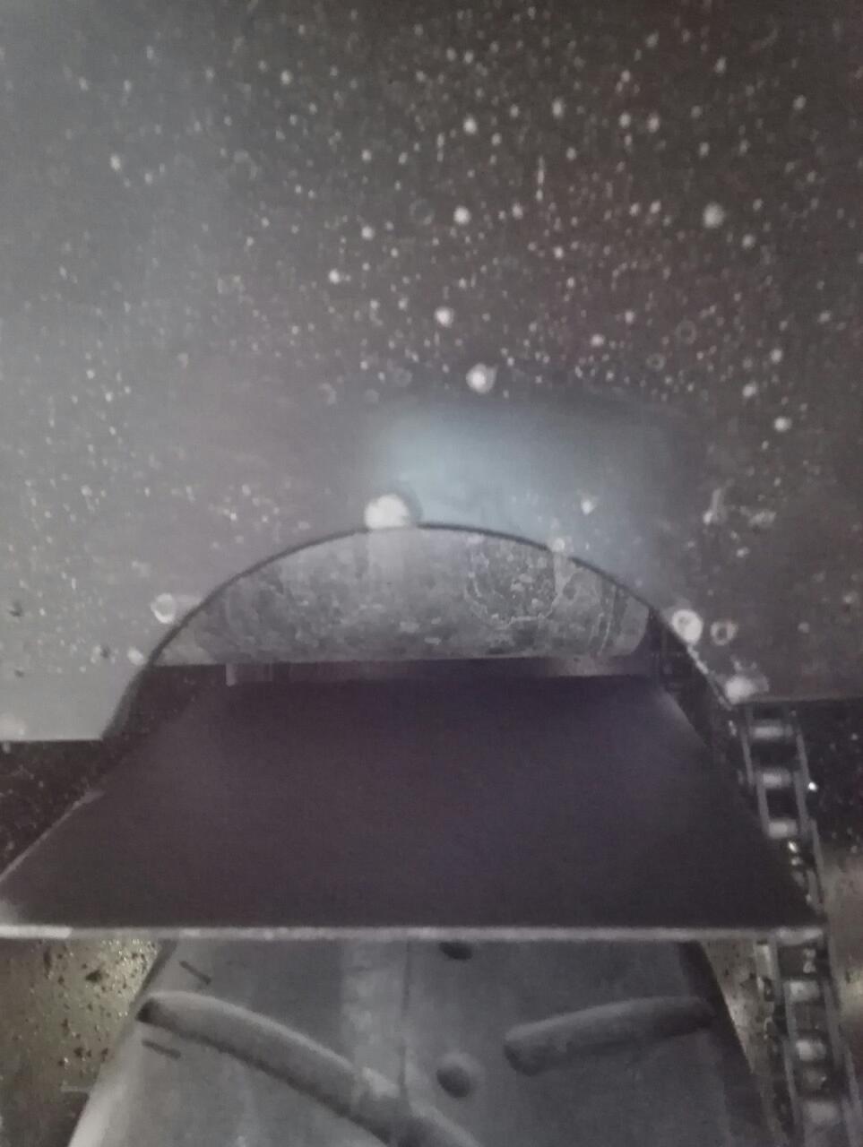

EilemitWeile hat geschrieben:sieht gut aus.
Hast du das selbst gemacht oder eine Bezugsquelle ?
Habs selbst gemacht 8-)

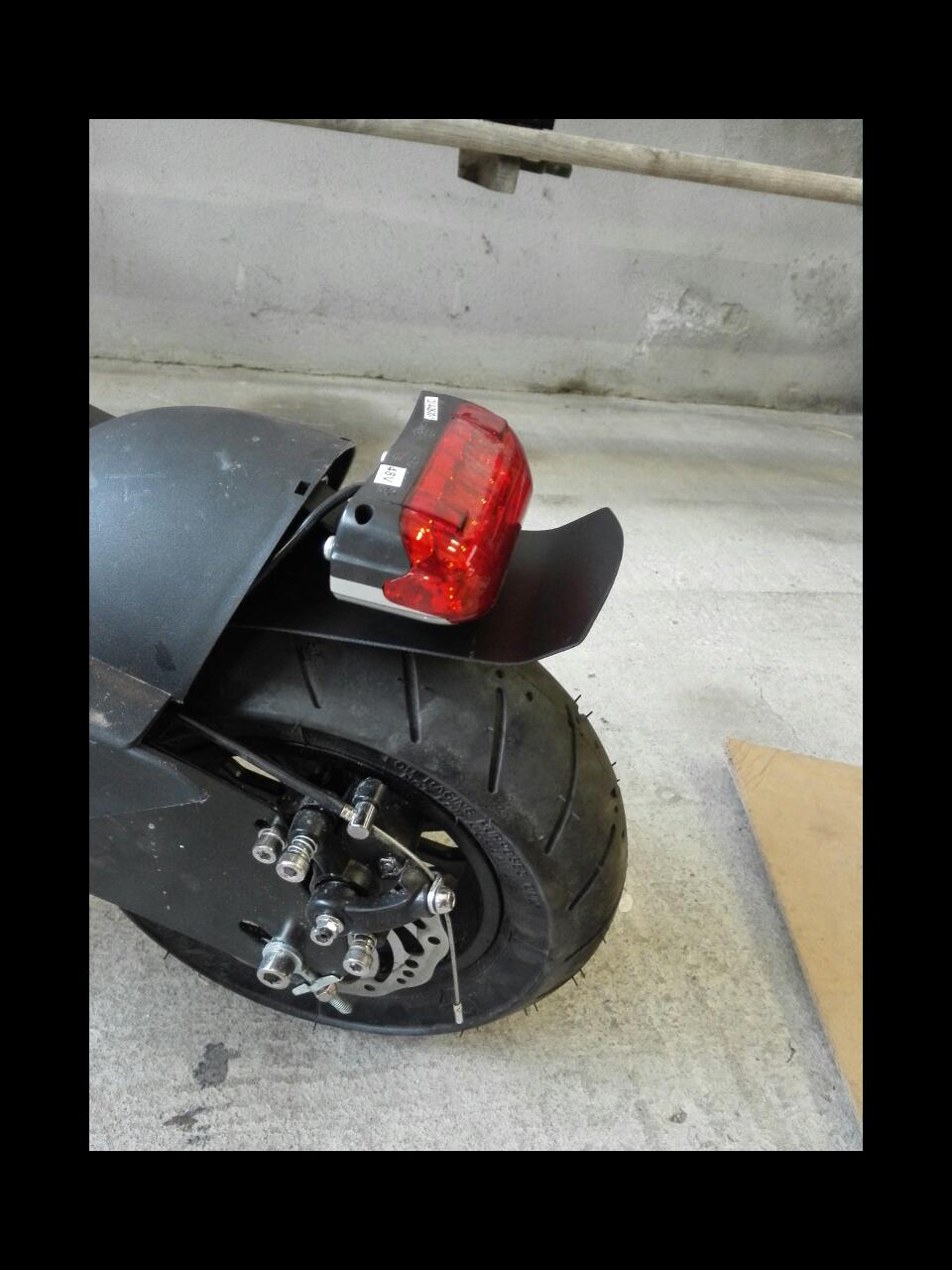

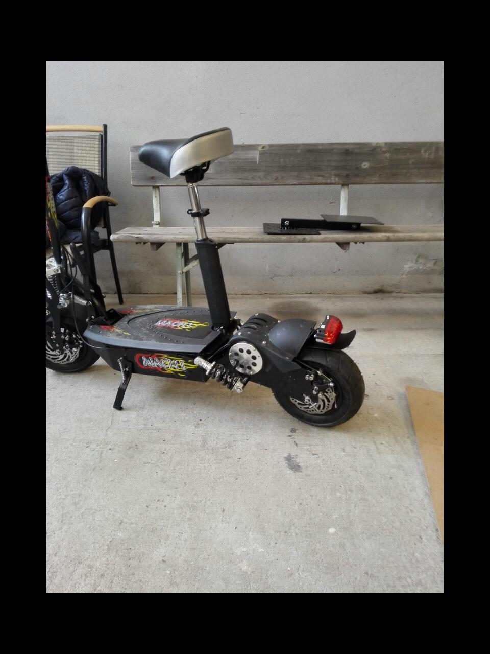

Hi ich hab jetzt mich jetzt grade noch um das Heck meines Scooters gekümmert und da auch nen Spritzschutz aus Blech gebaut und installiert ;) selbes Prinzip wie vorn, Blech zurecht geflext, gebogen, Halter angeschweißt, Löcher gebohrt und lackiert, dann angebaut... hab es nach vorne hin auch sehr lang gelassen das der Motor auch gleich geschützt ist vor Steinschlägen usw. Ergebnis ist tip top ;)
Brushlessman
Re: Mach1 Schutzblech Marke Eigenbau
Beitrag von Brushlessman »
Sind 2 Halter wie beim vorderen Schutzblech drangeschweißt und Löcher gebohrt in den Rücklicht Halter und drangeschraubt... nee is echt bombenfest ... Blech ist auch 2mm stark ... ;)
