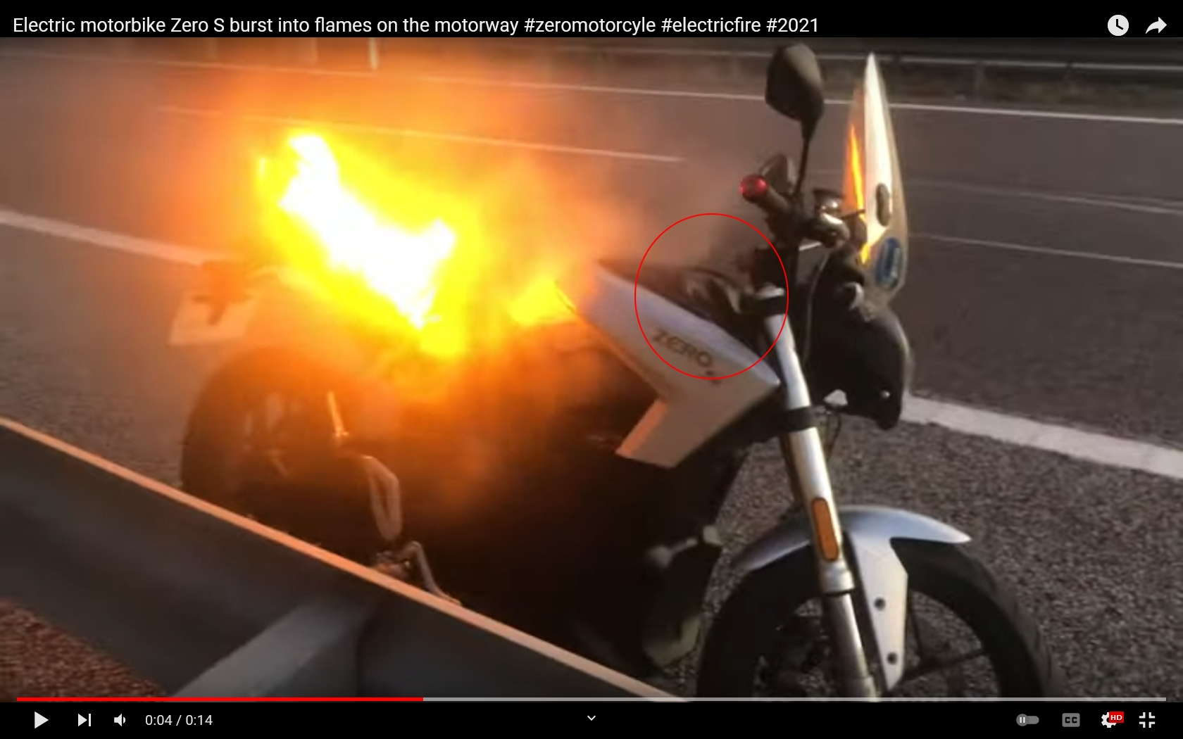

Beiträge: 20613
Re: Zero in Flammen
Es sieht mir so aus, als hätte Scrappys Zero einen Powertank intus. Man sieht es in diesem Screenshot ganz gut, im rot umkringelten Bereich. Das ist kein Fach, das ist der Huckel für einen PowerTank:
Im Electric Motorcycles Discord hat mir Hans2183 (ein Belgier/Niederländer, der fürs Pace Race 2021 eine App programmierte hatte, durch die Energicas und auch manche Zeros ihren Ladestand auf einen zentralen Server beamen konnten) geantwortet, dass es in den Niederlanden schon zwei solche Brände gegeben habe, beides Zeros mit PowerTank- bzw. ChargeTank- Nachrüstungen.
Das legt den Verdacht nahe, dass bei der Nachrüstung die zusätzlichen Anschlüsse an der Controller-Stromversorgung (dort treffen sich die Kabel von der Hauptbatterie und Power-/ChargeTank) gelöst haben könnten und einen Kurzschluss am Controller ausgelöst haben könnten.
Werde wohl vor der nächsten Fahrt den Sitz wegmachen und diese Schrauben kontrollieren :shock:
