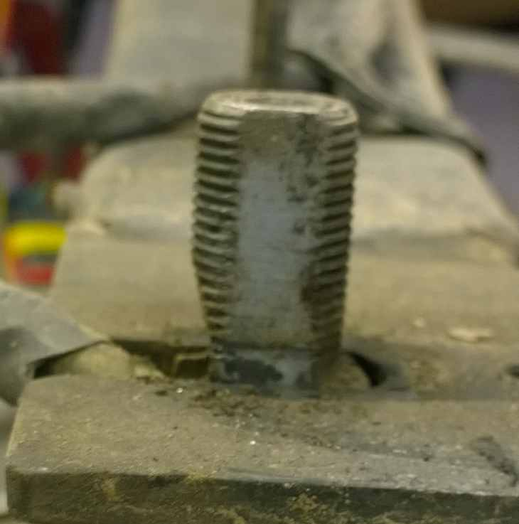

Radmutter am Motor waren etwas mehr als Handfest
und bei einem Verdrehschutz war die Schraube abgerissen.

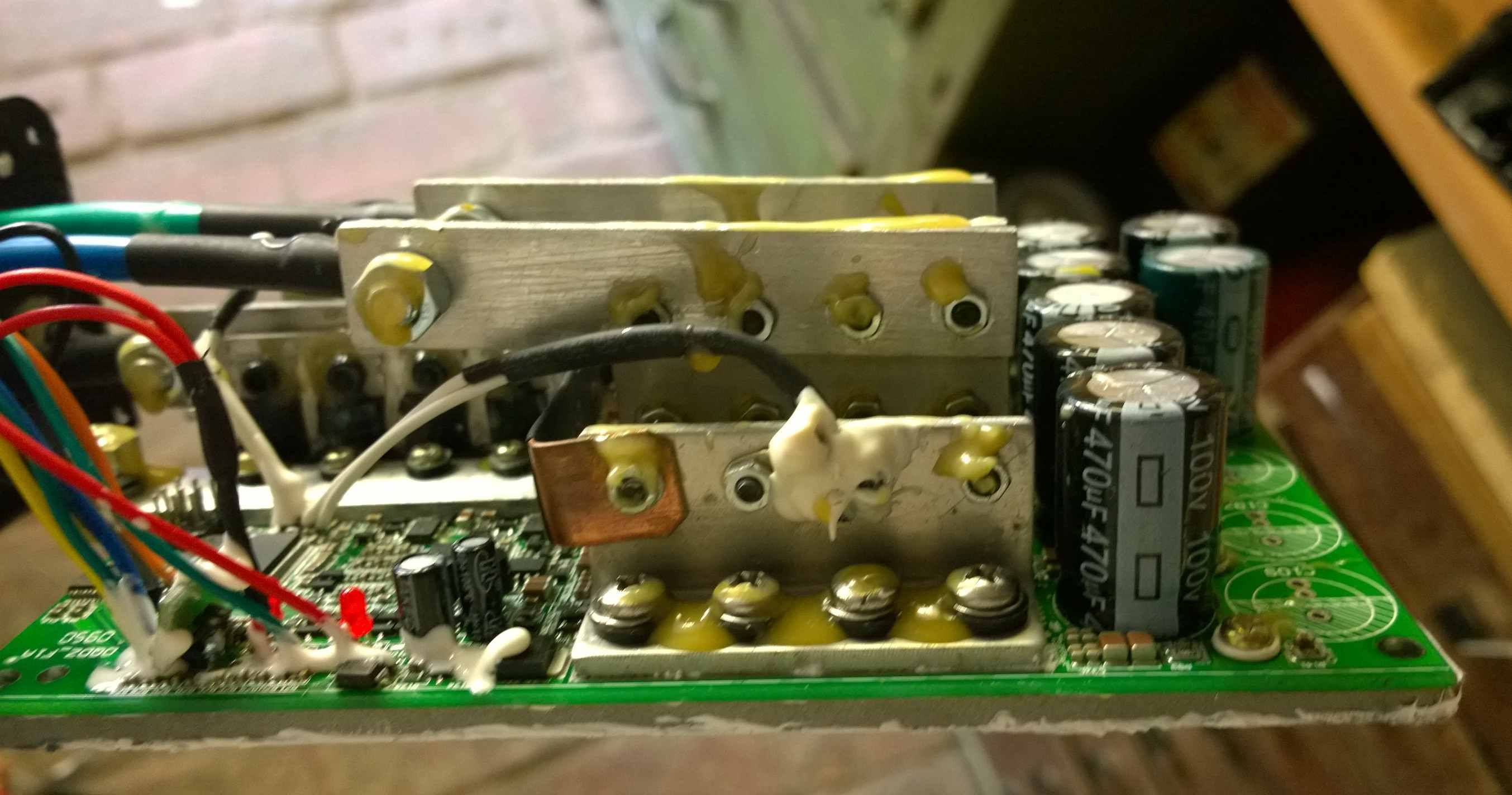

Rad Mutter sieht gut aus , Gewinde sollte noch gehen. So sieht der Controller von innen aus. JA er hat 100V Elkos also die 24 Zellen gehen i.O. Leider kann man den Hersteller nicht erkennen. Etikett auf Controller Schwingenlager, Spiel hinten am Rad so 2cm seitwärts So habe ich es ausgepresst. 2 Nüssen aus dem 1/2" Nussenkasten

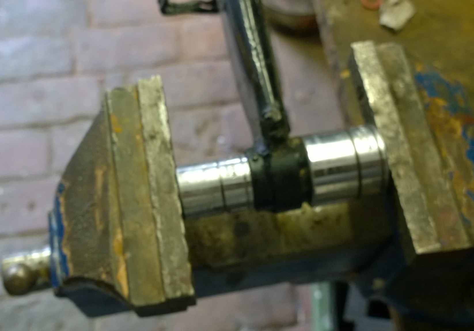

Nachdem ich noch kräftig mit dem Heissluftfön nachgeholfen habe gingen die Lager raus. Abmasse Aussen 30mm Länge Hülse 35mm Hülse innen Durchmesser 10mm

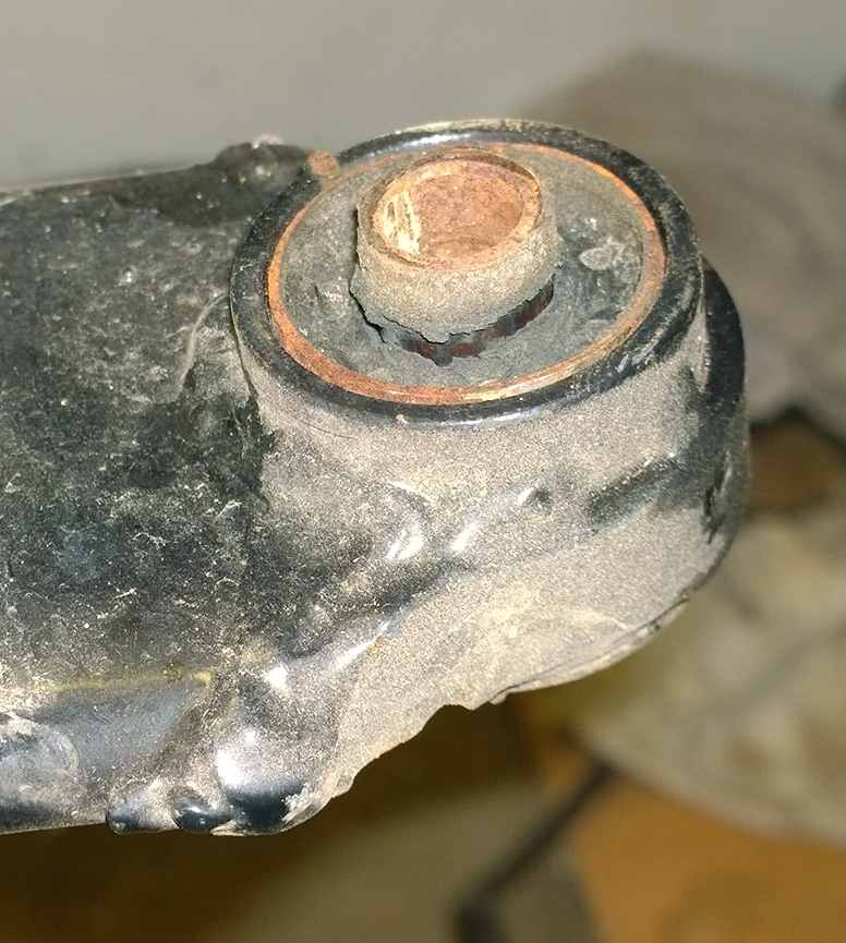

passendes Schwingenlager in der Bucht gefunden . E..Nr. 320946310912 und bestellt.
Aussenmantel ca. 30.0 x 30.0 mm
Innenbuchse ca. 35mm lang !!
Innendurchmesser für die Motorachse ca.10,2mm !!
für viele 125 / 150ccm Roller / Motortyp 152/157 QMI & GY6

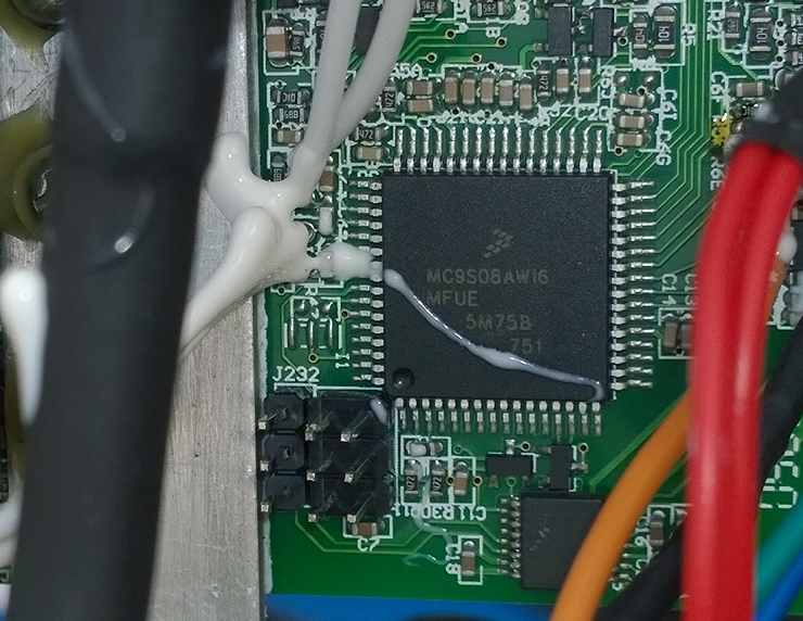

Der Controller auf dem Controller ist übrigens ein Freescale, 8 bit.
