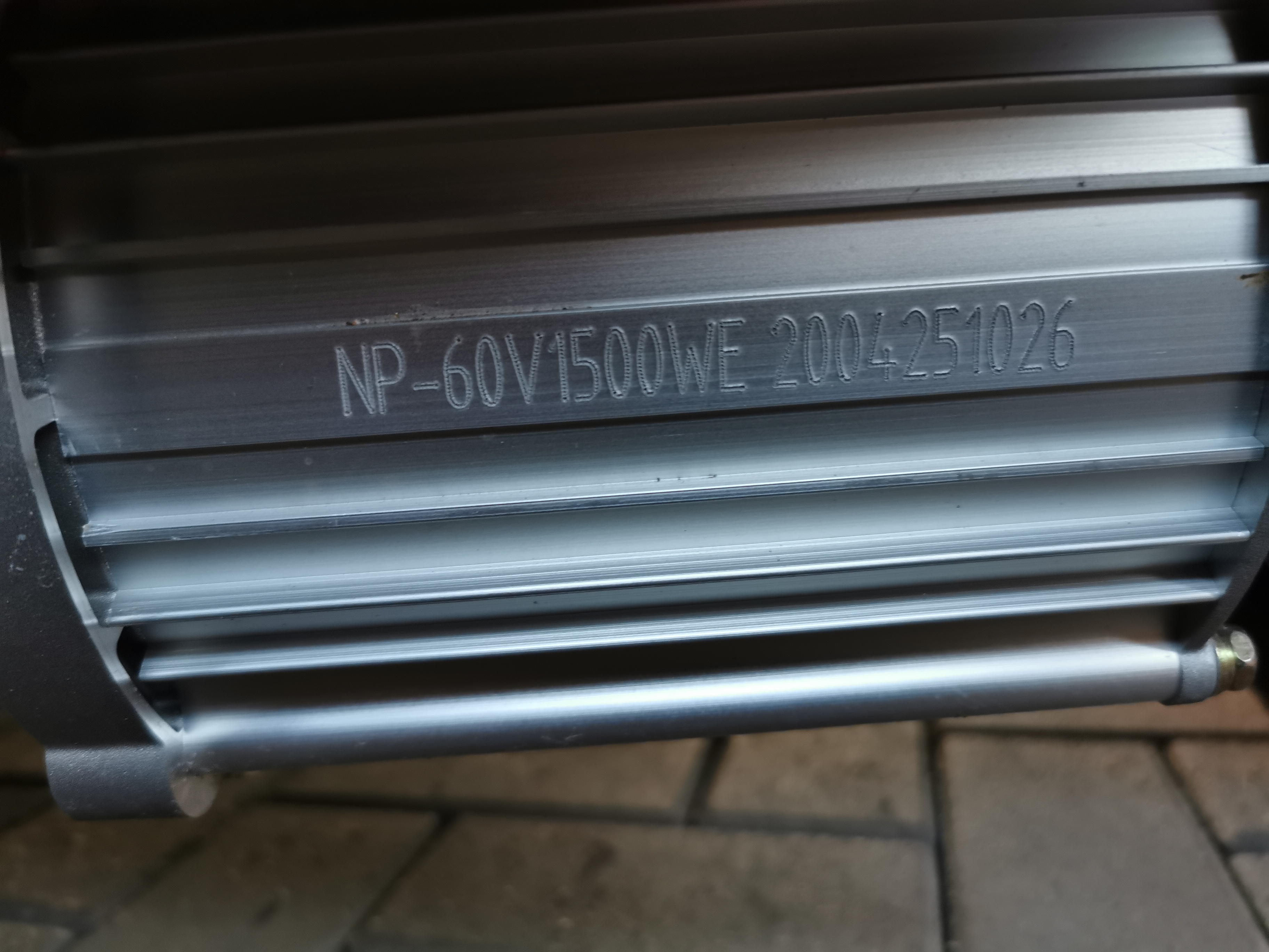

Kann ich hier noch eine doofe Frage stellen? Mein Kabro wurde lt. Beschreibung auf der Website und auch auf der Rechnung mit 2200w verkauft. Lt. Ausschreibung Bürstenloser 2200w Motor und 72v 58a Akku.
Jetzt hab ich am Wochenende diesen nervigen Piepser von Rückwärtsgang gesucht (aber leider nicht gefunden) und gesehen das auf dem Motor 60v und 1000/1200w steht. Ist das jetzt richtig so? Im Cockpit in der Anzeige steht 72v. Und wenn ich die 1000+1200nehme sind's auch 2200w. Warum hat der motor 12v weniger? Oder bin ich komplett auf dem Holzweg?

Uff, das sind etwas wirre Angaben: Wenn Dein Fahrzeug 5 Bleier in Reihe hat sind das nominal 60V, die voll geladen auf 72V gehen. Daher die ersten zwei Fragen:
Hat Dein KR 5 Bleibatterien in Reihe? Und werden die 72V bei voll geladen angezeigt? Dann wäre wenigstens da die Welt noch in Ordnung.
Bezüglich der Motorleistung: Eine Angabe von 1000W/1200W bedeutet nicht, dass man das addieren kann, sondern normalerweise 1000W Dauerleistung und 1200W Spitzenleistung. Von 2200W also meilenweit weg

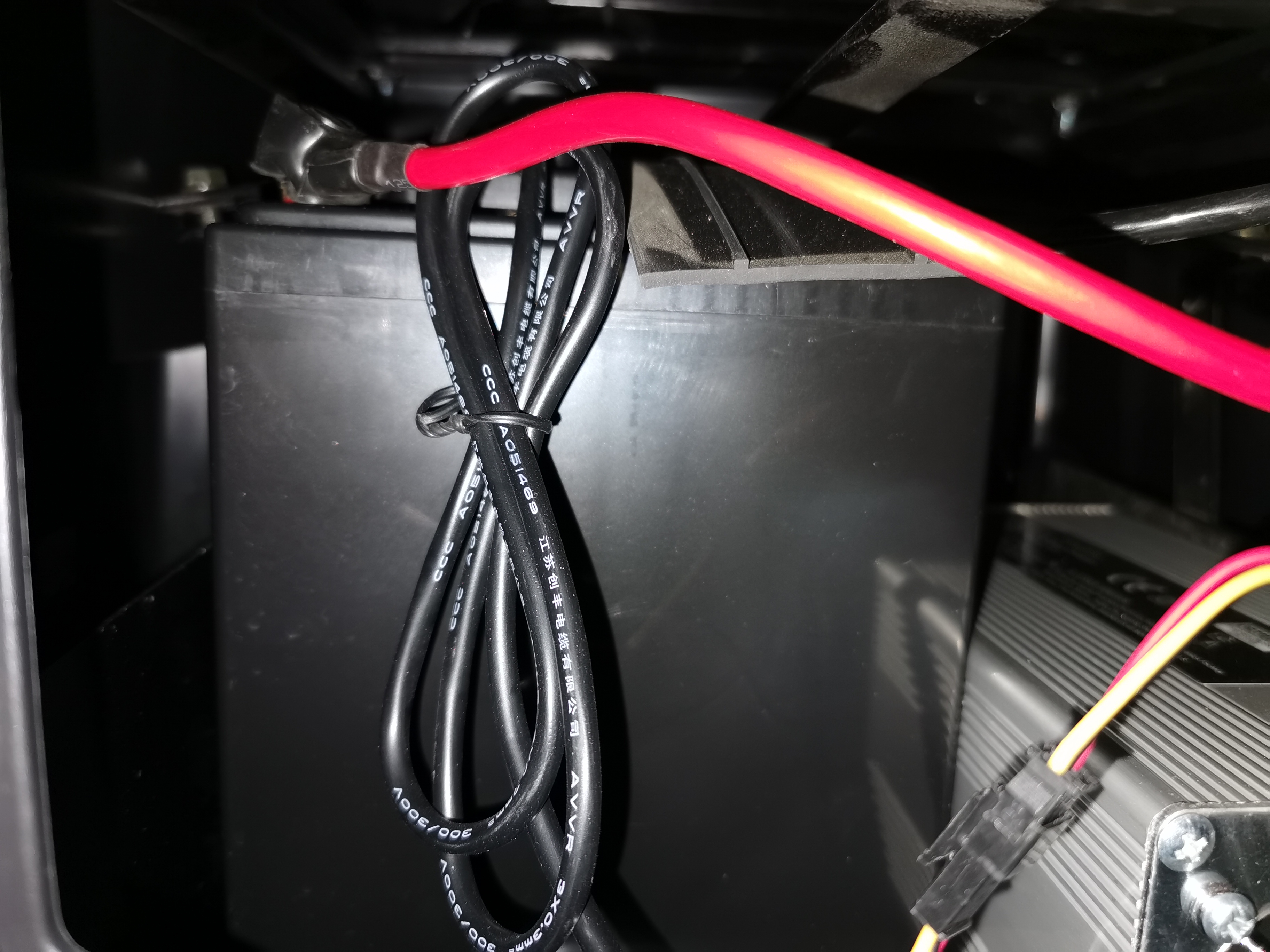

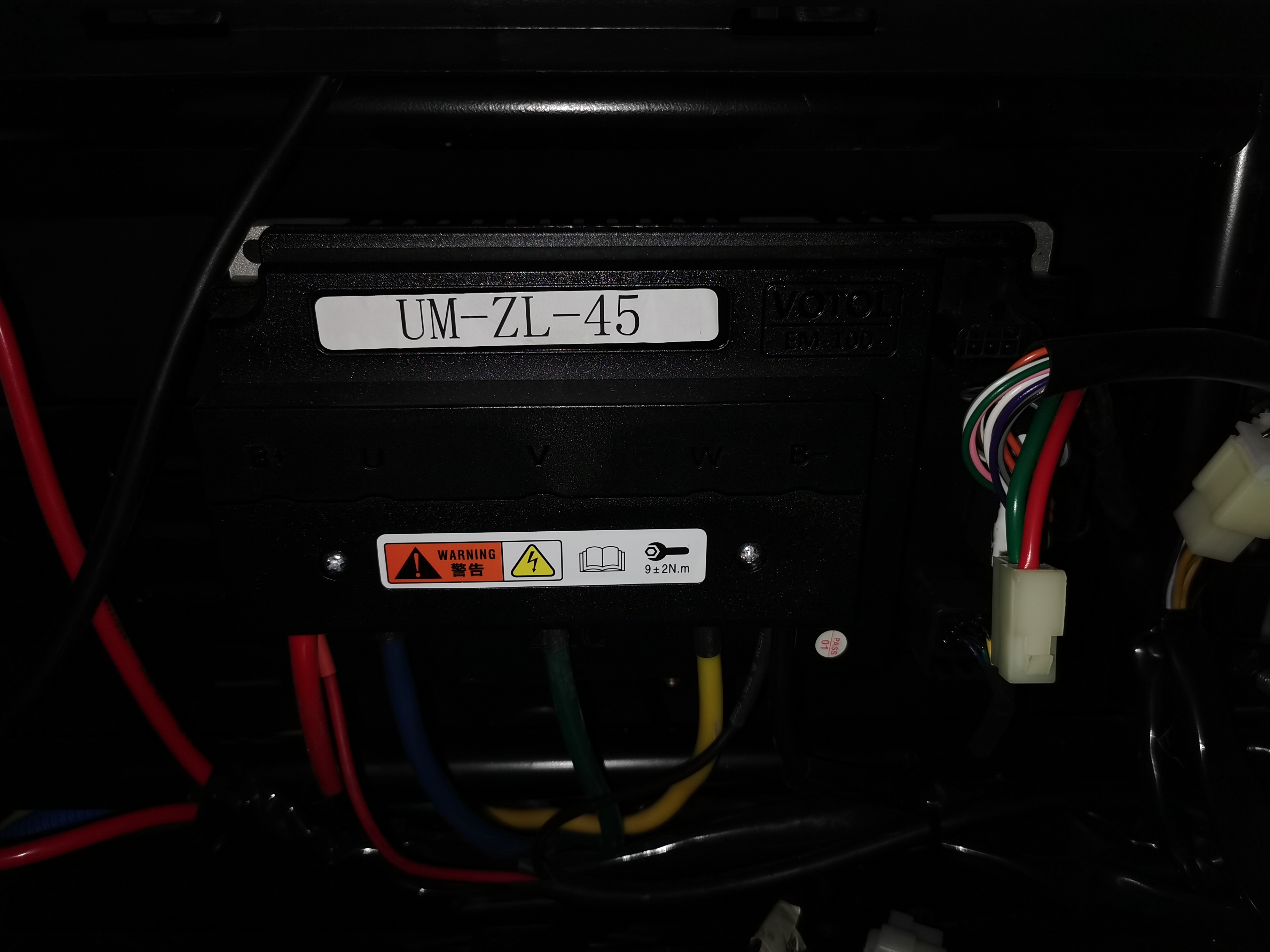

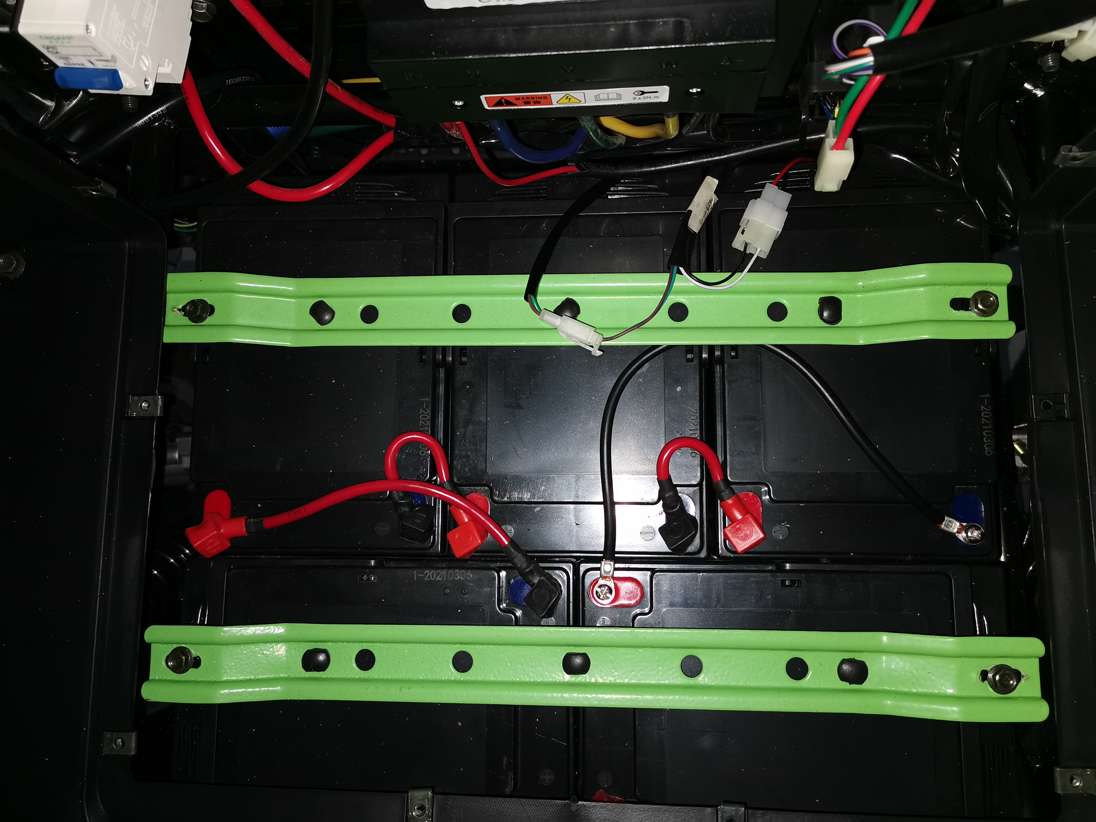

Also ich hab heute mal genau geguckt. Ich hoffe man kann die Bilder sehen. Also 1x der Motor...60v 1500w (keine 2200w wie auf der Rechnung, aber besser als in den Unterlagen die dabei waren - ich war sicher auf dem Motor 1000/1200w gelesen zu haben. Zum Glück hab ich mich geirrt.
Dann hab ich 5 Akkus unter der Rückbank und einen 6.ten hab ich unter dem Fahrersitz gefunden. Also komm ich wohl auf 72v aber nur 45ah je Akku?

Wenn wirklich die 6 Bleiakkus in Reihe geschaltet sind wären es tatsächlich 72V Nennspannung und maximal um 84V. Und die 45Ah hat dann der gesamte Akku. Wenn man Kapazität mal Nennspannung nimmt kommt man auf einen Energiegehalt von 72 x 45 = 3,24 kWh, die aber nur bei sachter Fahrweise auch vollständig nutzbar sind. Mein Erster E-Roller hatte mit 72V x 40Ah etwas weniger an Bord, nur 2,88 kWh.
Der Motor ist aber wirklich weit von der Angabe 2200W entfernt. Ob da aber ein Nachhaken beim ursprünglichen Händler etwas bringt ist zweifelhaft, aber probieren kannst Du's natürlich. Auch die 60V Nennspannung auf dem Motor würde nicht zu 6 Bleiern in Reihen passen. Es ist natürlich denkbar, dass Dein KR eine zusätzliche 12V Batterie hat, wie es auch bei allen E-Autos der Fall ist, und inzwischen auch bei einigen 45er E-Rollern wie dem neuen Unu, und die 5 unter der Rückbank der Fahrakku ist. Das lässt sich nur an den dickeren roten und schwarzen Kabeln nachverfolgen.
